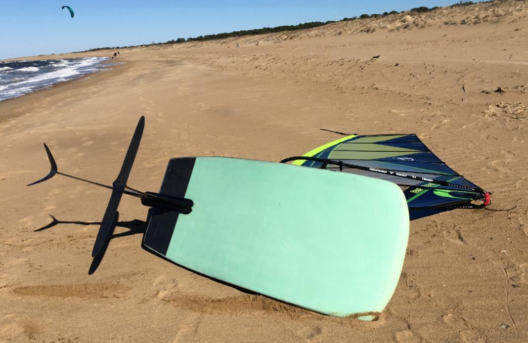

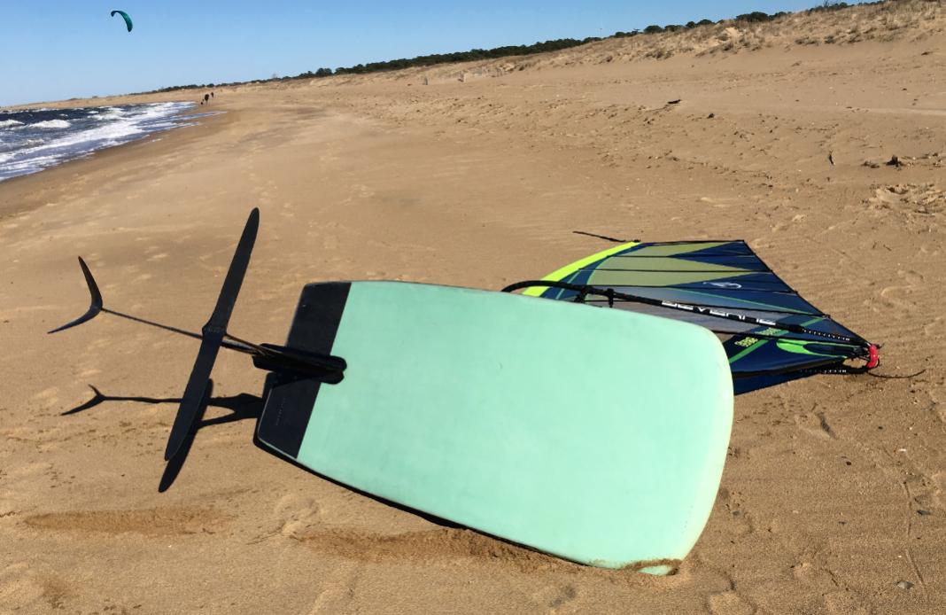

С новой доской фоил едет лучше - наверное инерция меньше. Надо еще доску сделать - 110 Литров вместо 135, поуже, чтоб подмышкой можно носить и покороче, чтоб еще стабильнее фоил ехал.

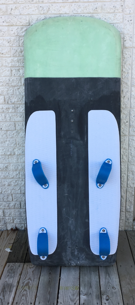

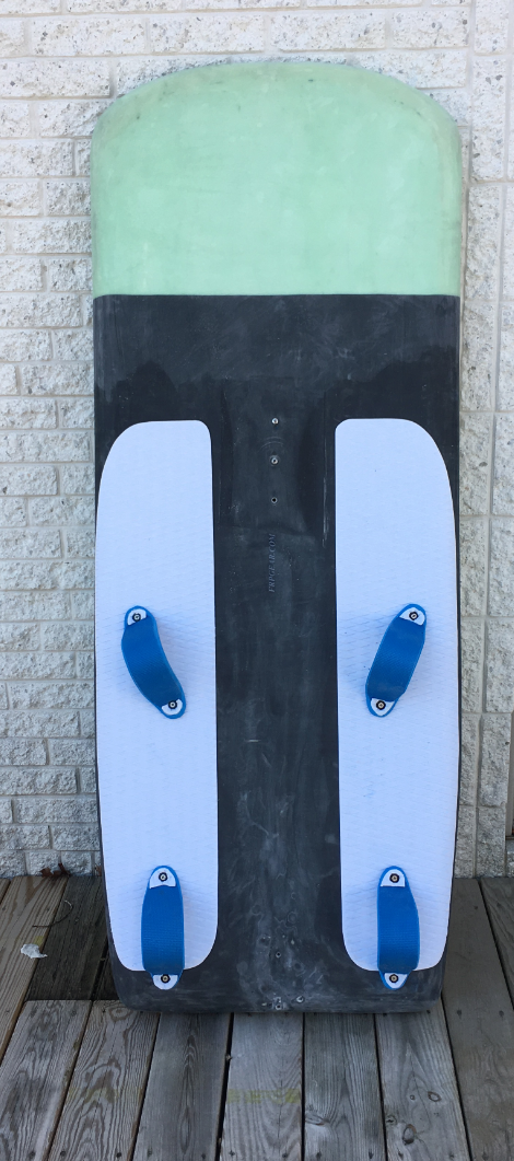

С петлями надо было только определить как близко к краю доски их ставить. По длине доски мне можно ставить где удобнее стоять, т.к. у меня сам фоил можно вдоль доски двигать. Вклеил бронзовые 8 М6 закладушок - сохнут.

Если для фоила то положение петель по длине доски очень важно до 1см. Я поэтому сделал фоил так, чтобы не петли двигать, а сам фоил. На этом форуме есть обсуждения расположения петель - люди годами выверяют правильное положение по длине. Можно конечно скомпенсировать стабилизатором, но не всегда получается. а для плавника наверное не сильно важно где петли.

интересные петли, сам строил или покупные?
