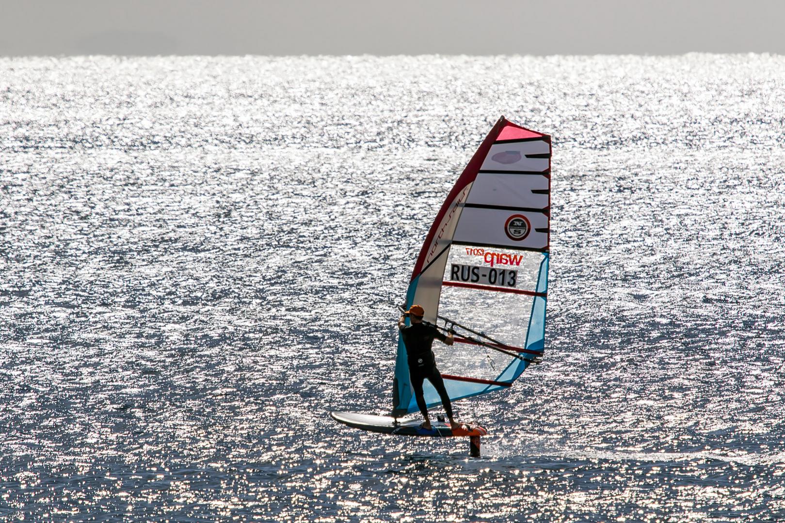

Катаюсь сейчас в Дахабе с фойлом SB RACE на 117 и 107 ISONICах..
Обе вполне нормально подходят.
117 легче взлетает,
107 мягче рулится и поворачивает (даже не ожидал!).
Так что в качестве КОМПРОМИССА - одной универсальной доски под фойл и плавник подойдет любая слаломная или фрирейсовая доска. Факт!
Задние петли рекомендую перекручивать вперед при использовании фойла!!.
НО, конечно же, для полноценного использования возможностей фойла ОДНОЗНАЧНО нужна доска спец.доска. Другие рычаги, другой баланс, другие курсы, другие возможности..!
