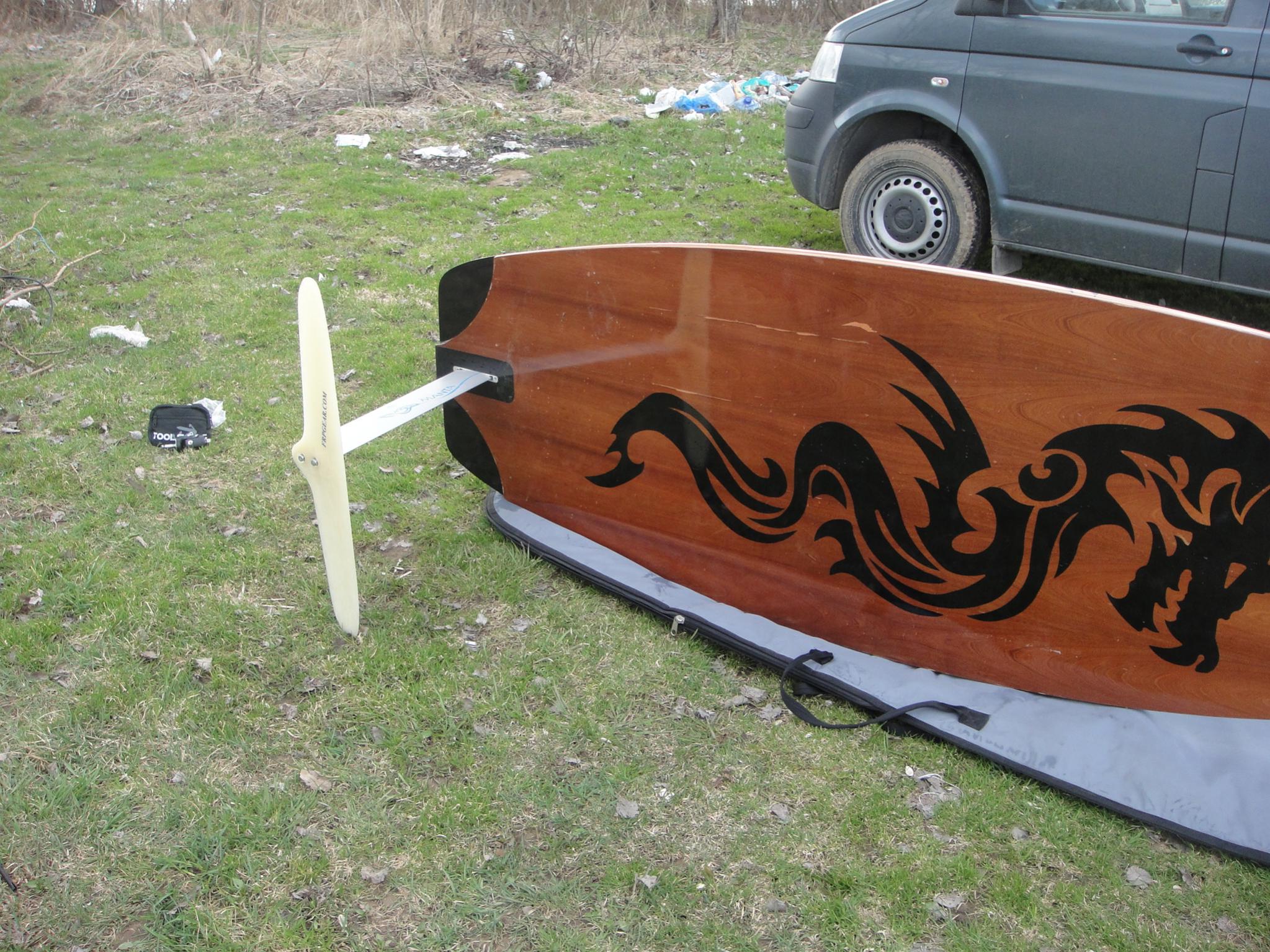

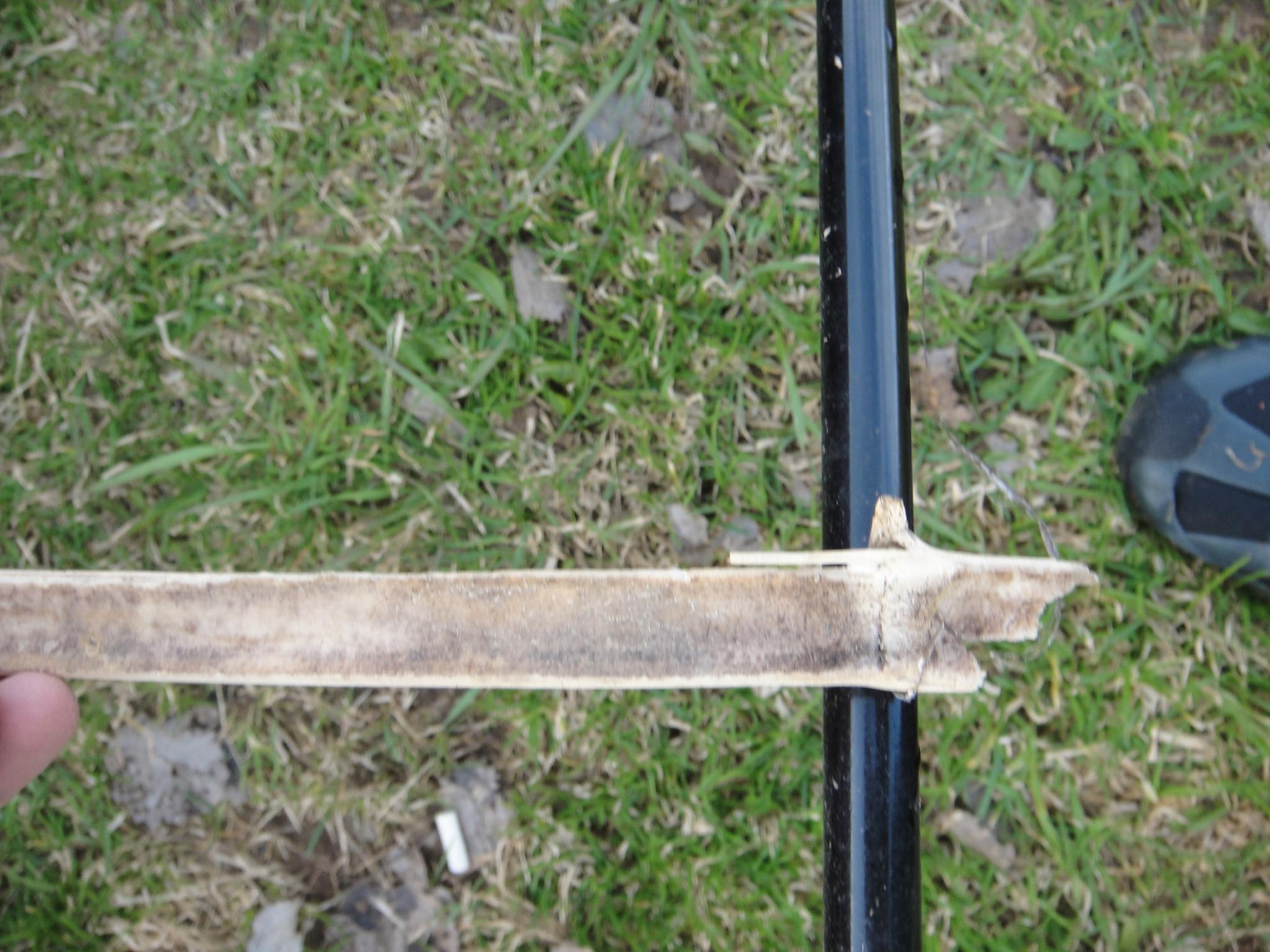

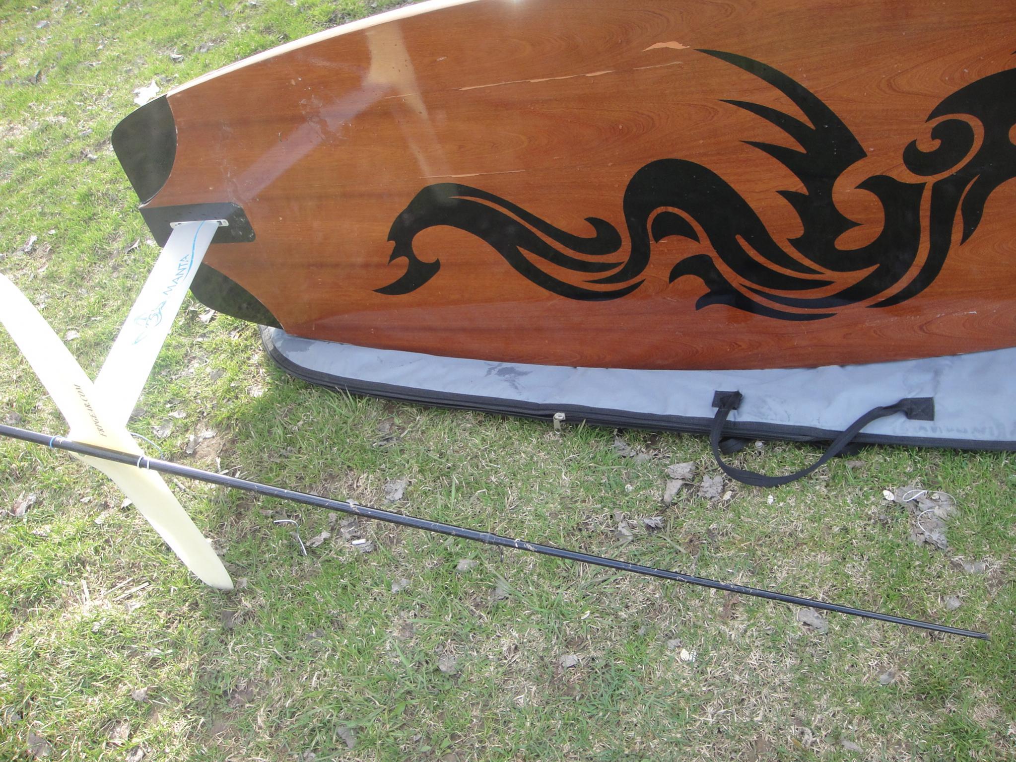

Привет. Ветер был два раза 2-4 м/с. С одной стороны я в такой ветер не поехал бы в жисть(После 15 м/с в египте когда 4,2 самый аккурат понимаешь что живешь в области лайт винда. Я кстати могу на доске 140 л катать в такой ветер, хоть пижоны говорят возьми 100-110). Был опробован гидрофойл но как говорит уважаемый ММ7 учи матчасть чего и будем делать. Первый день взял 8,5 и гидрофойл не пошло. Второй день парус 10,6 и гидрофойл когда стихло думаю чего терять возьму муху. Поставил муху и оптять раздуло, что интересно повеселее чем на гидрофойле, но когда идет неплохой порыв (формула уже глиссирует) доска с мухой едет, но такое ощущение, что муха душит доску так как из под середины доски летят брызги. Может ветра нехватило чтобы разогнать, но когда например формула выходит на глисс она кассается задней частью, а тут крыло прижимает что ли к воде. Может надо менять угол атаки. Кстати на берегу нашел удочку и посмотрел на прямом участке расстояние одинаковое значит муха стоит в нулевом угле.

На фотографии смотрится не сильно боьшой размах по сравнению с доской. А, я когда отсылал, думал, что крыло очень большое (70 см). А вчера попробовали крыло размахом 124 см, так оно сразу взлетает как только поехал - наверное очень эффективное получилось, но куда применить пока не знаем. Конечно, Антону ради науки надо поэкспериментировать с углом. Для более сильного ветра угол поменьше и даже отрицательный, а для слабого ветра угол побольше. Как только выходишь на глиссирование, то крыло теряет преимущества по скорости. Но за то крыло выводит тебя на глиссирование при слабом ветре. Надо бы конечно доску раза в три поуже с таким большим крылом. Тогда на глиссировании преимущества мухи будут заметны при более сильном ветре.
