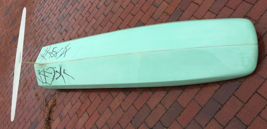

Вот новая муха с размахом 4 фута или 124см. Специально для Мухи-Доски. Болшой размах сгладит осевую верткость узкой доски, а то доска как кругляк вертится (наверное от недостаткa практитки).
Купил материал для фоила на 3 м/с если кто еще хочет поспорить на 10 т.д.
Афигеть!
Сообщение от Муха-Плавник Посмотреть сообщение
на ходу "верткость" сгладит даже плавник. А когда стоишь и поднимаешь парус, то будет непросто балансировать, особенно на волнишке.
Я делал доску "каяк" 1 фут шириной, 8 длинной. С большим фойлом. Даже с "ушами" - аутриггерами из пенопласта с двух сторон, было очень трудно поднимать парус. А на ходу было очень трудно выравнивать 1м фойл по крену, даже вставая на "уши".
Мой второй гидрофойл. http://www.raceyou.ru/blog.php?b=1216 http://www.raceyou.ru/blog.php?b=1217 http://www.raceyou.ru/blog.php?b=1218
