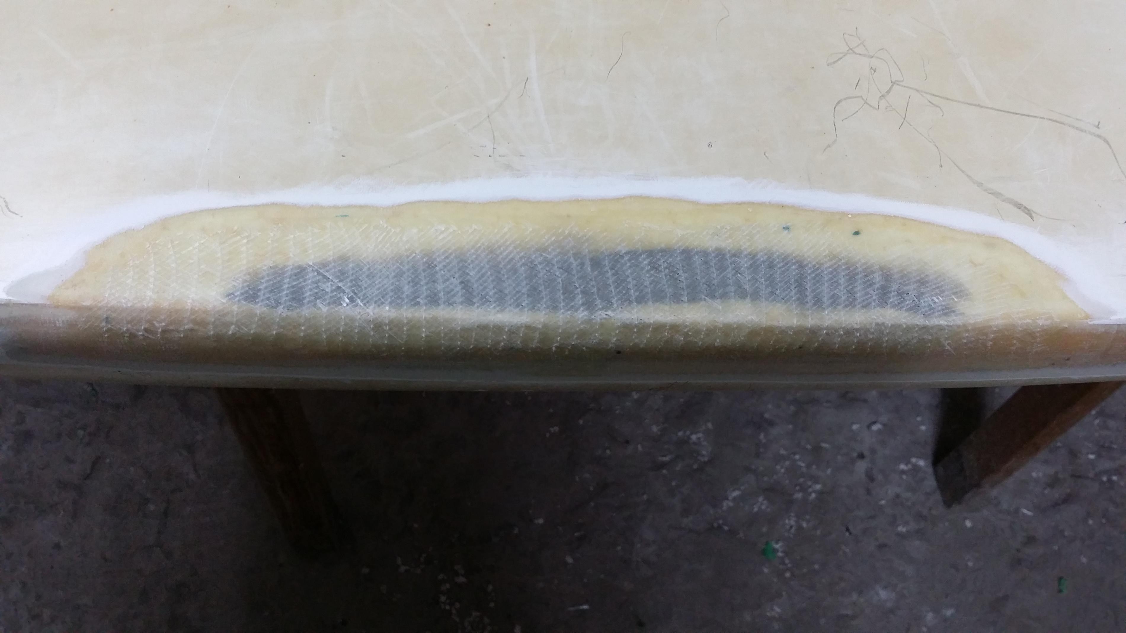

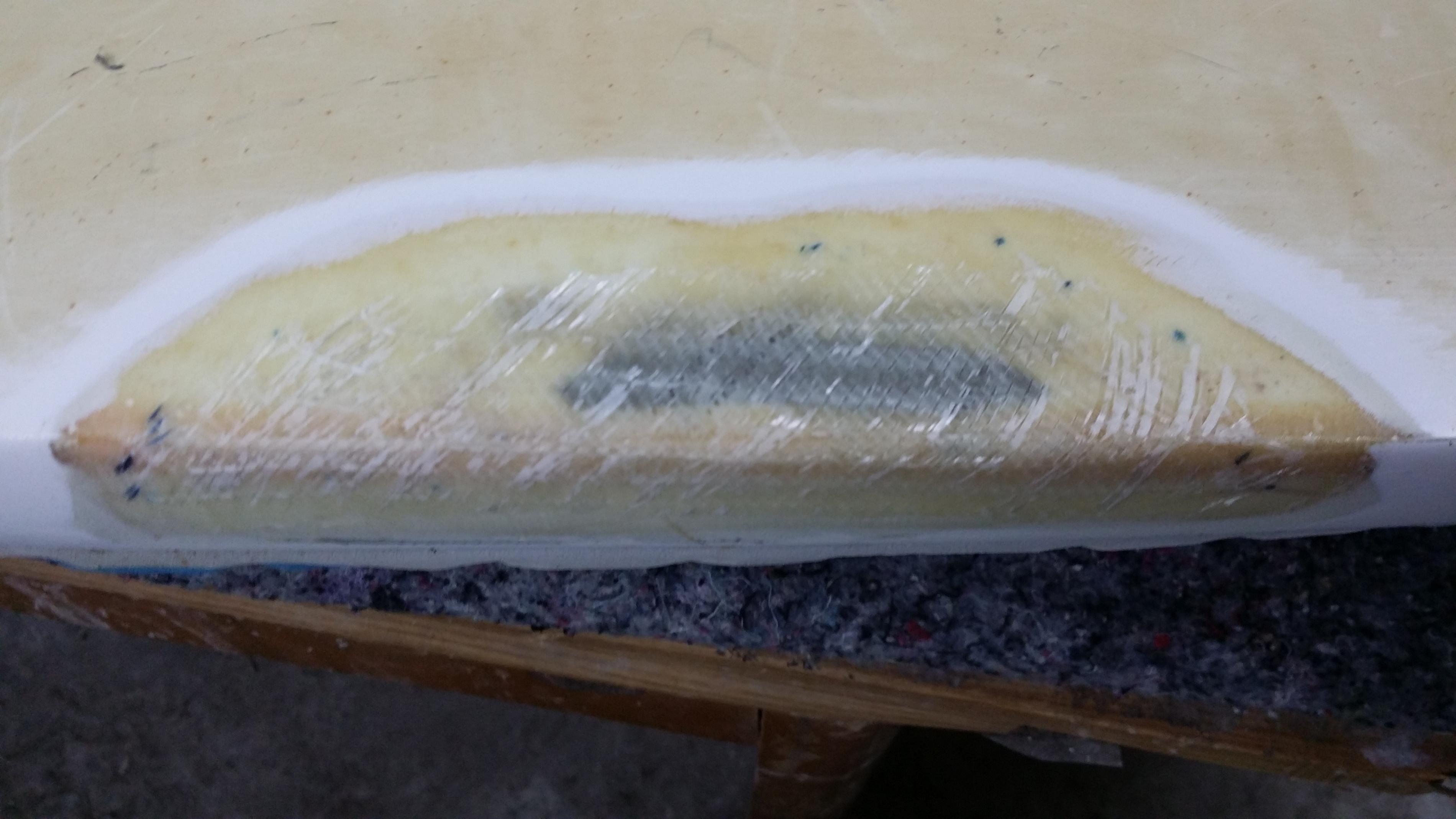

Если не большой ремонт может проще пленкой туго утянуть? а для удаления излишков смолы проложить что то..
Да, просто шпателем и пищевой плёнкой!

Пленкой? Скажи потом привет пузырям.
Лучший результат без вакуума дает нейлоновый пил плай, и синтепоновый бризер.

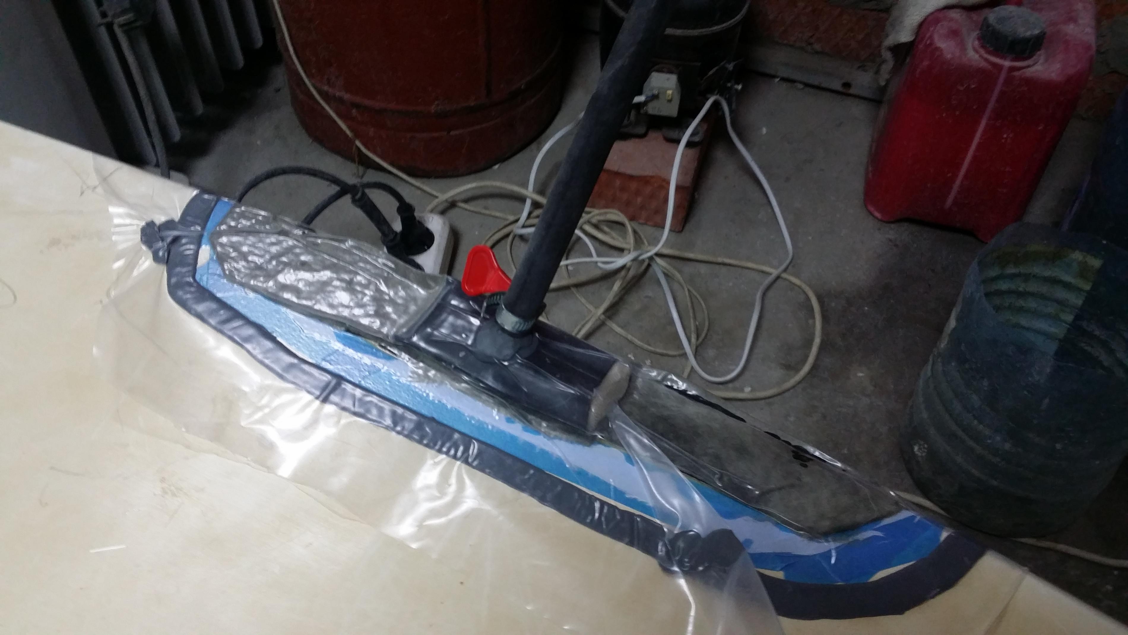

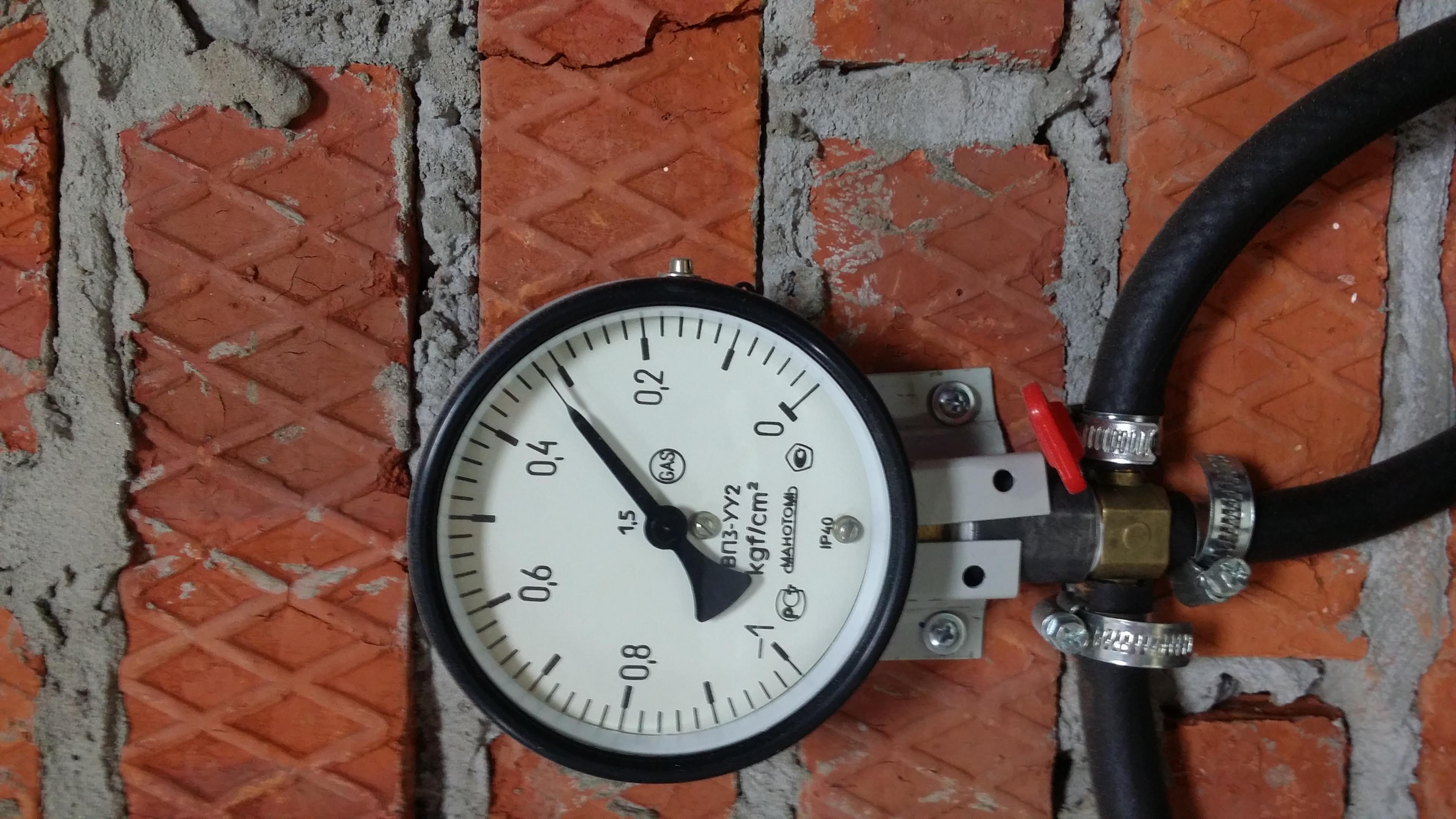

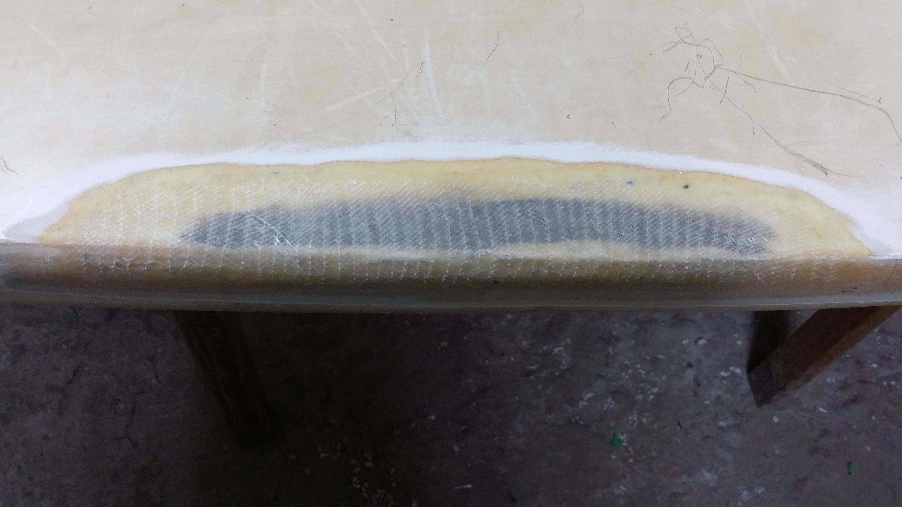

В общем формую в вакууме. Облегает классно, лишняя смола выходит черен нейлон на жертву, всё как планировал. Что смущает - суховато получается, на мой взгляд. Как при давлении -0,3, так и при -0,2.
Бутерброд такой: аксиальное стекло 450гр./м2, нейлоновый подклад, минвата, плёнка на бутилкаучуковой ленте.
На первом фото образец после лёгкой шлифовки, вакуум -0,3, сухие поперечные строчки - это хб прострочка этой ткани, она выступает над стеклом, поэтому так заметна. На втором образце дефект более явный, хотя вакуум был -0,2, видно сухие волокна самой стеклоткани.
Что не так? Может нейлон слишком много на себя принимает смолы?
На фото образец после лёгкой шлифовки.
По моему сильный дефицит смолы на изделии!!! Не знаю, кто там чего забирает (не пользовал), но, на изделии смолы процентов 20 не хватает!
Не совсем понимаю, вернее совсем не понимаю, зачем этот нейлон или что-то там ещё впитывающее, когда можно шпателем убрать с изделия всё лишнее до необходимой пропорции визуально! И, затем просто вакуум!
А остальное всё на уровне! ИМХО
Непрочитано 19.08.2016, 22:16
#117
svn
Аватар для svn
Перед вакуумом хорошо пропитываю ткань на изделии (возможно недостаточно хорошо), есть явно лишняя смола, которая при вакуумировании проходит через нейлон и впитывается в минвату. Это я из подручных материалов делаю, вместо пил-плая и бризера ) Может нужно подольше пропитывать, перед вакуумированием.
Нейлон, потому что он легко отходит от застывшего стеклопластика.
В общем пока пробую в разных режимах )
Радует то, что стекло равномерно плотно прилегает к поверхности любой формы, без пузырей воздуха и смолы под ним.
Теперь надо побороть эту сухость.
Прости, дружище, но моё мнение: пил-плай, бризер и.т.д. в ..опу! Всё гениальное просто!
Да я только за упрощение процесса, что даст вакуум, если не отводить лишнюю смолу? Так же обожмёт стекло с избыточным количеством смолы в виде пузырей и неровностей, смола же не сжимается. Или я что-то не понимаю?
Так, откуда возьмётся лишняя смола, если оставить её столько, сколько нужно!? Короче, я пользуюсь ШПАТЕЛЕМ и никакой лишней смолы у меня не бывает!
