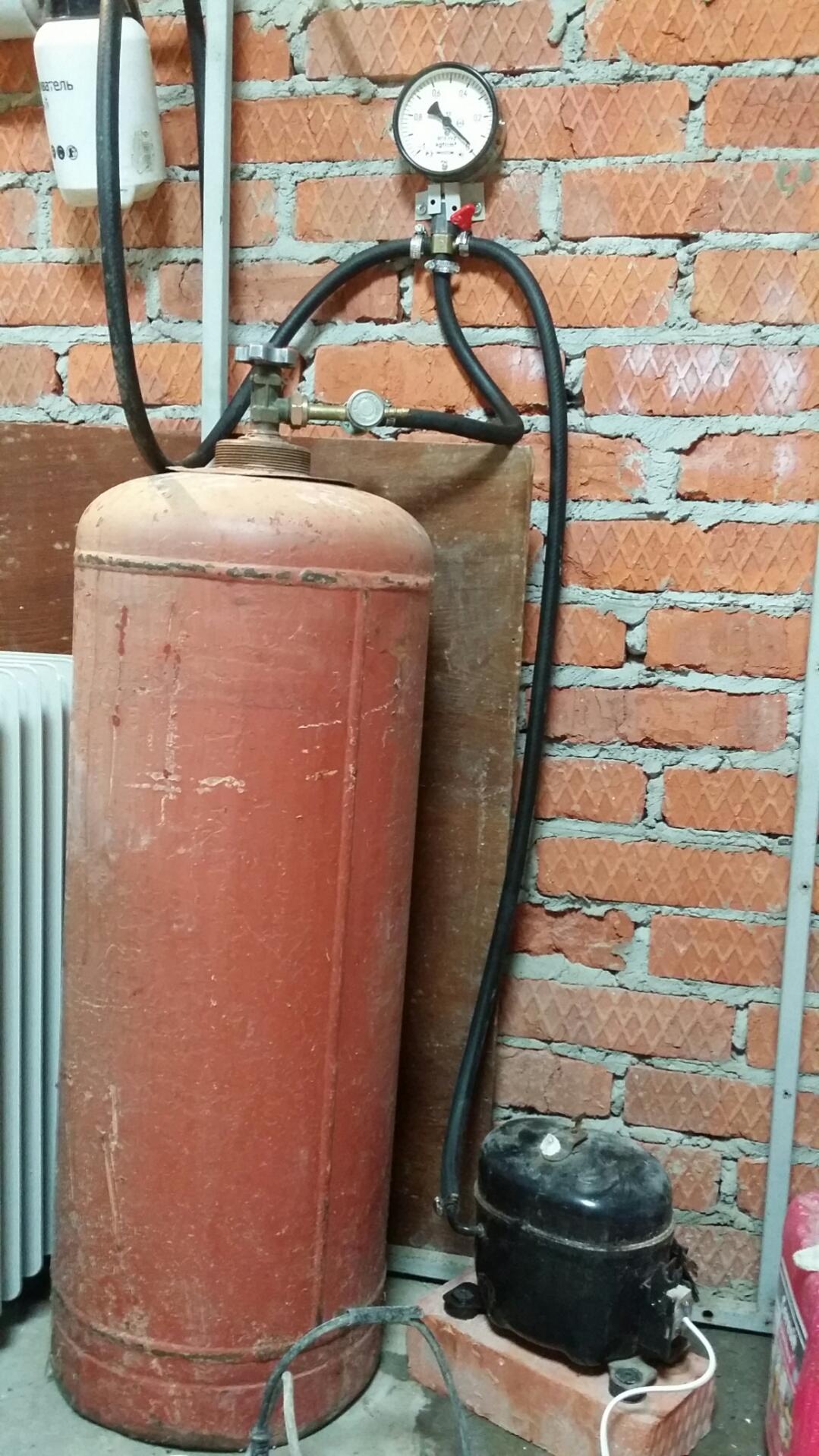

Вот собрал за шапку сухарей.
Испытание на -0,5 прошел, но может и больше.

солидно у меня вакуум без балона сутки на -0.2 получется держать главное чтоб дырок не было и шнут прилепить хорошо
