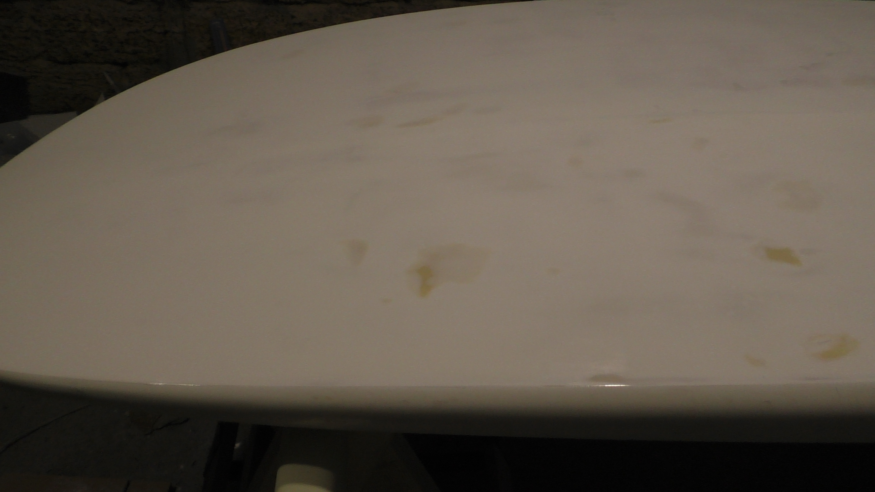

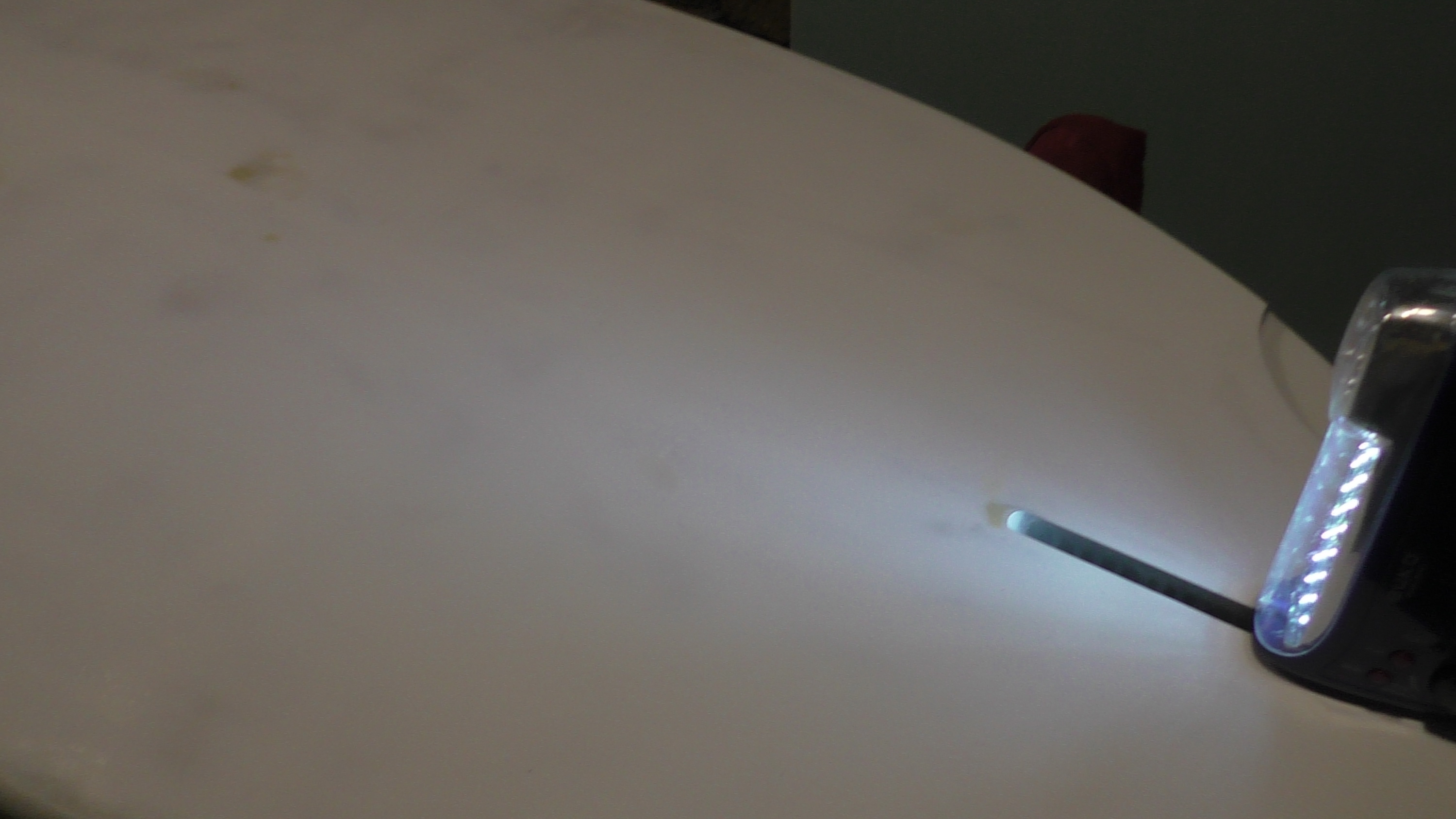

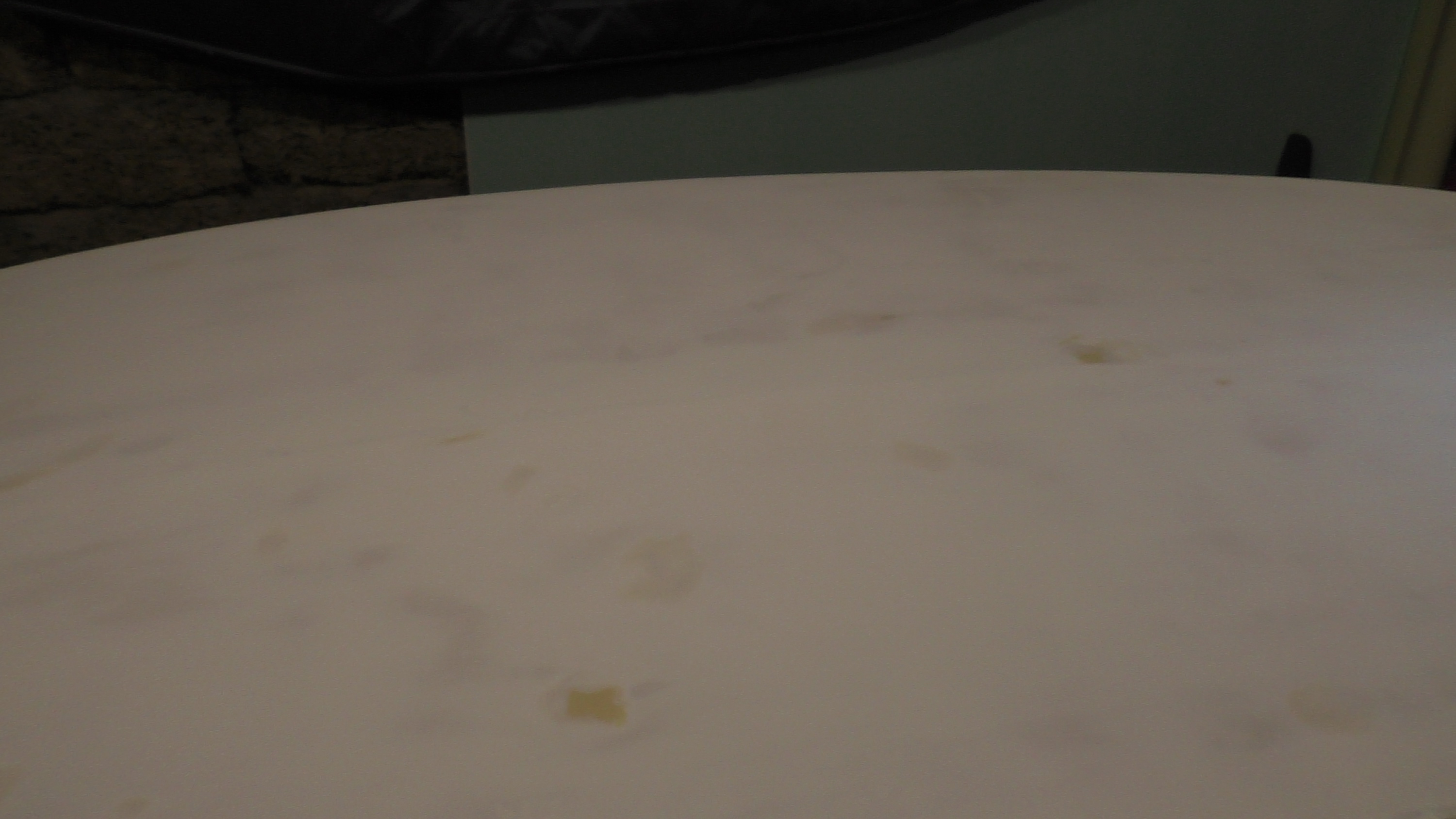

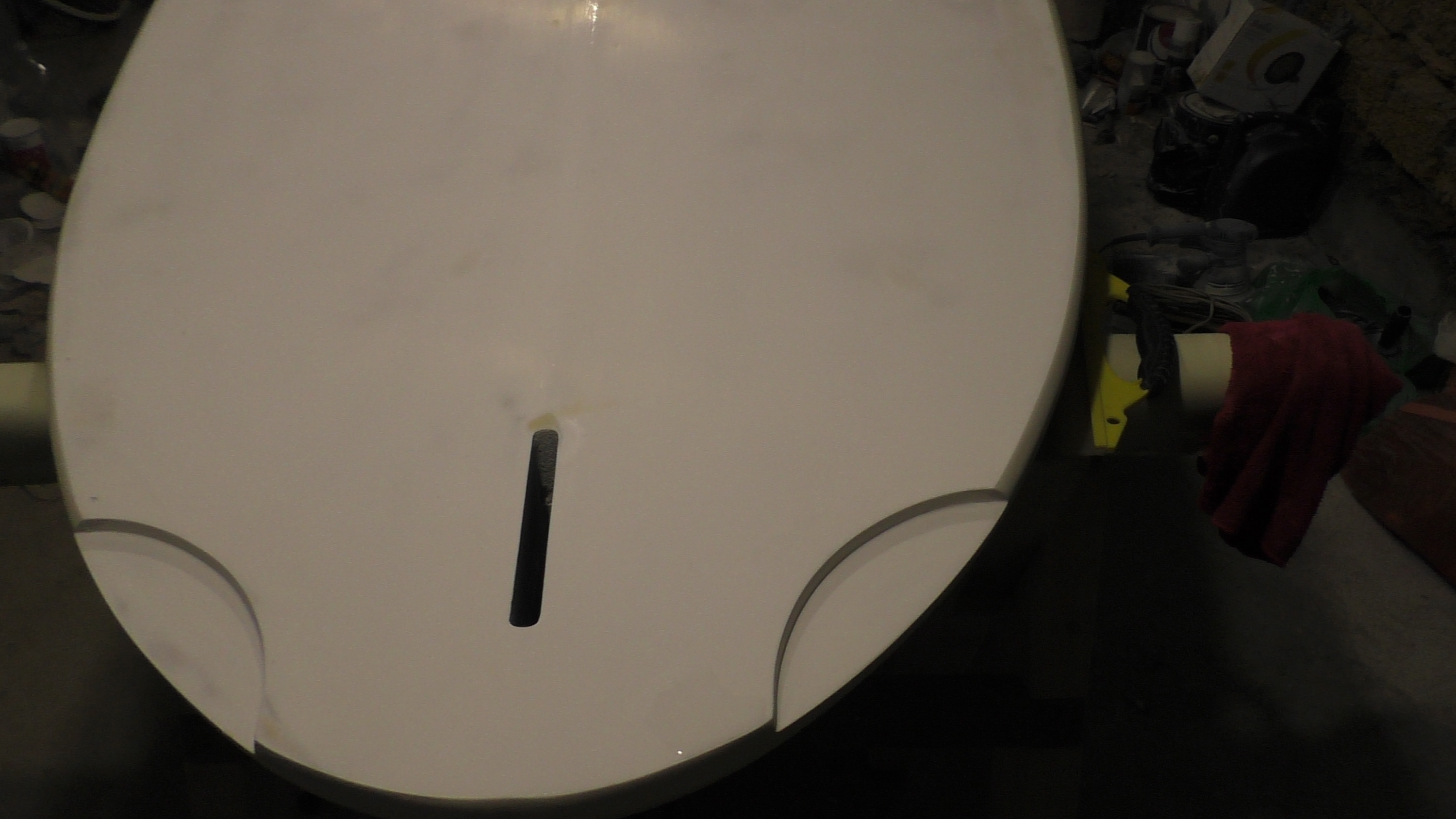

Weight: 99.4 kg.
Сегодня на улице +16, ветра почти нет. В гараже окрасил днище вторым слоем, (с помощью велюрового валика и сухой кисти) , вывод: ворс у валика как и кисть из природной щитины надо до окраски пройтись скотчем, дабы исключить попадание мелкого ворса на днище вместе с краской . Истрачено 150-200 гр эмали.
В кустарных условиях , без приложения усилий невозможно получить безупречный глянец, поэтому днище будем матовать 600-800 бумагой. Скорее 800)
Всем удачи)
фото после обработки бумагой 600 с водичкой.
