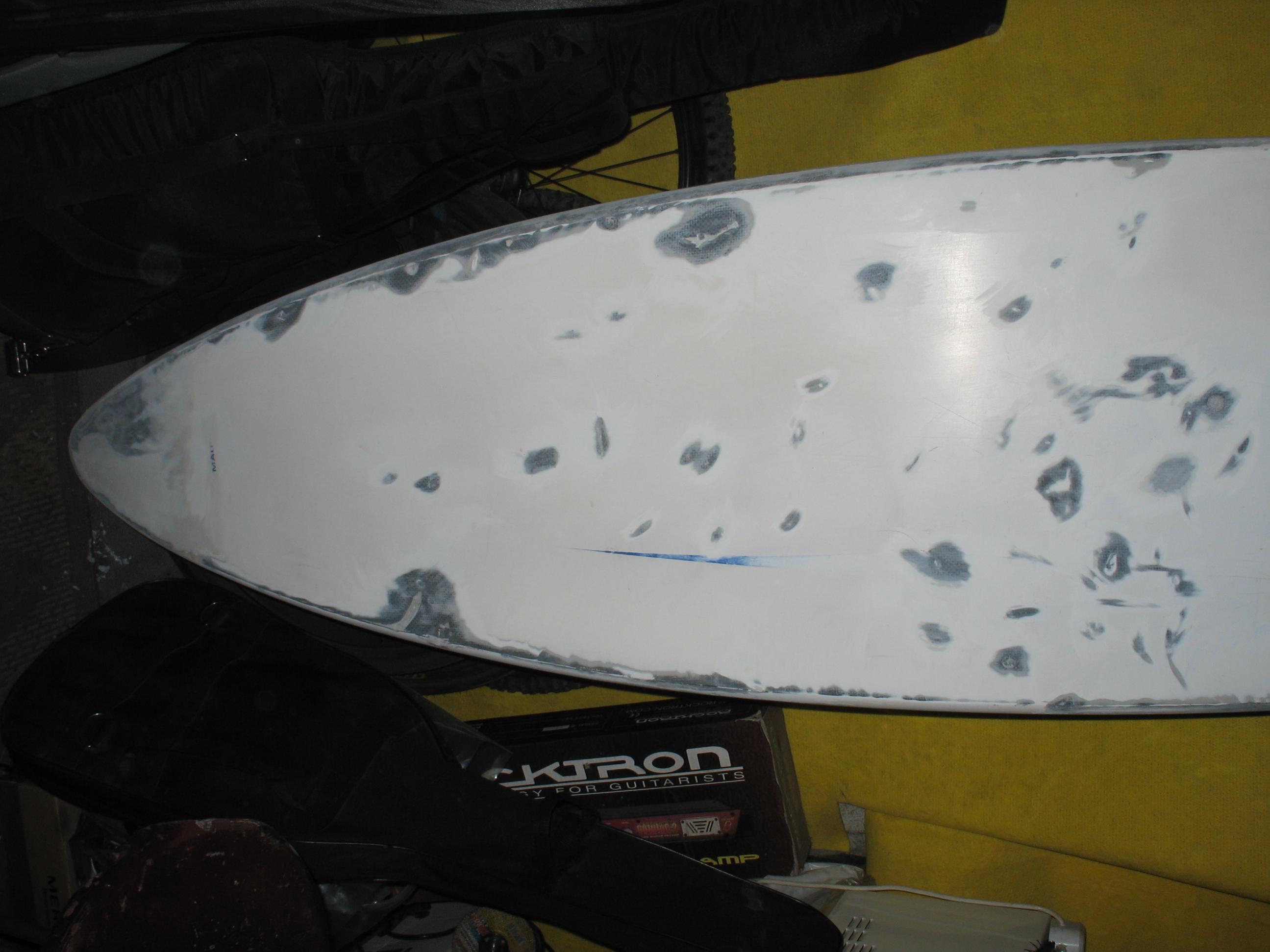

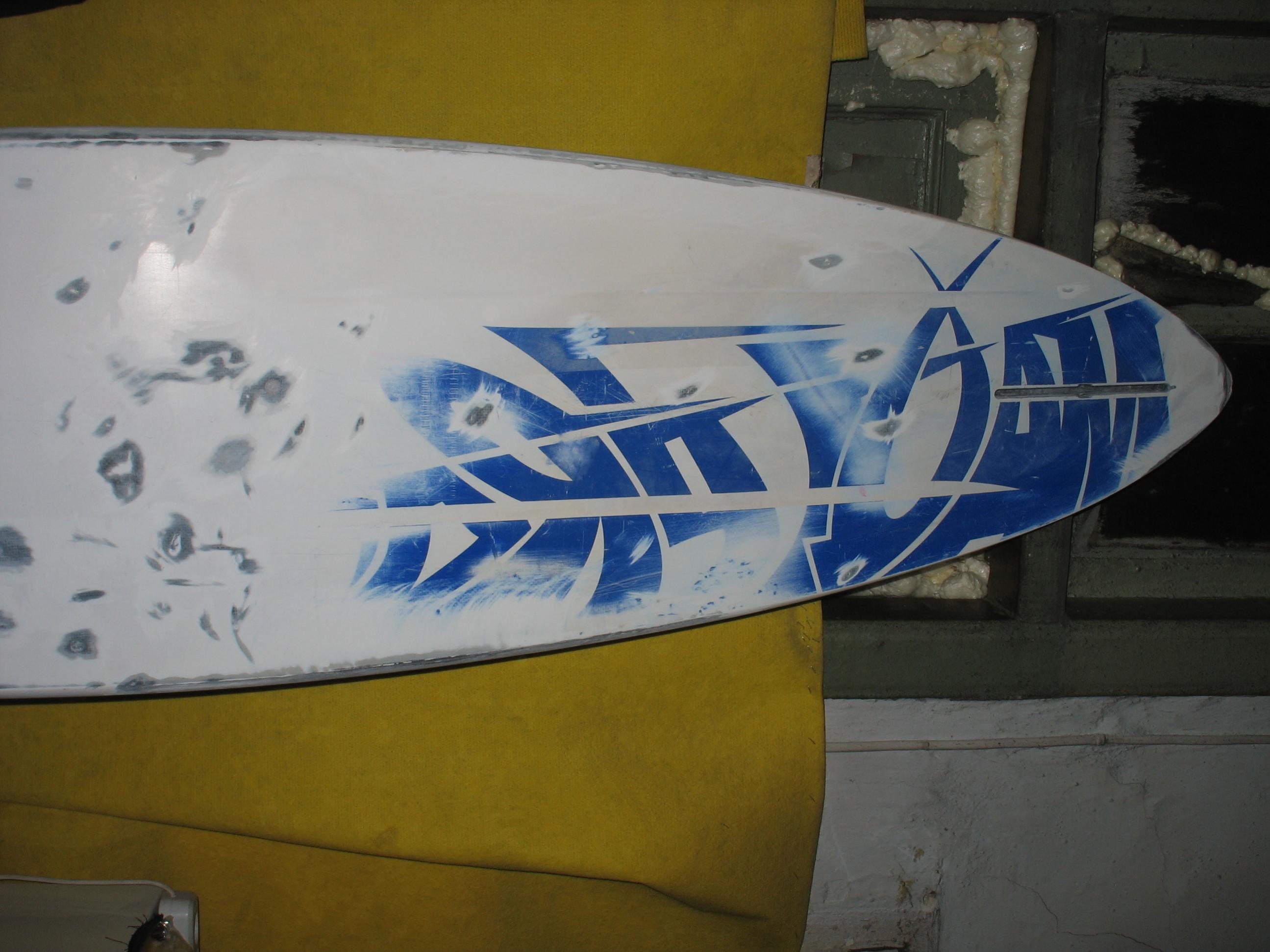

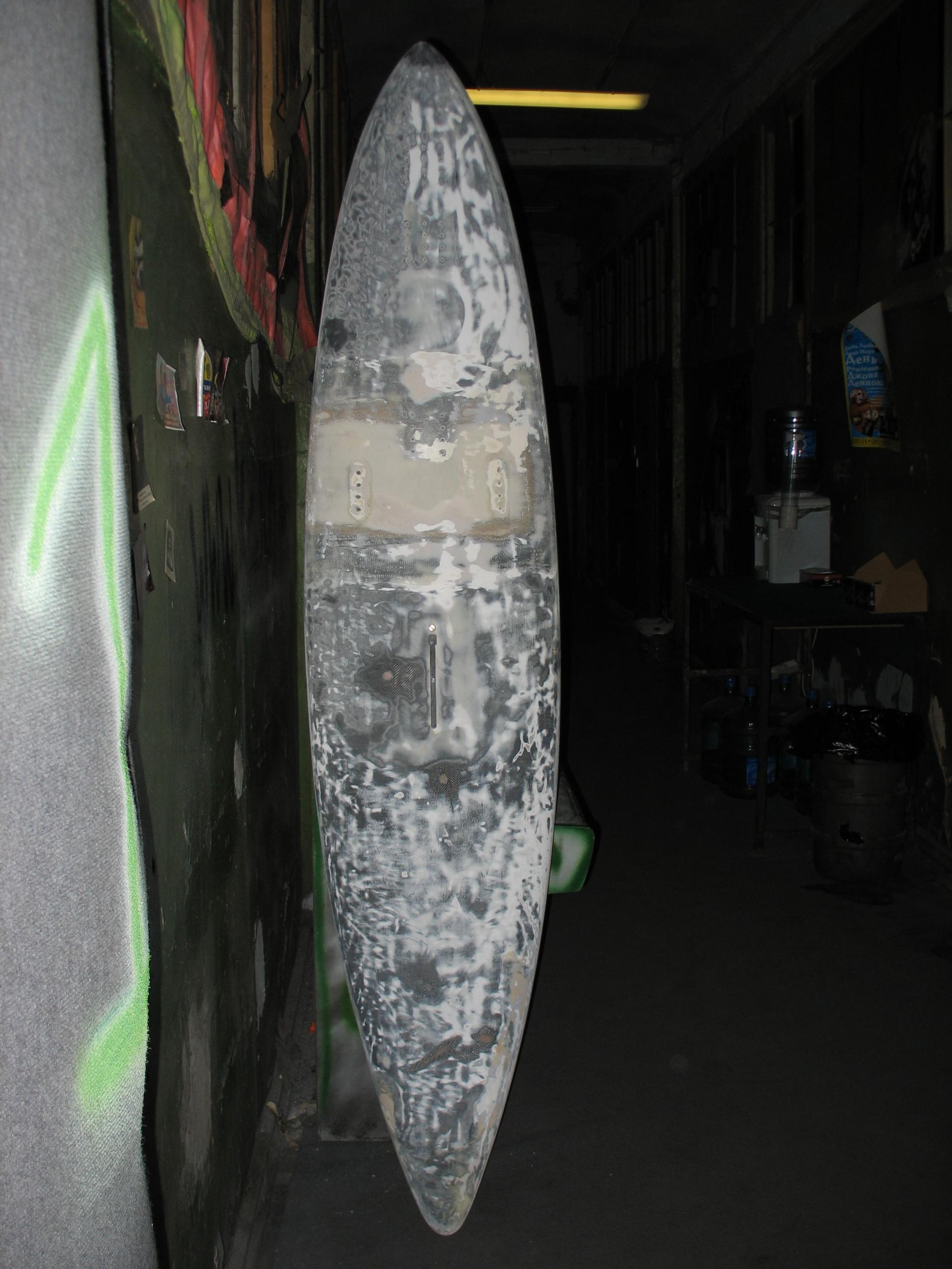

Вадима не слушай))... у этой малышки около 70ти мелких пробоин, серьезный ремонт палубы (практически поломка пополам) и отломаный нос (30 см). и все ок! откатал этот сезон предпочтительно на ней.

Спасибо -nn- , Такое впечатление что в доску специально целелись и попали картечью, а может быть и с200 как минимум)))

сушить сначала ,потом делать заплатки.. если есть мягкость вокруг трещины -дырки то лучше востанавливать ее слоями.... снача внутренний слой(пенопласт туртый с эпоксидкой или микросферу с эпоксидкой) затоем выводишь уровень и кладешь стекловолокно с эпоксидкой... потом все это дело шкуришь(с водой) затем кладешь грунтовку ... затем ее зашкуриваешь мелкой шкуркой с водой и доска готова к покраске) у тебя все не очень жестко не волнуйся
