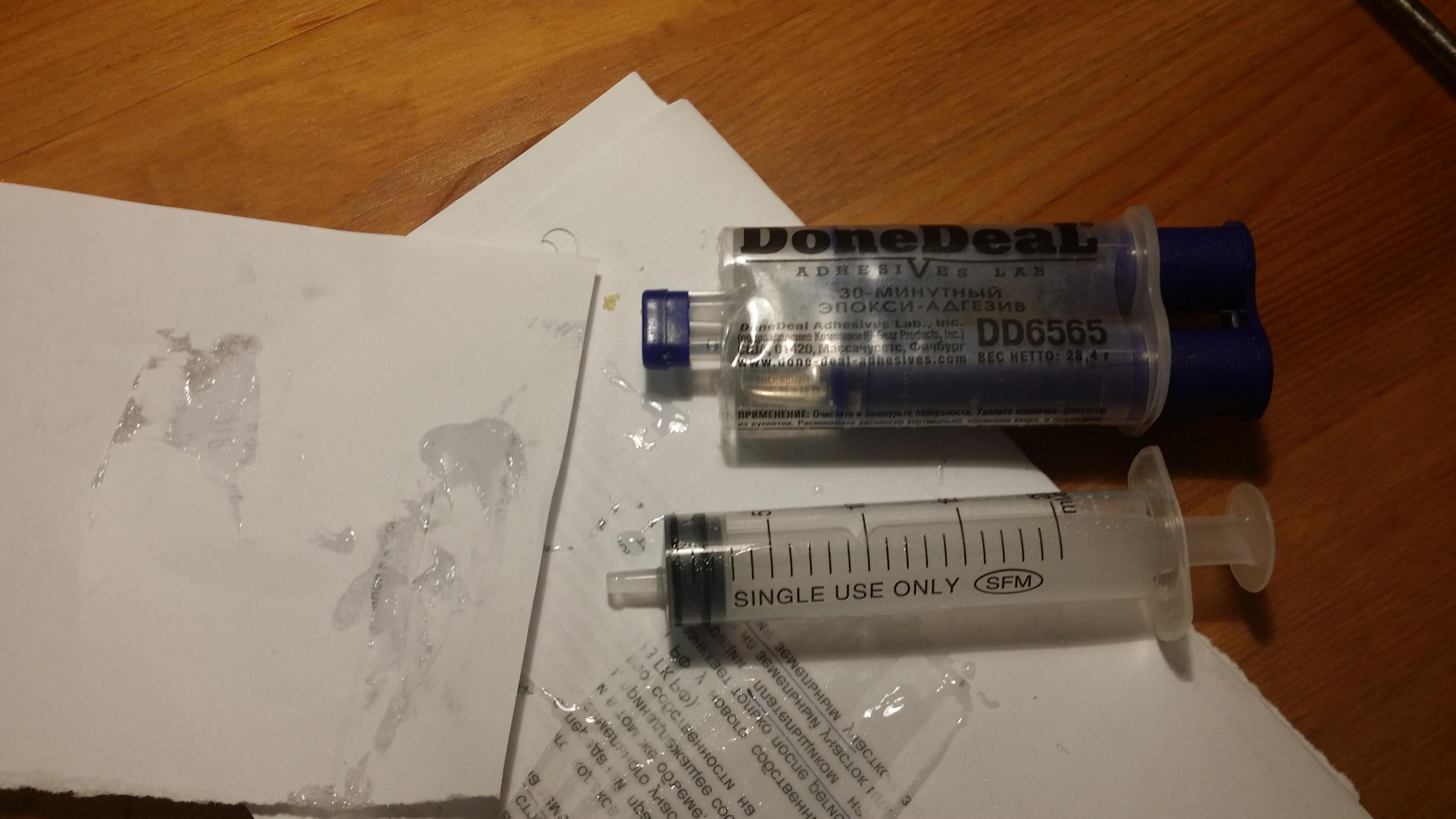

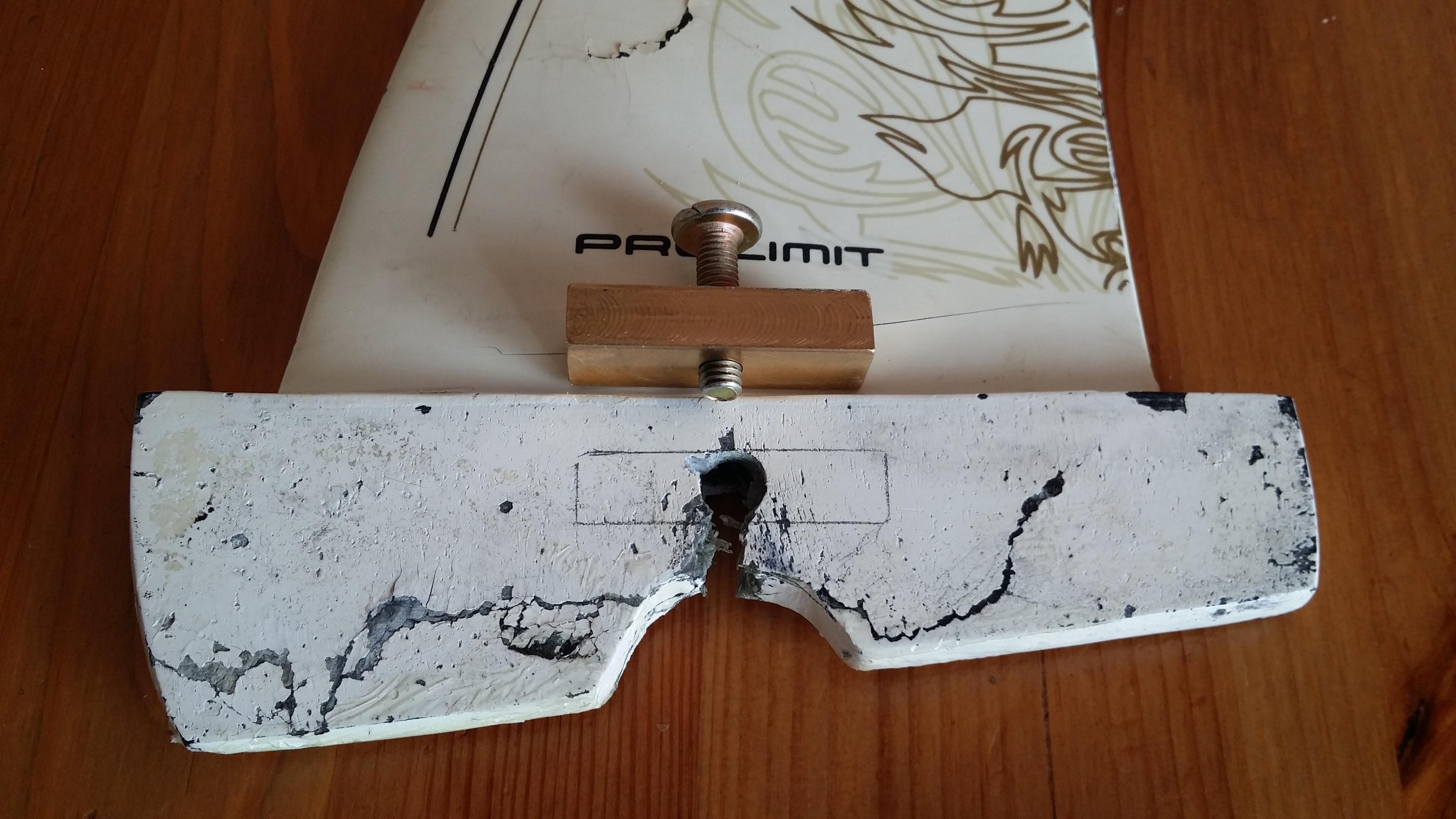

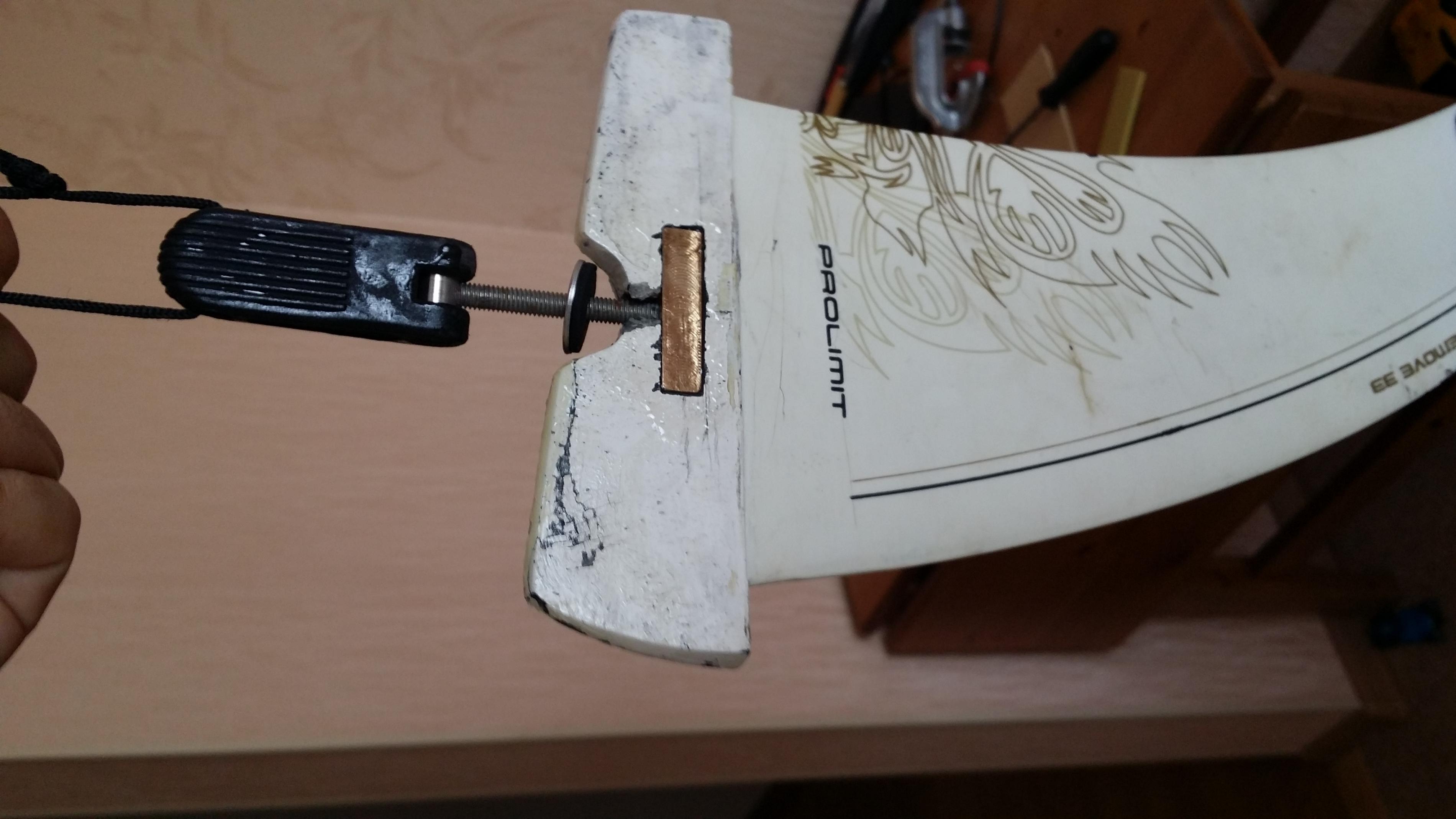

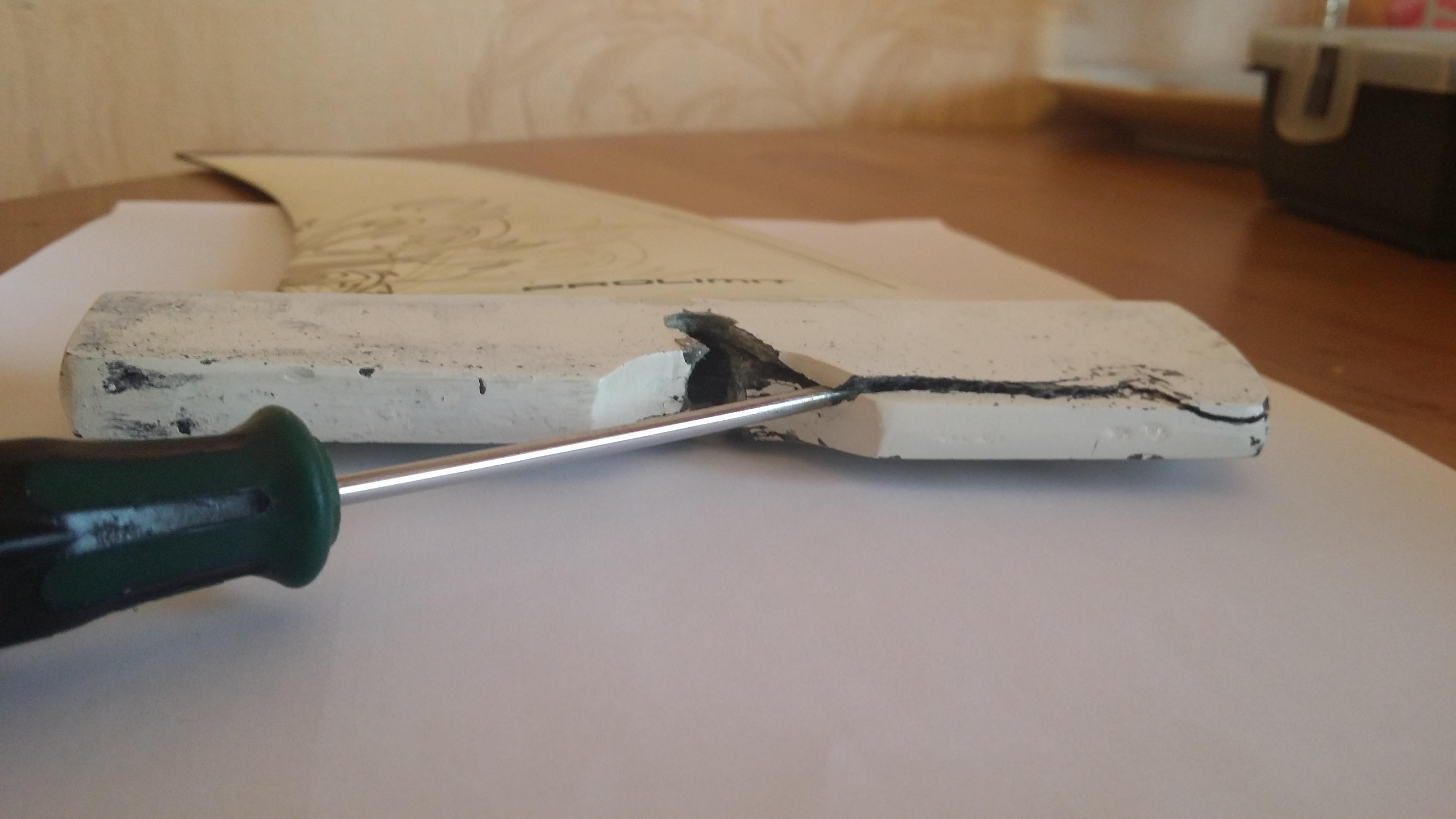

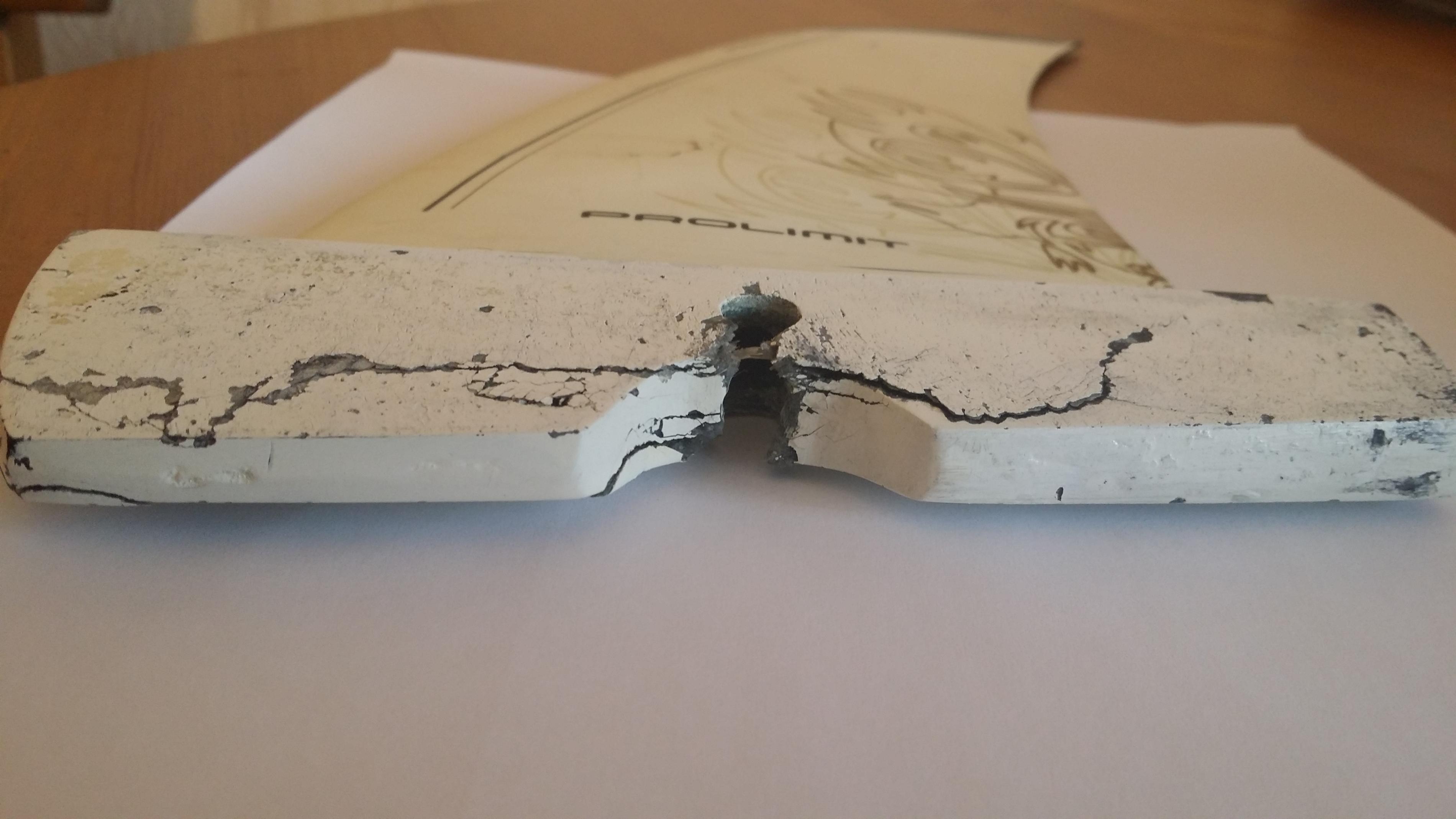

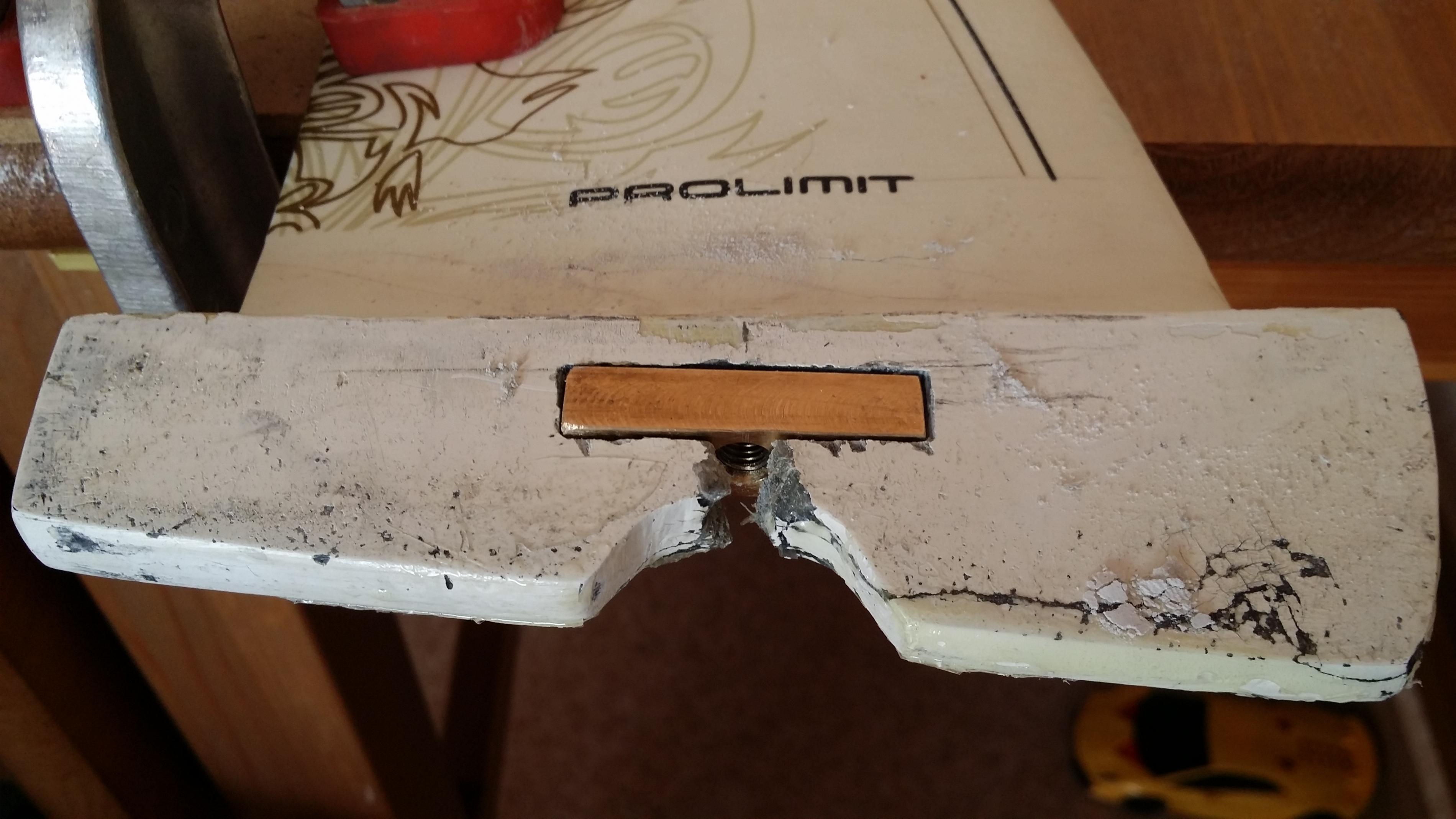

Достался с доской второй сломанный плавник, ну и пока остальную матчасть собирал, решил восстановить.
Все трещины залил эпоксидным клеем (30-ти минутным, чтобы успел везде затечь до затвердевания), закладная из латуни (заказал у токаря), тоже вклеена на эпоксидку. Можно, конечно, покрасить, но в колодце его всё равно не видно )
Теперь вот думаю, а можно так делать, не слишком усиленная конструкция получилась, может при следующем ударе пострадает доска? Хотя плавник не полметровый, сильно рвануть не должен.

Закладную вырвет раньше, чем остальное, мне кажется. Ее место посадки стало довольно слабое, т.к. проточено... Я бы ее в тело плавника раскрепил, дополнително, мож быть даже чисто снаружи, накладками. А так идея хорошая.
Закладная вошла практически без люфта, просто на всякий случай промазал эпоксидкой перед тем как вставлять, в том числе и для того, чтобы защитить пиленые торцы ниши от воды. Если сверху сделать накладки, то, думаю, плавник на своё место в доске уже не встанет или встанет сильно внатяг. Для перфекта можно конечно зашпаклевать и покрасить, но там сам плавник не первой свежести )

Я не про то, как плотно она вошла. Я о том, что вокруг нее тела плавника осталось мало, чтобы ее удержать.
Накладки из тонкого листа медь или дюраль) и разумеется, чуть врезать, чтобы не клинили в гнезде. В результате вообще монолит можно получить. Я по такому принципу оковку гика сшивал ,)

Каталки показали - ремонт удался )
