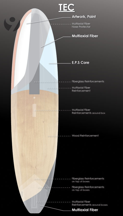

А! Его (AIREX) у меня к счастью нет :) Или есть, но назвали иначе?

Вроде он сейчас во всех сендвичах есть ?

Это SUP, в технологии "попроще" TEC, я картинку добавил.
Непрочитано 06.06.2013, 16:57
Видимо действительно без него обошлись. По другом его обзывают Davinceil или как то так...
