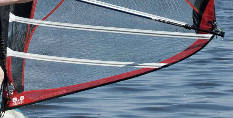

Не, с набивкой у меня всё в поряде, твист на месте, глаза на лоб не лезут. разгоняется легко и быстро и режет воздух мягко. Просто лень опять в видео рыться искать нужный ракурс, чтоб было твист видно, но он есть. По гику тоже всё набивается как надо, я по-разному пробовал и разницу чотко ощутил. Лучше всего работает именно при настройках по инструкции, когда набивка по гику соответствует набивке по галсу. Патамушта и мачта родная Иззи (490 RDM!!! 91%), так что тут я спокоен.
Ведь и паруса и мачты бывают разные, где-то верхние латы болтаются больше, где-то меньше. Иззи мне нравится как раз тем, что у него профиль гладкий по всей площади, складочки строго только там где надо - по меткам между 2 и 3 латами. При этом твист вполне выраженный присутствует. А сравнивал его с North Sails Prisma 8.5 тоже двухкамберный - так там еще по мачте толком не набил, а у него уже все латы выше гика отвалились и между ними пленка провисает - задняя шкаторина вся змейкой.

вот на фото
(тут по гику недобито до оковки, не комментировать))) это первое вооружение паруса было, в безветрие)
Мне кажется очевидным, что при набивке по нижнему люверсу площадь паруса используется более полно. Хотя... при набивке по верхнему все равно нижние латы отваливаться нижней шкаторине не дадут.

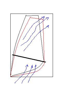

У меня такая теория:
При верхнем люверсе парус больше наклоняется назад, следовательно больше "удлинение" паруса, что по всем законам улучшает тягу и увеличивает скорость. Так же становится уже нижний просвет, что уменьшает потери.
При нижнем люверсе все естественно наоборот.
Smith вне форума Ответить с цитированием

Интересно, как ты считаешь удлинение паруса? Обычно под удлинением считают отношение высоты паруса (поперечный к потоку размер) к его ширине (размеру вдоль потока). И тогда, чем сильней отклонён парус от вертикали назад, тем меньше у него удлинение. Значит, "по всем законам", тяга должна падать, а скорость снижаться?
