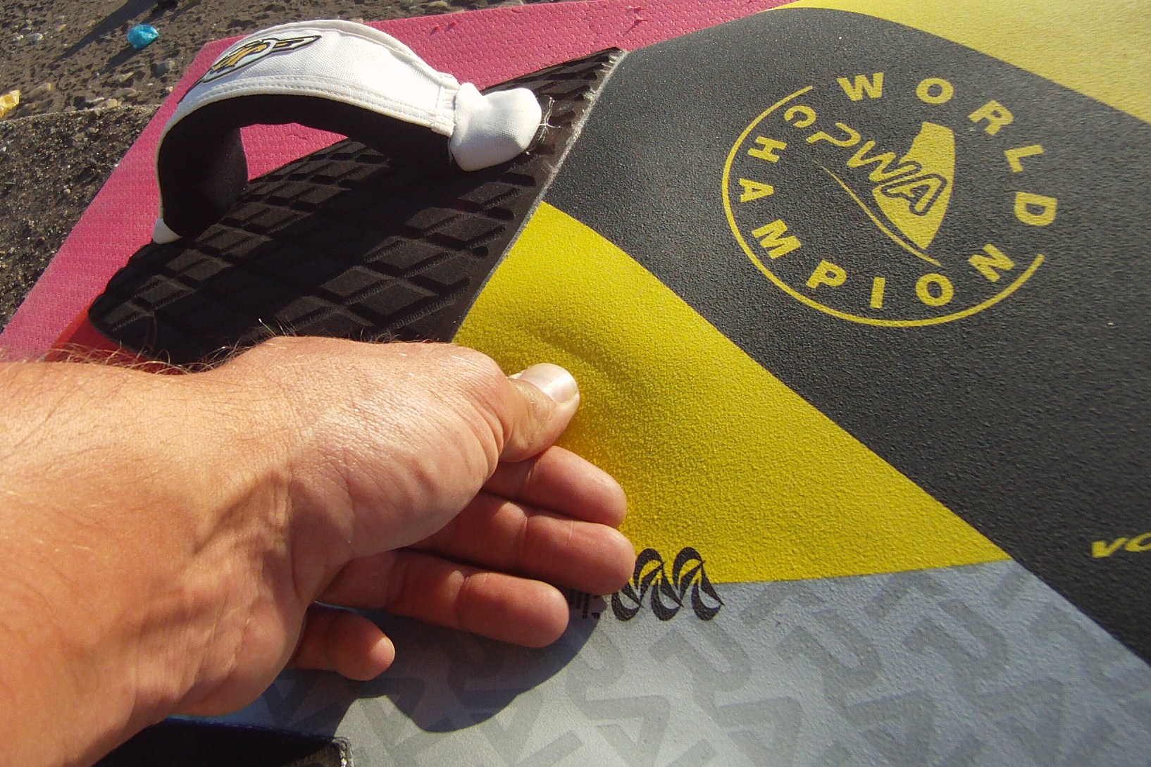

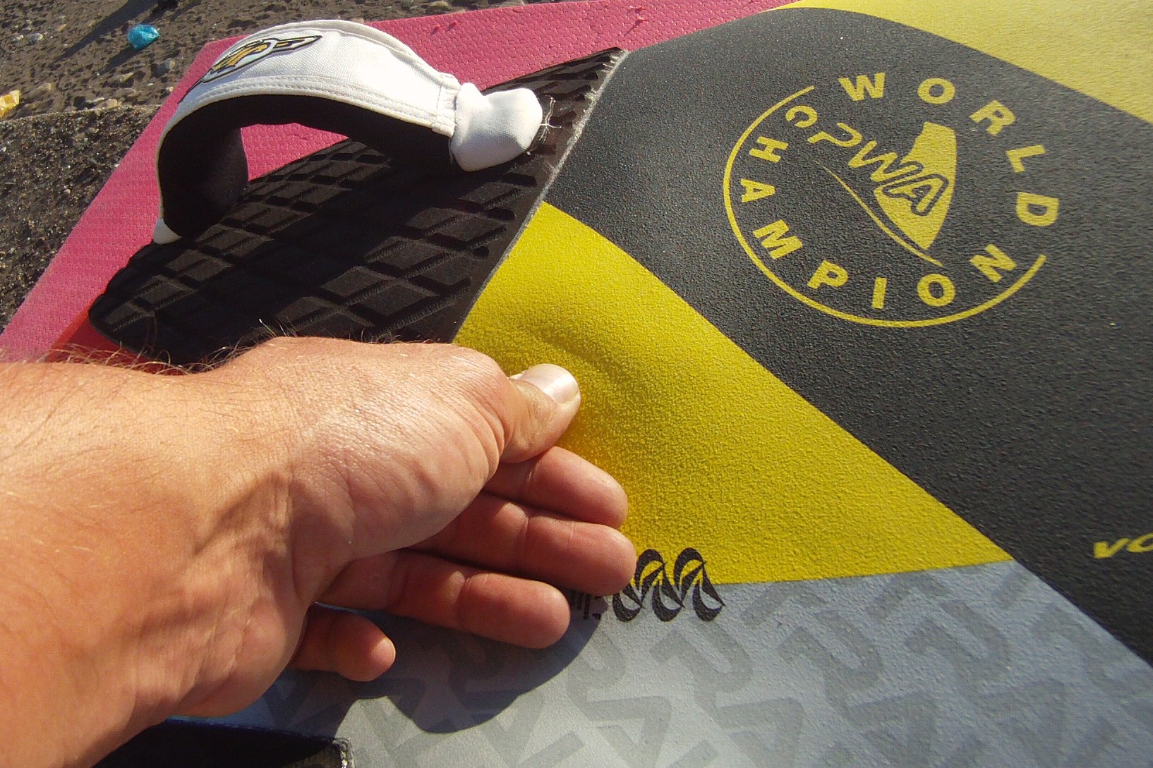

Приехал домой, покатал на ней три-четыре раза, и вот, выкручивая плавничок перед транспортировкой, обнаружил на корме в районе подъёма race-deck еле заметную вмятинку, нажал и понял, что нарушилась жёсткость, то есть внешне ни каких признаков механического воздействия нет, ударов не было.
Неужели можно продовить ногой это место на палубе?
Может это брак и как насчёт гарантии качества?
Что теперь делать, как ремонтировать?

Это брак, меняется по гарантии без проблем. С racedeck не первый случай.

гарантия, думаю здесь не канает
Если доска покупалась с рук то да, эпоскидка и кружок "умелые руки". Если доска на гарантии она просто меняется на новую. Это 100% гарантийный случай, причем не первый.

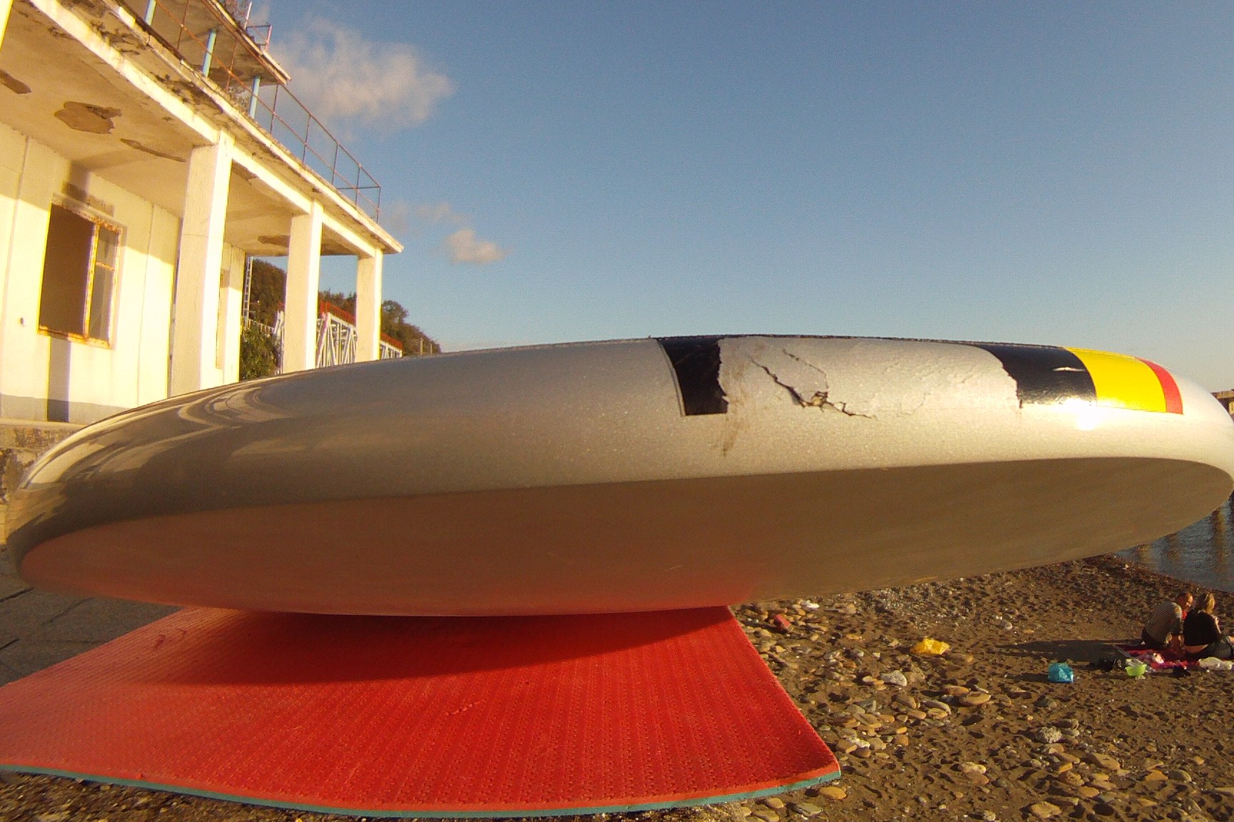

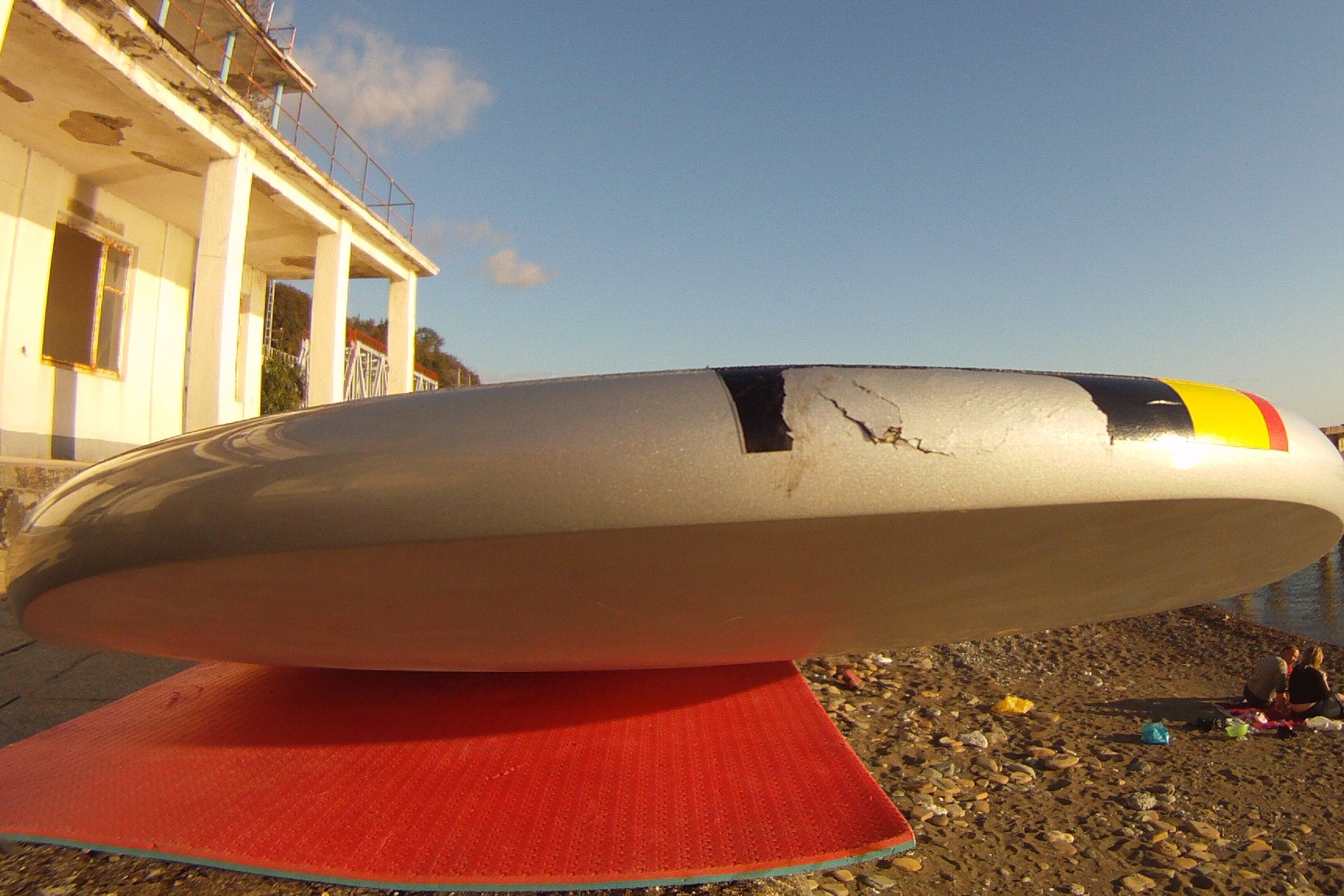

а вот такая была травма носика
Непрочитано 04.11.2011, 20:53
Сообщение от Дмитрий-Сочи Посмотреть сообщение
Да, в мачте карбону больше оказалось!

сегодня катнул на утреннем бризе,
походу герметичность нарушилась, появилась трещинка в декоративе...
