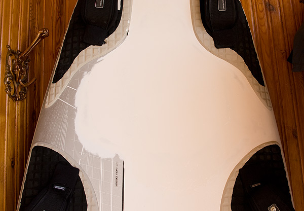

Восстановление палубы, как и раньше - в картинках с пояснениями:
Предварительно выведенную поверхность автошпатлевкой накрываю стеклотканью, чтобы выбрать зазор до уровня примерно половины толщины родной палубы (зачем так - объяснение ниже).
Выпиливаю в палубе вот такую каемку - на нее лягут последние слои стеклоткани, так я свяжу старую палубу и новую более прочно (по крайней мере мне так кажется). Также стачиваю наждачкой все неровности - следующие слои стеклоткани должны лечь как можно ровнее и аккуратнее.
Последние два слоя стеклоткани, которые "зашли" на родную палубу. В итоге получилось 6 слоев стеклоткани - чересчур много, пришлось выбирать высоту до родной палубы, этот момент я как то не учел... Осталось покрыть все гелькоутом.
Гелькоут наливается на поверхность, а потом разравнивается шпателем, если бы слой надо было сделать тонкий, можно было бы нанести гелькоут кисточкой или пороллоновым тампоном, у меня в некоторых местах были впадины до 3 мм, поэтому я залил с запасом, о котором я потом очень пожалел! Гелькоут оказался очень твердым после схватывания и он плохо шкурится. Но делать нечего, запасаюсь терпением и шкуркой. Примерно после 4 часов работы наждачкой получилось совсем неплохо:
Чтобы не создавать себе лишних проблем теперь уже очень аккуратно, без запасов, закрываю гелькоутом открывшиеся после шкурения места. После того, как гелькоут схватится, надо будет дошкурить, чтобы поверхность стала максимально идеальная:
Осталось восстановить внешний вид. Цвет серого я не стал подбирать - какой цвет был, такой и купил. Вот что получилось в итоге, по моему неплохо? :-)

Сегодня был ветер и испытания прошли успешно! Доску просолить не успел, но вообще не заметил, что ноги стоят на гладкой поверхности - резина тапок очень хорошо держится на гелькоуте. Солить конечно буду, просто не нашел я еще лак - солить доску нечем.
Второе и самое главное, доска после ремонта конечно же стала тяжелее и я очень переживал, что начну это замечать. Таквотнет! :-) Доска своего поведения не поменяла и не стала "тяжелее". Поэтому теперь уже со всей ответственностью могу заявить: технология ремонта прошла испытания!
Наверное можно дописать: рекомендовано для формульных досок, т.к. получилось реально - очень прочно! :-)

Как за лето, не протоптал заплатку? У меня вопросы: что такое - гелькоут?,монтажную пену ты вместо распорки использовал?
чем резал палубу и шлифовал пенопласт?

такую заплатку хрен протопчешь! 7 слоев стеклоткани, на ней грецкие орехи давить можно. Пошла небольшая трещина по контуру заплатки, но она неглубокая, чисто символическая, 0.1 мм не глубже - это гелькоут треснул из-за того, что заплатка на порядок прочнее чем покрытие доски, надо делать все таки не стеклотканью а аирексом. полюбому!
Кстати доску теперь уже другой топчет - продал я свой гипер :-( понял, что он мне ни туда ни сюда в слаломе. Жаль конечно, эта доска мне много чего подарила и мастерства в первую очередь. Шкурил шкуркой, терпеливо и аккуратно. На воде конечно же! Пенопласт резал канцелярским ножом. Гелькоут это хренотень такая - типа эпоксидка, очень прочный и белоснежный. Продается в строительных магазинах или специализированных, его чсейчас много, им ремонтируют ванны и сантехнику, поищи у себя в городе.

А мне кажется что аирекс за счёт своей большей плотности и твердости может продавить (в последующем) основной пенопласт доски. Кстати, нет соображений чем карбон палубы резать?
