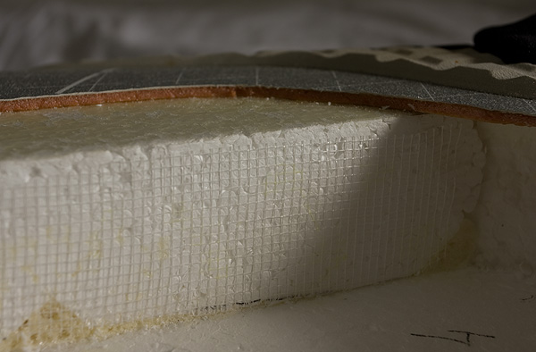

Рис 2
- На два торца кусочков пенопласта наносится слой эпоксидки, и оба кусочка соединяем промазанными эпоксидкой торцами через монтажную сетку (она из стеклоткани). Все это дело придавливается небольшим грузом. Через 24 часа соединение тестируется на разрыв - результат на картинке: соединение выдержало, разрыв произошел по пенопласту. Т.е. тут тоже все ок. (Там видно, что краешек отодран от плоскости - это я руками потом специально так дорвал, чтобы посмотреть на поверхность, не считается!).

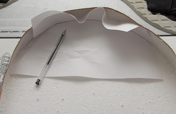

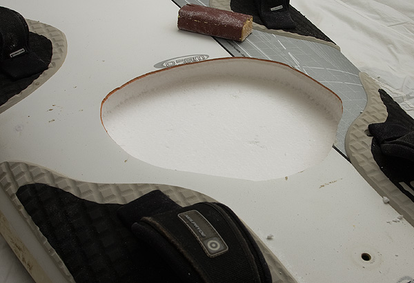

Рис. 3 там, где "дырка" вытачиваем ровную полость. Нужно стараться как можно ровнее сделать дно и перпендикулярные стенки. Как я уже говорил - полость заходит под палубу на 2-3 см. это очень важно!
Рис. 4 Чем аккуратнее выточена полость - тем проще выпилить под нее подходящий кирпичик. На рисунке видно, как просто снять шаблон.

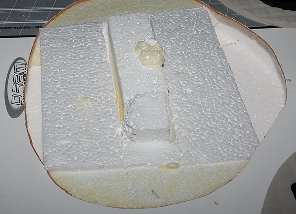

Рис. 5

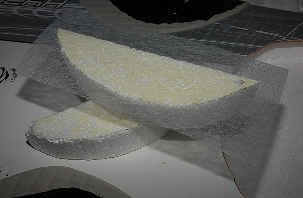

На верх выпиленных и подогнанных кирпичиков приклеивается слой стеклоткани. Чтобы эпоксидка не протекла внутрь пенопласта располагаем кирпичики верхом вниз. Придавливаем грузом. Кирпичики ложатся обязательно на гладкую ровную поверхность, на какой нибудь материал, который не приклеивается к эпоксидке, я использовал разрезанную офисную папку из какого то пластика, жирного на ощупь. После того, как эпоксидка встала - кирпичики легко отделяются от нее, а их верх очень ровный. Что и требовалось!

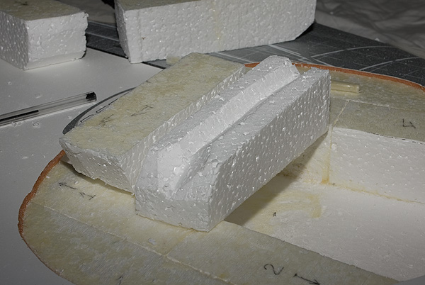

Рис. 6
Кирпичики с приклееным слом стеклоткани, которую осталось только обрезать по краям.

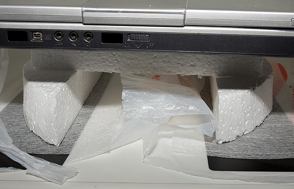

Рис. 9
Готовые кирпичики с вырезанными каналами по дну и местом на углах под монтажную пену.

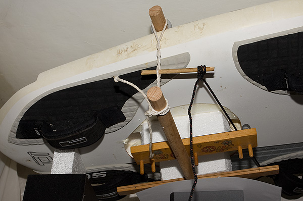

Доска эпоксидкой вниз на шкафу лежит. Сложная конструкция из палок и веревок - фиксация кирпичиков сверху. Это делать необходимо, причем стягивать надо сильно, все, что будет не зафиксировано сверху монтажная пена выдавит расширяясь легко.

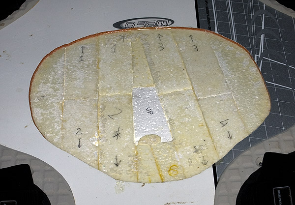

Рис. 11 Все кирпичики уложены, получилось очень крепко!
"Молодец! Я доволен!" (Василич из S.T.A.L.K.E.R.)
Порядок укладки был такой (каждая новая строка - через 24 часа, после того, как предыдущая операция схватилась полностью):
1 По одному с бортов
2 По два к бортовым вдоль (номера кирпичиков 1,2,3,4)
3 Теперь ложу центр, ближе к носу (кирпичики 1,3 и конус между ними)
4 Последняя укладка (2,4, составной конус между ними и центральная "затычка" - она белого цвета, я не стал к ней приклеивать слой стеклоткани, просто лень было ждать лишние сутки, пока станет эпоскидка).
