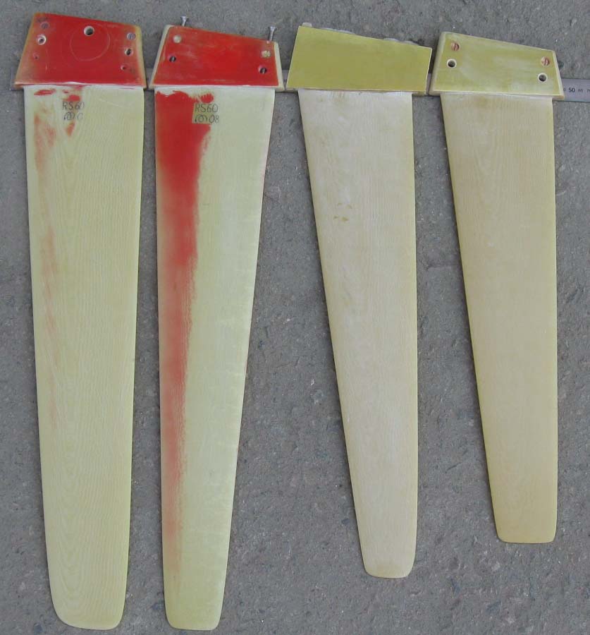

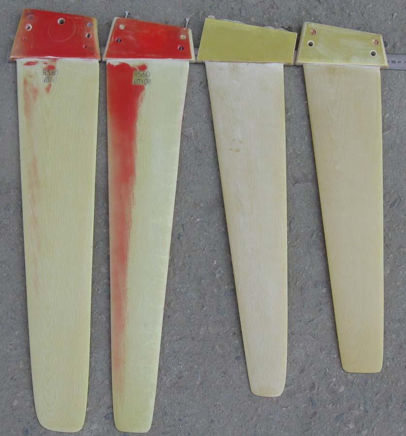

Несколько дней назад определял для себя какой плавник с каким парусом для какой доски подходит.И вот что получил:
-слаломка 85 шириной
плавник с малым углом типа формульный Дрейк р13 60см с парусом 9,9 рам идет круто к ветру,управляется,глиссирует чуть ли не фордаком,но на порывах желает вывернуть
драгоценные ножки серфера.
плавник 50 см с углом окло 10 град тип дебош р16сл не жесткий с 9,9м2 управляется идеально,на закисонах не хочет глиссировать в "набор высоты",скорость высокая,порывы проходят как бы мимо.
Вывод-хочу 54см для моих85-90 кг.
Слаломка 67см парус 9,9м2 упарился с плавником 51 см.Все бы ничего но все-таки парус нужен поменьше-хотя бы 8,5. С тем же плавником тип дебош сл2 парус 7.8 рам доска управляется,вырезется но требует жесткого (четкого)ведения в
повороте. С плавником 46 см мягким тип деб.сл2 не набирает высоту при закисонах,но по скорости и управляемости бомба.
Хотелось бы еще 38и 35 прокатать но ветра ждать долго под5.8

Для наглядности 60 см широкий,60см узкий , 54см(в процессе изготовления) и 50см почти копия р16сл.
