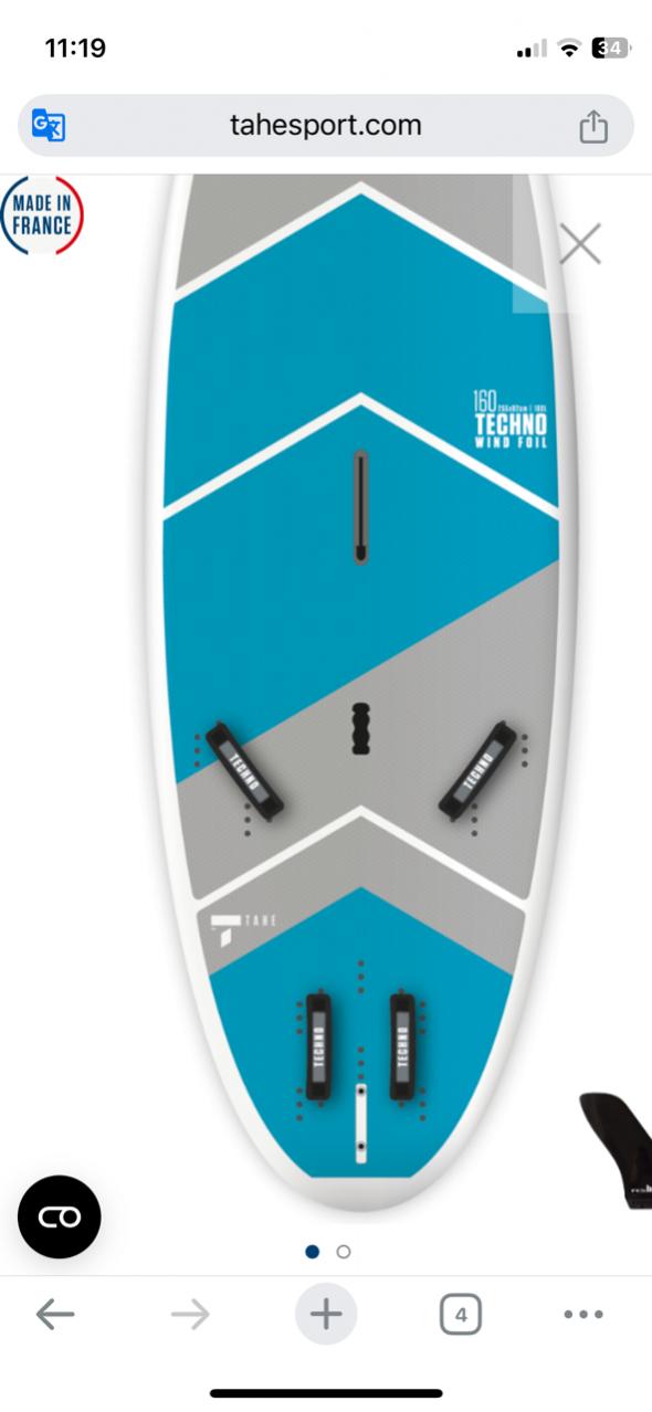

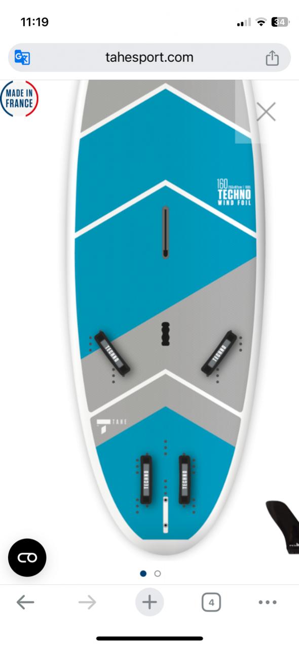

Я на бакштаге заднюю ногу ставлю ближе к центральной оси.
У меня на доске есть возможность поставить 1 заднюю по центру. В офф ролике о доске при каталке с фойлом петля так и стоит. Есть смысл так попробовать?
Не слишком задняя нога вперед уйдет?

Dmitrii, пробовать надо всё и спрашивать не надо. На твоей доске задние петли и так достаточно центровые. Одиночная не даст закрыться на порыве 15м/с
Многие сняли задние петли на фойловых досках, тк на бакштаге задняя нога часто гуляет по корме.
Странно что петли для фойла с 9кой стоят в центре доски.
т.б. при ветре 15м.с.

А как лучше поставить?
Обычный ветер 5-6, 15 у нас крайне редко бывает
Порыв 15м.с., с 9кой, прибил бы тебя и без фойла.
Петли лучше поставить на борта. при усилении ветра
попробуй кренить доску на себя. что бы уменьшить ПС
фойла. Формулы кренили от себя. что бы увеличить ПС
плавника.

Dmitrii, сними задние петли и ставь ногу туда где удобней, хоть в борт упирайся при курсе на ветер. Тогда и крен немного получится.
