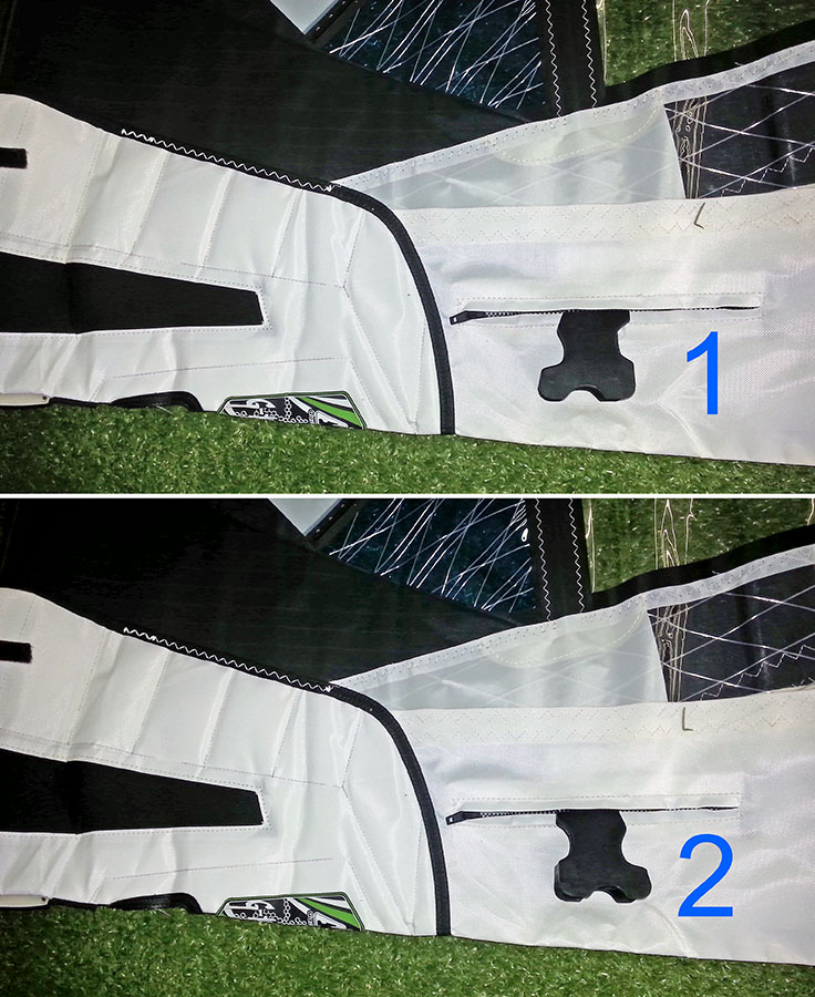

блин, чтобы снять спейсер, вынул нижний несимметричный камбер, а в каком положении он стоял - не запомнил!
Хелп, как правильно ставить - 1 или 2?
здесь повнимательней. у тебя камбер не на своем месте. этот маленький камбер должен быть в верху паруса (он по этому не симметричный, там изгиб мачт кармана сильный). внизу должны быть большИе камбера.
справедливо для Вапоров, думаю на твоем должно быть так же.
