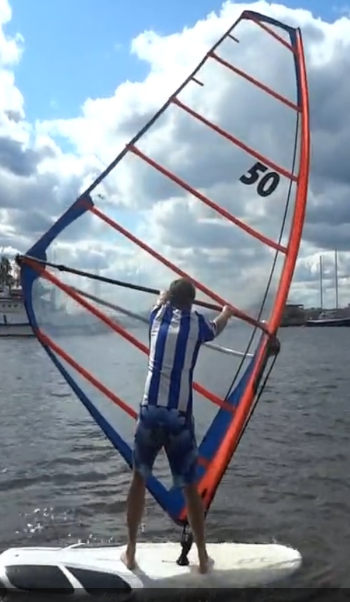

... И еще вопрос, почему когда, поднял парус ,за веревку, начало движения,как только берусь задней рукой за гик ,сразу привожусь .Шарнир стоял в нейтральном положении , передвинул шарнир вперед, приводиться перестал , доска длинная- 296см. Спасибо!
Уже писали что причина приведения попытка закрыть парус раньше чем нужно.
Вот вспомнил проходил я через это правда тут доска довольно короткая и верхушка 9,5.
Ох и намаялся я тогда с начальным уваливанием. Уж вроде и нос у доски тонет, больше вперёд вынести верхушку не могу, а всё равно приводит.
Кстати на фото передняя рука тоже слишком близко к мачте.
Пожалуй стоило пониже гик опустить?

М1605.Я же писал, парус не закрываю , Классная фото! Ты больше чем доска. Как ты его держал в током положении,еще и гик высоко, и парус закрыт,я так не удержал бы. Видно здесь хорошо ,у тебя парус вперед ,а меня больше назад. Хотя я помню мне здесь говорили ,что парус наклон вперед ,трудно удержать. У меня наоборот ,я лечу в увал. Спасибо!
