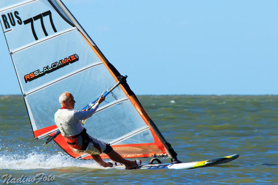

Есть предложение получше, давайте меня «полечим» по фотографии
Вот, как раз, свеженькое фото. Все достаточно хорошо видно. Ветер 7-8 м/сек иду немного на ветер. Скорость от 47 в начале участка до 40-42 ближе к пляжу. То, что на фото, скорее всего 44-45. Не шибко упирался, просто возвращался на пляж, но интересно послушать замечания по стойке и ведению матчасти.
Так все выглядит сбалансировано, явных минусов в стойке я не вижу. Из явных ошибок могу только отметить, что ты очень близко стоишь к парусу, и парус, похоже, завален на себя, очень далек от вертикали.
Я тоже подозреваю, что так оно и есть, но для меня пока загадка, как именно держать парус вертикальнее и не заваливать его на себя?
Единственный способ, который помогает это сделать - взять передней рукой за стартшкот. В таком случае, парус, действительно становится вертикальнее. Прежде всего мачта. При этом, за стартшкот я, как бы, тяну парус немного вперед, к носу, но стойка тогда не очень удобная и напрягает. Как добиться того же, держась передней рукой за гик, пока не соображу.

Можно, например, чуть наклонить верхнюю часть туловища к носу, слегка согнуть переднюю ногу, то есть сместить стойку к пресловутой "позе писающего/выглядывающего.. мальчика". Тем более, что ты идёшь на ветер. Или подвинуть шарнир назад.
