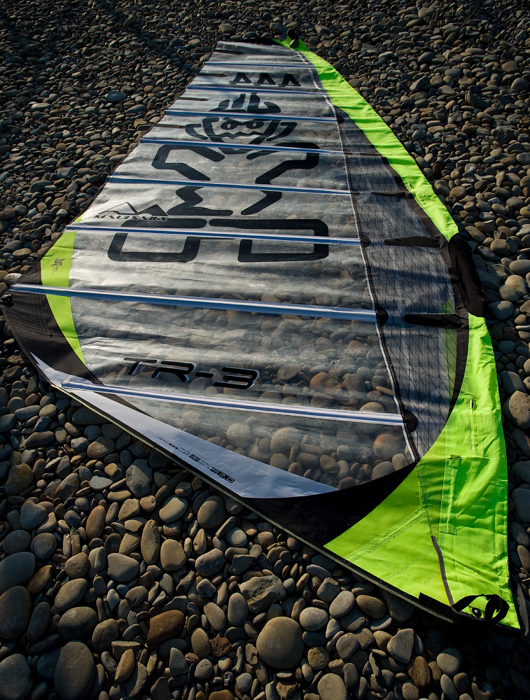

Крой не горизонтальный? А какой?
Пленку стали предварительно формовать, придавать нужный профиль? Пусть так. А как соединяют полотнища? Не сшивают? Парус делается по 3DL технологии, единым куском?
Не надо бла-бла для народа...
О Боже! Смотри Фома неверующий. И скатывается он в идеальную трубочку. Тебе диплом портного предъявить?
Старый 31.08.2010, 14:04
#479
m-1
vskipper
Club: VSKRussia
Портной не закройщик. Портной тупо сшивает то, что ему дают...
Неужели сможешь шить одежду без закладок? Круто...
Свернуть парус не проблема, когда в нем профиля (прогиба) всего 3%.
А вот использовать такой плоский парус (фанеру) всепогодно - вряд ли кому удастся.
