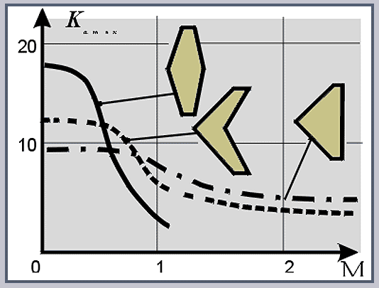

По ссылке есть картинка:
на которой ясно изображено преимущество крыла с большим удлиннением в диапазоне скоростей от 0 до 0,3М
но лично тебе я бы не советовал парить кочан просмотром картинок к столь сложным статьям
Лучше начать с арифметики, класс за 3-й тема: "процентное исчисление"
Ну и развивать усидчивость и внимание -тебе ответили уже на твой вопрос про якобы арифметическую ошибку практически сразу.
