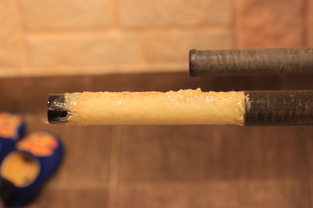

Кароч, "шоркать" ничего не пришлось. Доломал вставку, между ней и мачтой оказалась щель, плюс крючек, как советовал Дружинин явно изнутри за что-то цеплялся. В ход пошли рашпиль (напильник такой, с острыми гранями) и тонкая стамеска. Изнутри вставку подпилил вдоль, молотком, стамеской и чей-то матерью отслоил от мачты. Карбониевую трубку купить не удалось, бо минимальный заказ - 3 м. Пожертвовал сломанной верхушкой от сдм (на черный день хранил). Однако вклеить с разбегу не удалось ))) почему-то внутренний диаметр у стыка в нижней половине, меньше чем в верхней. Да еще и на конус в обратную сторону, капец. В общем, подрочив немного новую вставку буржуйской шлифмашинкой, вклеил. На торчащую часть намотал стекло, лежит пока, сохнет.
