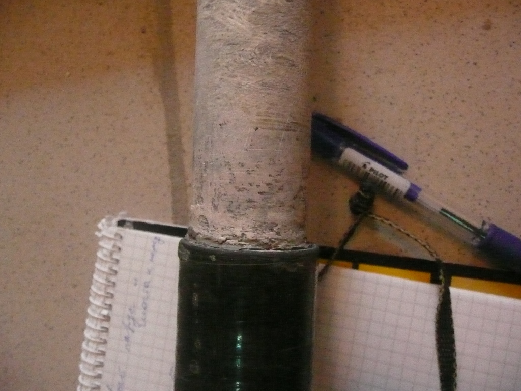

Требуется множество советов и мнений (стеб и хохмы тоже приветствуются) - как ремонтировать стык, пациент - РДМ из 100% крбона, трещина в месте где кончается нижняя часть мачты и начинается вставка стыка. Как умудрился сломать так предыдущий хозяин - я хз, удачи ему кстати (и людей больше не на"бывать), тк обещал что ремонт меня переживет, но по факту не пережил и двух лайтовых каталок.

кусок старой мачты, только вот придется старую вставку как то удалять

А можно подробнее, что там должно быть видно на снимке, а то таких странного цвета бугристых вставок я ещё не видел. А также ткнуть пальцем (рассказать), где там трещина.
Если там трещина-щель между концом мачты и вклеенной вставкой и это вся проблема - забей, на скорость не влияет. Ведь одевается же верхняя часть мачты на ту же вставку с некоторым зазором (будем считать его тоже "трещиной") - и ничего, держит... Главное, чтобы вставка совсем не отвалилась и не уехала в одну из половинок мачты, тогда вторая половинка точно треснет.

... а то таких странного цвета бугристых вставок я ещё не видел...
Похоже, вставка- таки и сделана из куска какой-то другой мачты, и подогнана до нужного диаметра автомобильной шпаклевкой и в нижней части и в верхней (судя по цвету)...

Именно там, только треснула сама вставка как раз по краю мачты - забить не получится, на воде даже доехал до берега заметив что мачта "углом". Бугры - потому что ее уже ремонтировали, честно об этом предупредив. Разочарован, что так халтурно. Мачта бралась мною в комплекте, но не мне. Просто сломалась в моих руках.

На фото трещины не увидел.
Если имеется ввиду зазор по стыку вставки и мачты- так это бывает..

Технологически "вставки" могут быть двух типов: отформованные заодно с одной из половинок (обычно нижней), и в этом случае название "вставка" не совсем корректно, либо полученные вклеиванием куска трубы с внешним диаметром, равным внутреннему диаметру мачты в районе стыка, в одну из половинок, тогда название "вставка" вполне себе соответствует.
Судя по всему, в данном случае мы имеем вклеенный кусок трубы, который треснул и был либо заменён другим куском трубы, меньшего наружного диаметра, либо был изначально слишком малого диаметра и его лечили обматыванием снаружи какой-то хренью.
Если вклеиваемая вставка имеет слишком малый наружный диаметр, то это плохо по двум причинам. Во-первых, мачта изначально имеет люфт в месте стыка, что портит её геометрию, во-вторых, из-за наличия люфта локальные нагрузки на стыке возрастают, то есть прочность мачты падает. Последнее касается не только наружной части вставки, но и её внутренней, вклеенной в мачту части, так как под нагрузкой это часть обязательно частично отклеится и будет увеличивать угол между осями верхней и нижней половинок в месте стыка.
