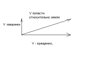

Во-первых, в твоих "определениях" про вектора ничего не говорилось, почему же мы должны складывать два каких-то вектора, вместо того, чтобы складывать две скорости?
Во-вторых, хорошо, пусть это будут не просто скорости, а векторы скоростей. Тогда поясни мне, чему равна векторная скорость лопасти относительно земли?
Lop но не надо придираться, хотя с точки зрения терминов замечание справедливое.
Скорость - понятие векторное, т.е. имеет величину и направление, когда складыватся скорости, всегда складываются вектора (считал это очевидным).
Скорость лопасти отностительно земли - это скорость движения машинки, сложенная со скоростью перемещения лопасти, вызванной вращением (сложение, естественно, векторное). На оси скорость равна скорости машинки, рядом с осью не сильно отличается. А вот на краях лопасти, я думаю, направлена примрно так
