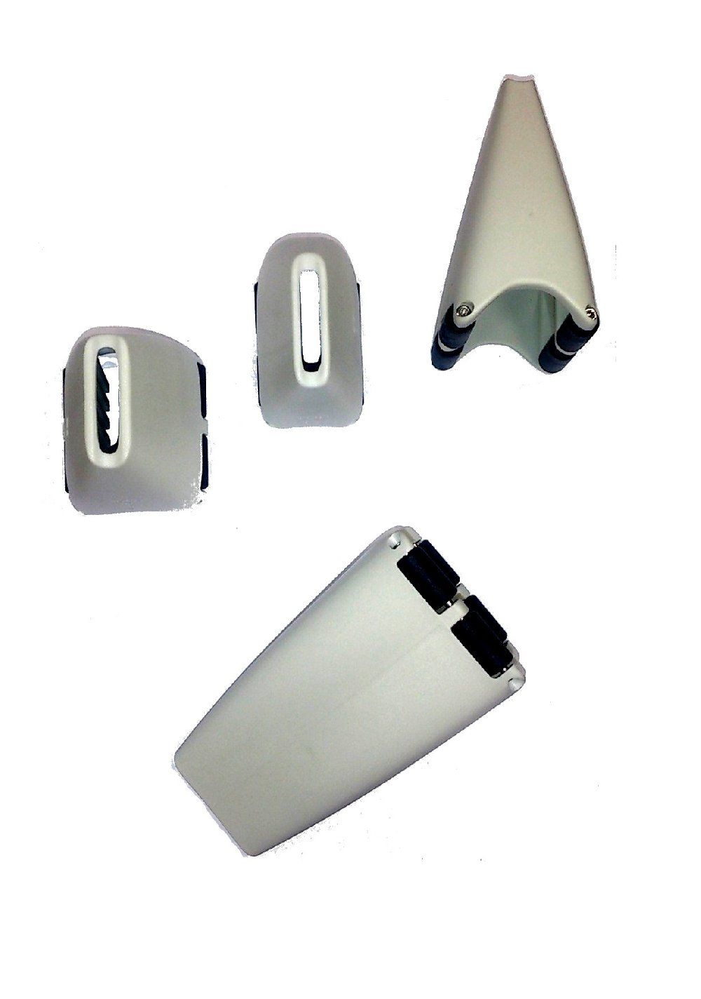

Такой камбер? Если да, где там вставка?

Вставка эти спейсер, зачем ее вставлять, если надо и так уменьшать длину камбера?!
А по теме - покупать родную мачту и не любить людям мозг.
У меня s type четырех разных размеров с 2012 по 2016 годы. Нормально там камбера пилятся!
Нет, не такой. Там камбер, если смотреть "сбоку", несимметричный (относительно горизонтальной плоскости). Т.е. его если перевернуть "вверх ногами", он встанет по-другому. На нём даже надпись есть "Top" и буква. И вставка (похожая на спейсеры) тоже есть-установлена в заднее отверстие. А спейсеры в пакетике отдельно лежат.
