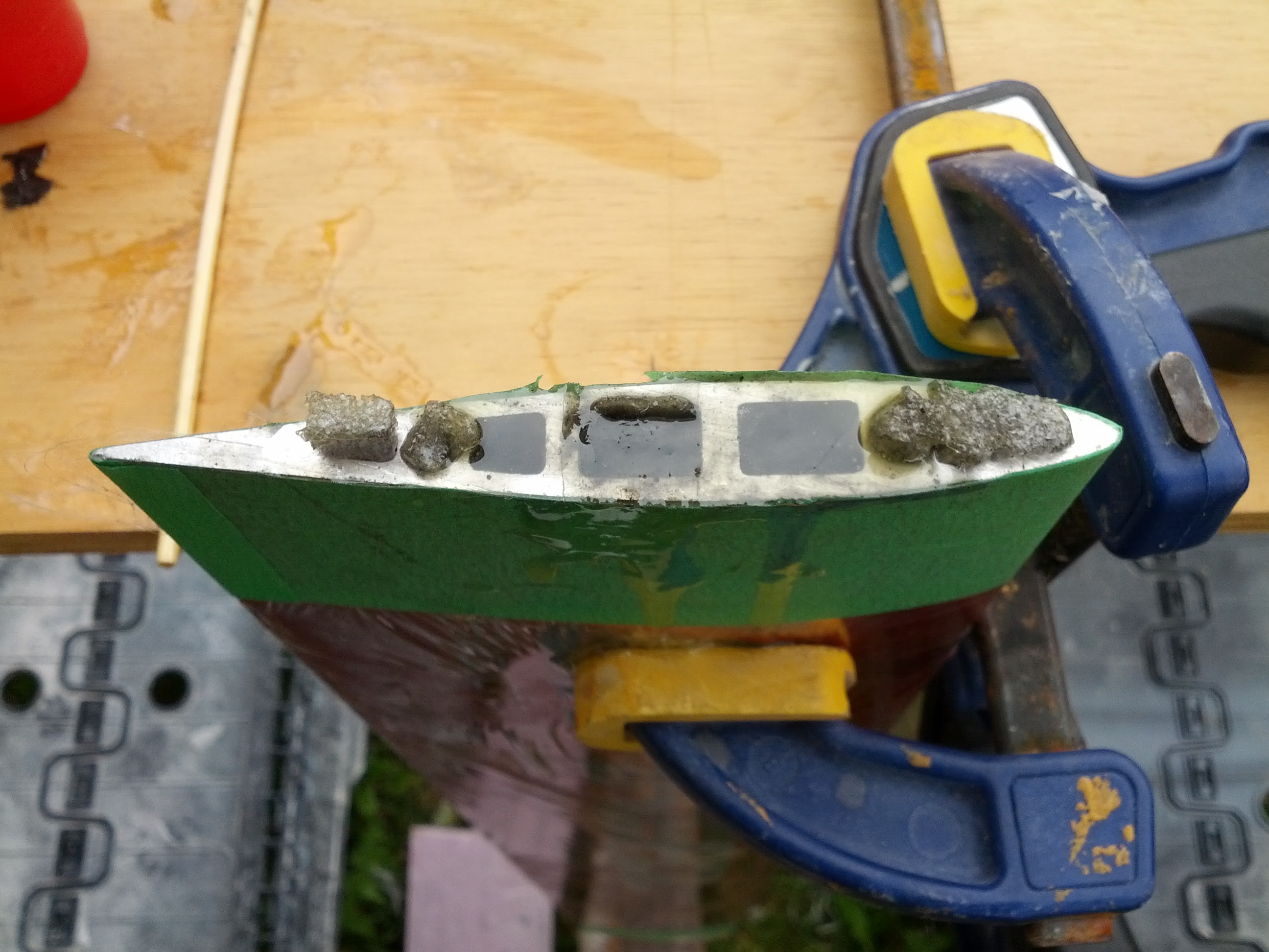

Сломалась стойка ГФ от нагрузок. Прямо около головки таттл.
Разлом можно увидеть тут - http://www.raceyou.ru/post326485-35.html
Ремонт будет не просто обрезка стойки, нарезка резьбы и обточка щек, но и усиление конструкции посредством вклеивания карбоновых вставок в каналы стойки.
Вставки не продаются, надо изготовить самому.
Итак (по фоткам):

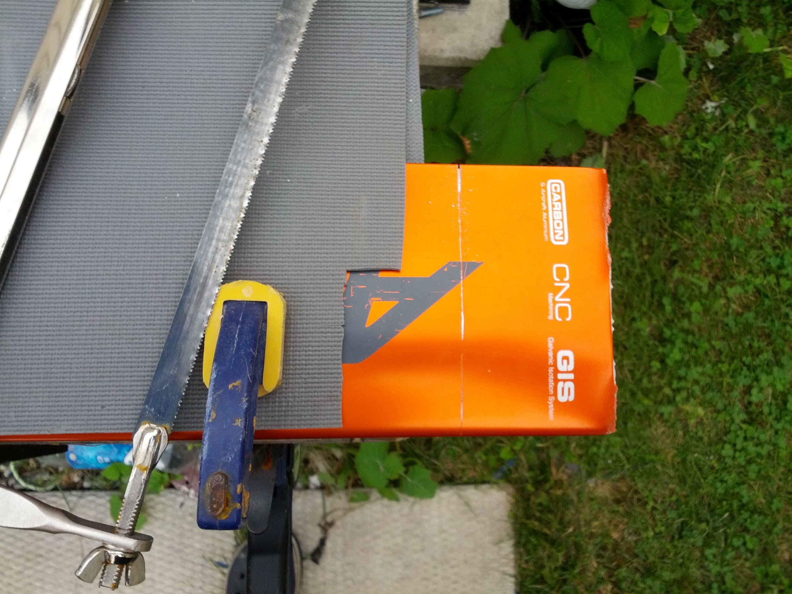

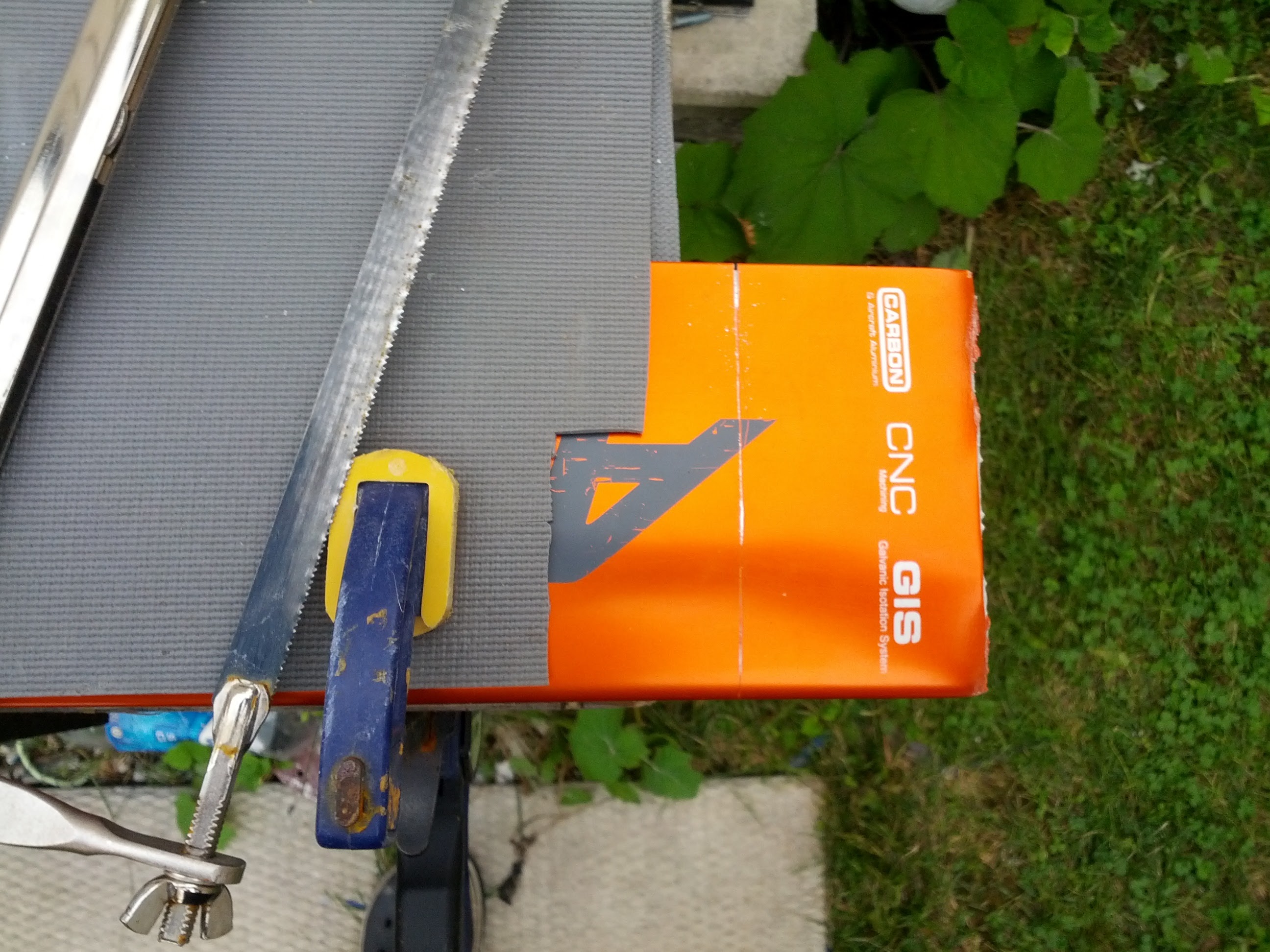

1 - обрезка деформированного места

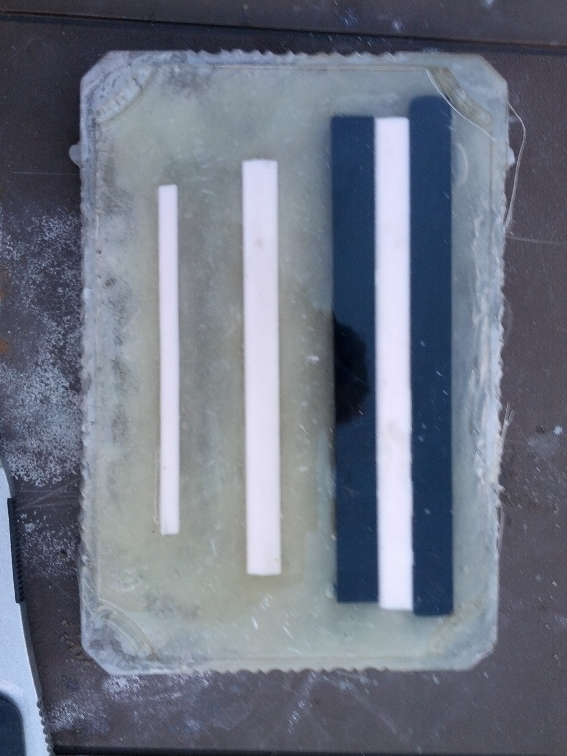

2 - отливка силиконовых прототипов вставок.
Вставил в каналы пробки из пенополиэтилена (ППЭ). Сбрызнул релиз-агентом. Залил двухкомпонентный силикон. Вставил палочки (японские для суши, бамбук). Палочки нужны чтобы силиконовые прототипы держали форму при изготовлении по ним матрицы.
Надо сказать, что мне продали неправильный релиз-агент. Он подходит для всего кроме заливки двухкомпонентным силиконом. Он сам силиконовый и поэтому двухкомпонентный силикон его растворяет и слипается с тем куда его залили.
Поэтому прототипы пришлось выбивать с другой стороны.
Передний кусок треугольного сечения этим был испорчен.

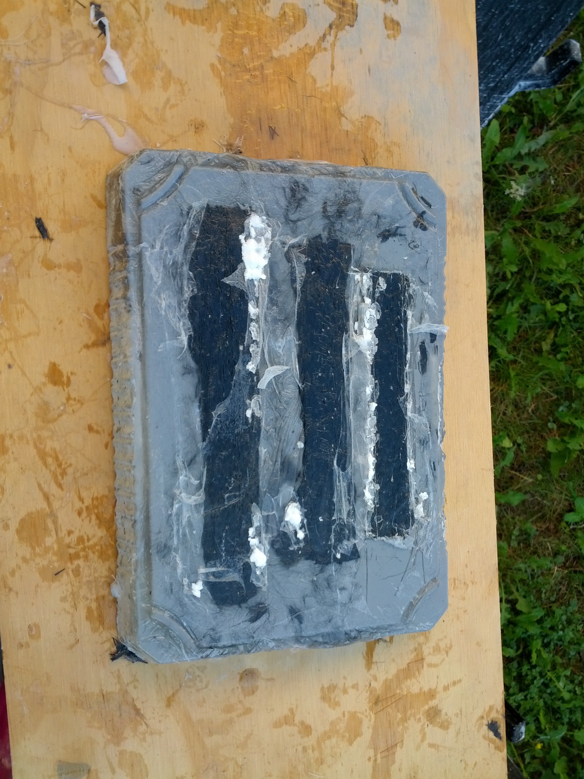

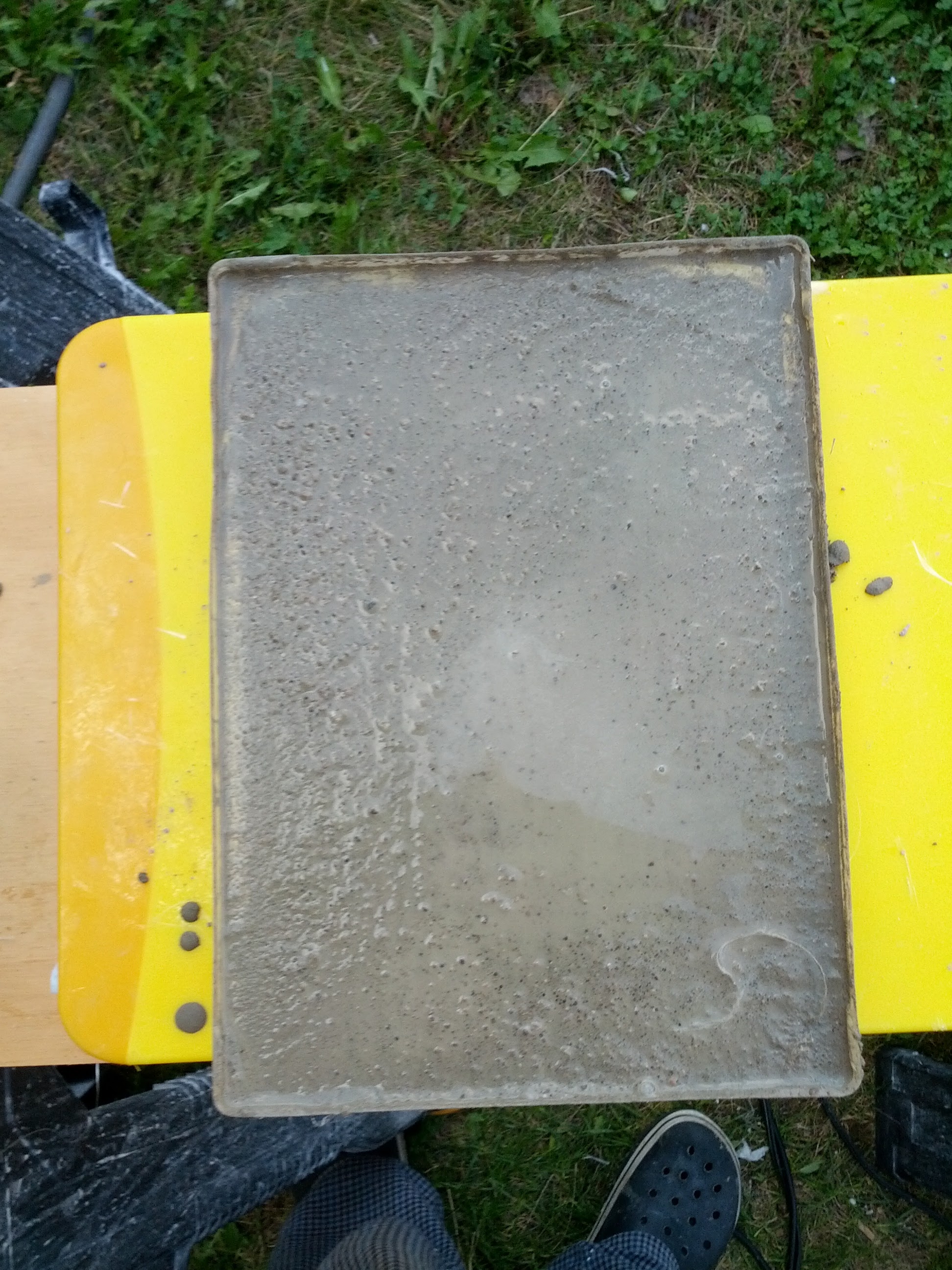

3 - изготовление формы-матрицы
силиконовые прототипы уложил в подходящую крышку (от коробки для суши. Японские технологии в действии - палочки, коробочки... ) )
Один прототип был отлит без палочки внутри. Поэтому выровнял его по бокам кусками старых лат (черные).
Обмазал смолой. Насыпал обрезков стекловолокна, положил ткани...
4 - когда смола встала, залил до верху бетоном. Для жесткости.

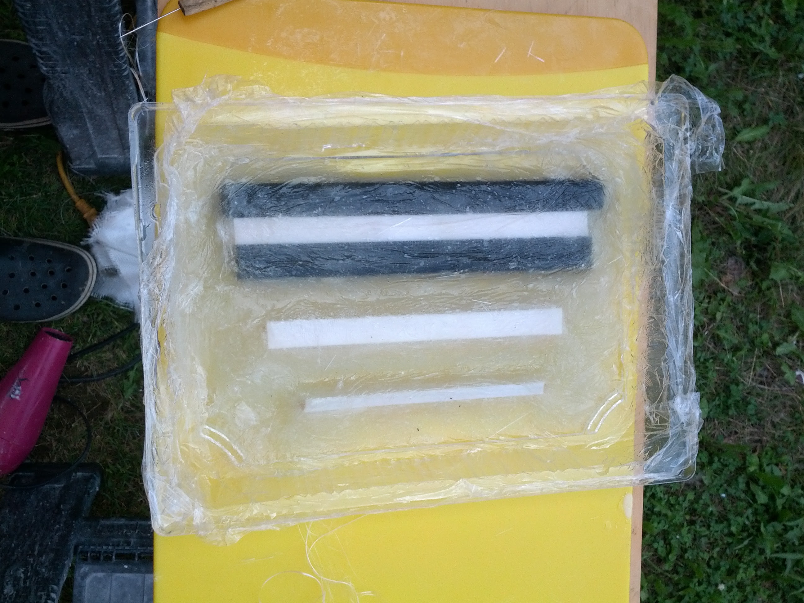

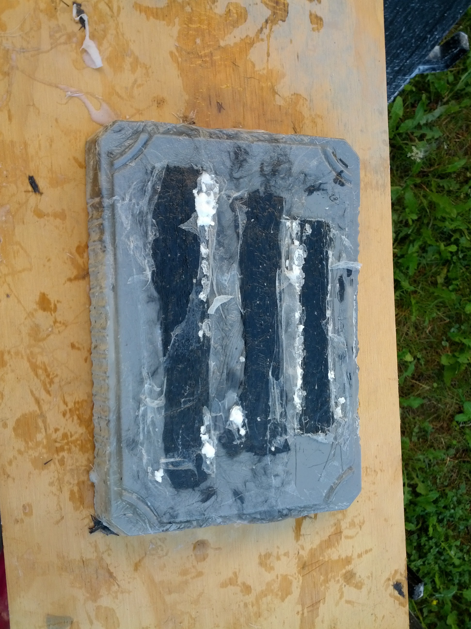

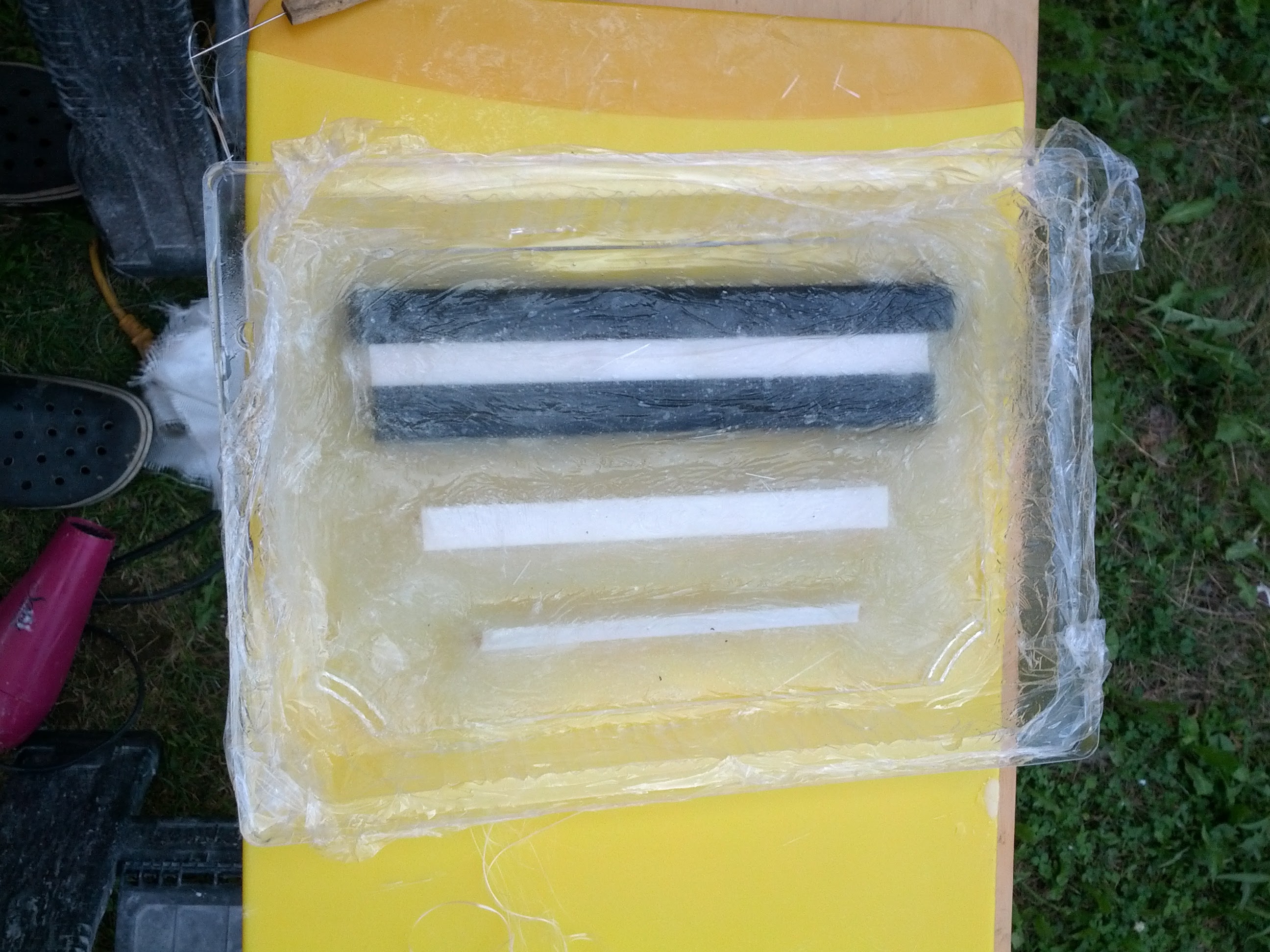

продолжение
1 - после полного застывания смолы
2 - вытащил силиконовые прототипы из форм
3 - сформовал карбоновые вставки в формах.
Зашпаклевал автошпаклевкой микрораковины в формах, зашлифовал шкуркой 320 грит.
Побрызгал автогрунтовкой (серая). зашлифовал шкуркой 600 грит.
Побрызгал несколько раз релиз-агентом.
Взял 3" ленту однонаправленного карбона. Резал по кусками длинной чуть меньше длины формы. В форму налил смолы, потом гармошкой закладывал лоскут карбона, естественно волокнами повдоль. Топил в смоле, выгонял воздух. Аналогично следующий лоскут. Получилось по 4 лоскута на формочку. Специально сделал "с горкой". Так лучше прижмется и потом можно легко сточить лишнее.
Накрыл пищевой пленкой, натыкал в ней дырок.
Прижал кирпичами. Килограмм 100.
Результат на фотке.

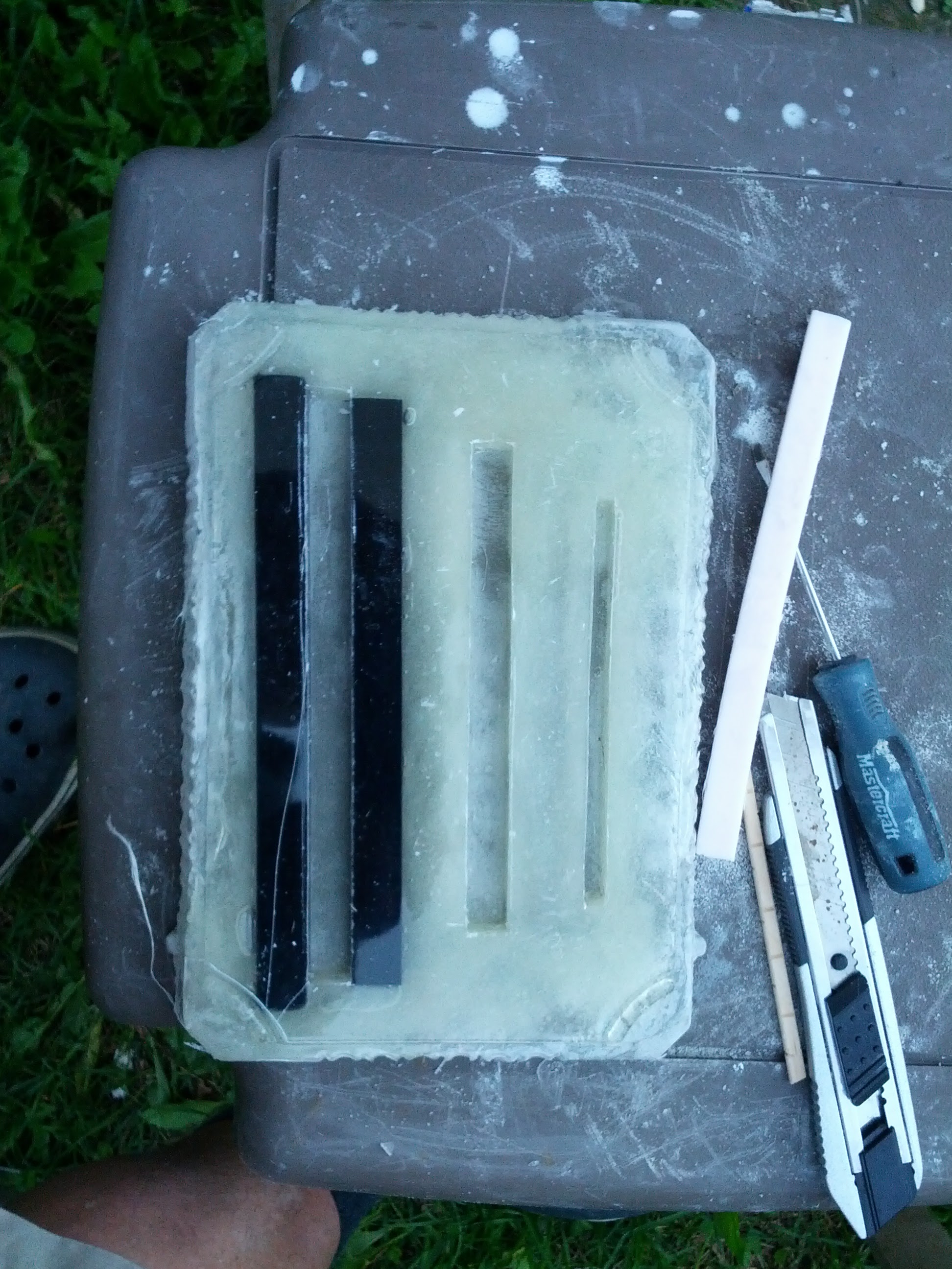

4 - Выбил отливки из форм, стамеской, с торцов. Интересно, что отлипло по слою грунтовки. Т.е. пирог [смола детали, релиз, грунтовка, смола формы] разделился между слоями [грунтовка, смола формы] а не по релиз-агенту.
Отсюда вопросы
- шо за нах этот релиз агент если от него не отлипает?
- шо за нах эта автогрунтовка если от нее отлипает лучше чем от релиз агента?

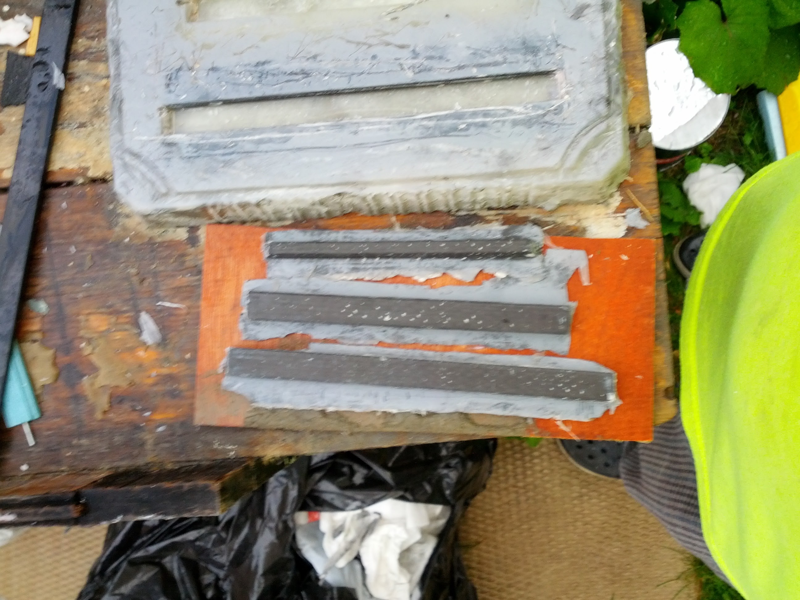

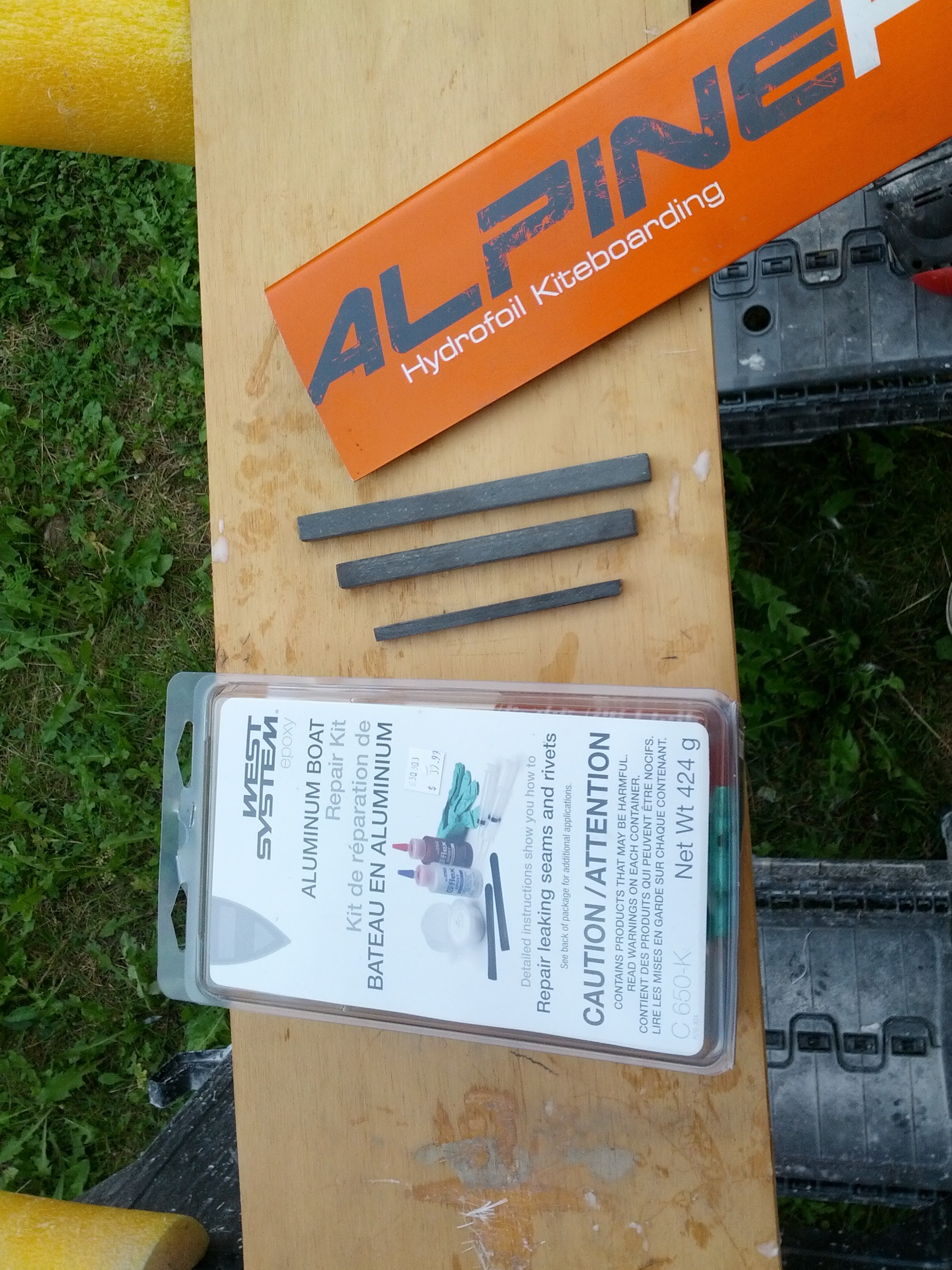

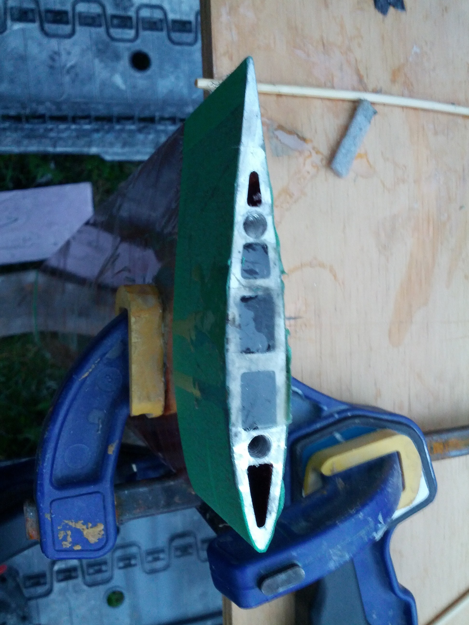

5 - обточенные вставки перед вклейкой
вставки обтачивал аккуратно (шкурка 220 грит на ровной доске), проверяя прямолинейность прикладыванием к линейке просмотром щели на просвет. А так же постоянно вставлял деталь в в канал стойки и стачивал там где не дает идти глубже.
В итоге добился, что они входят каждая в свой канал с небольшим трением, почти без зазора.
Для склейки с алюминием взял специальной смолы West System G/flex.

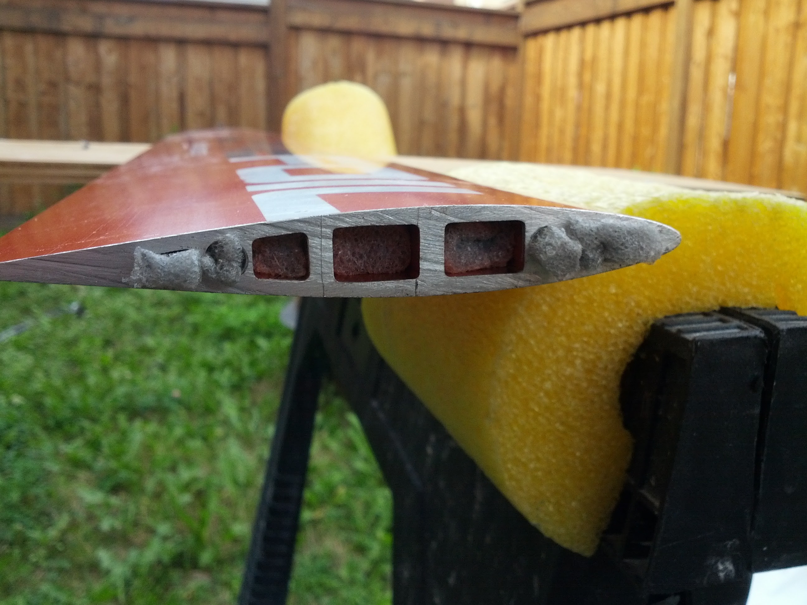

6. Протер каналы ацетоном и вставил пыжи из ПЭ пены. Они должны удержать смолу от вытекания вниз по каналу. Вставил не на всю глубину, а почти у торца. Чтобы не было пузыря воздуха под деталью, когда вставляю.
Так же закрыл кусочками пены другие отверстия/каналы. Чтоб смола не натекла.

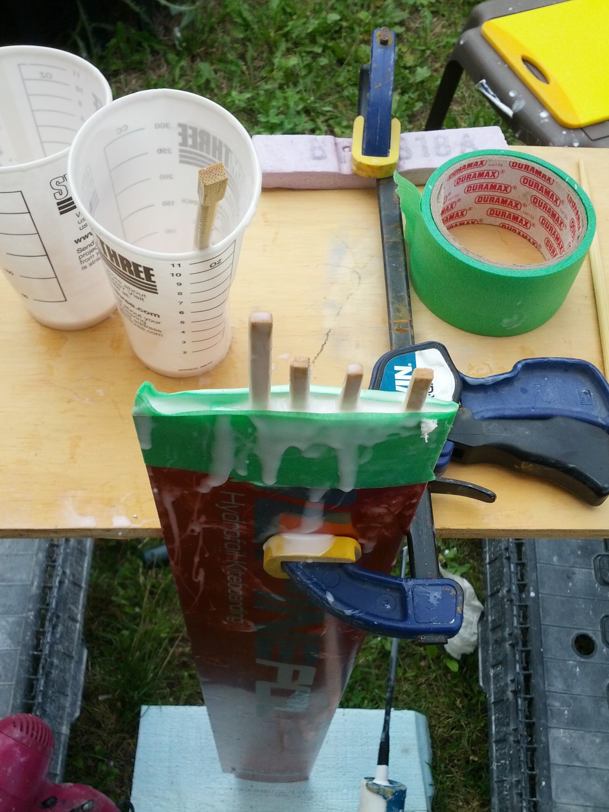

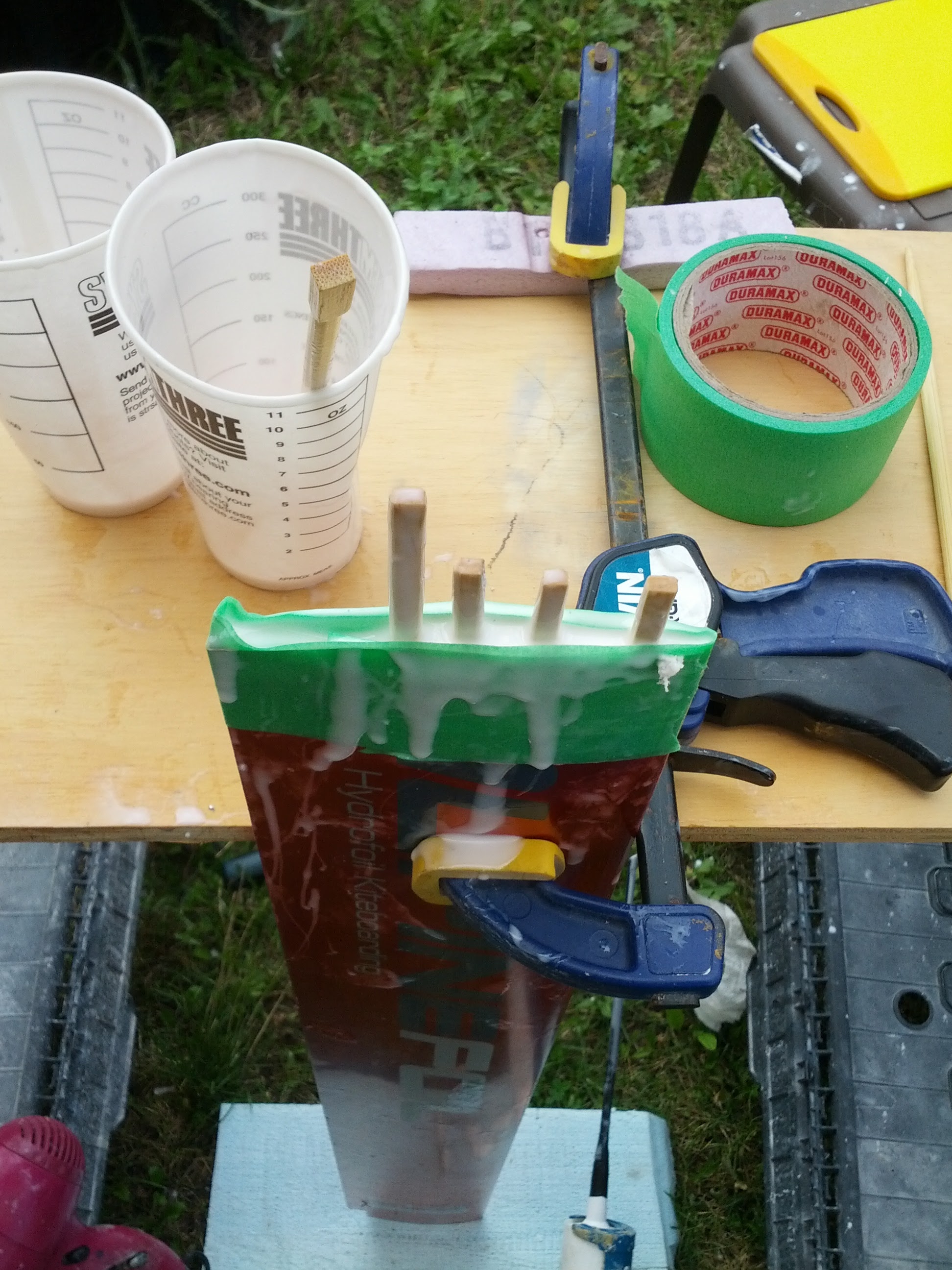

Непрочитано 28.08.2016, 19:46
продолжение

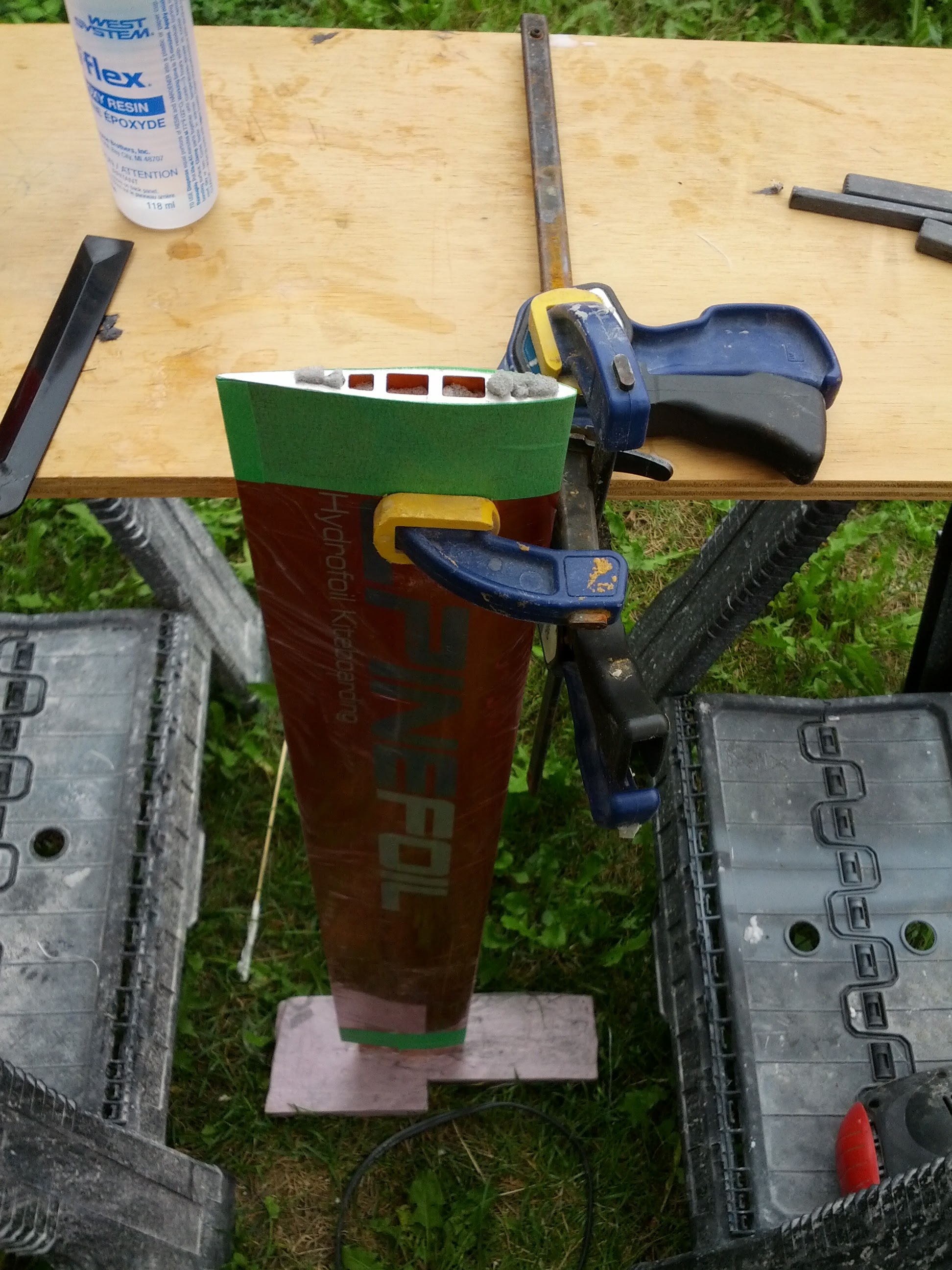

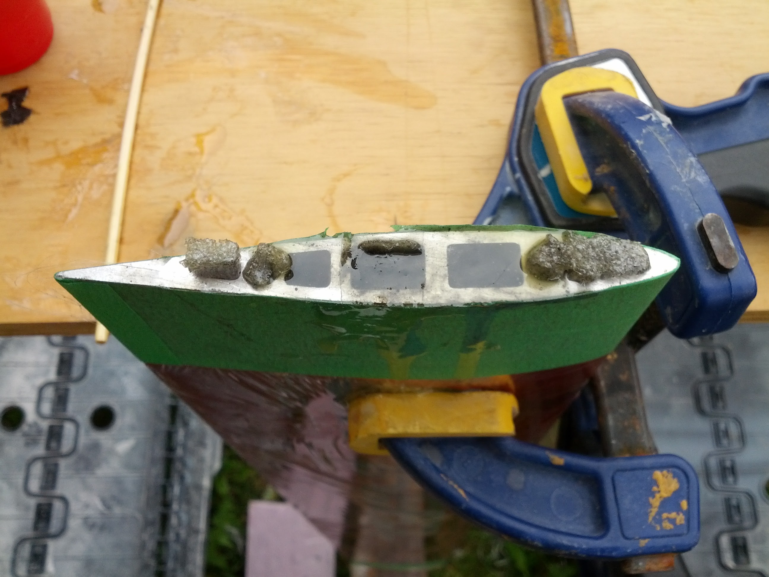

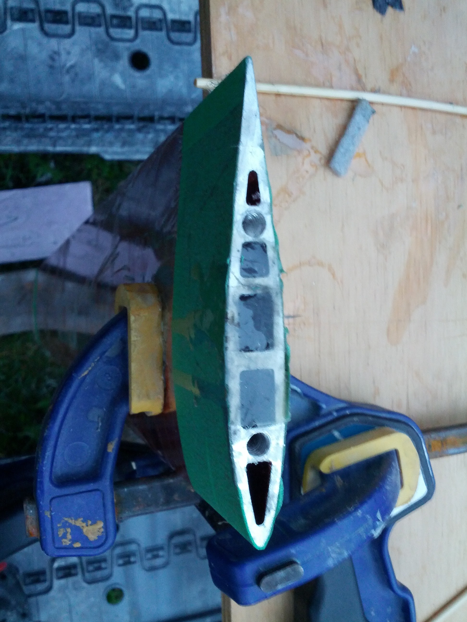

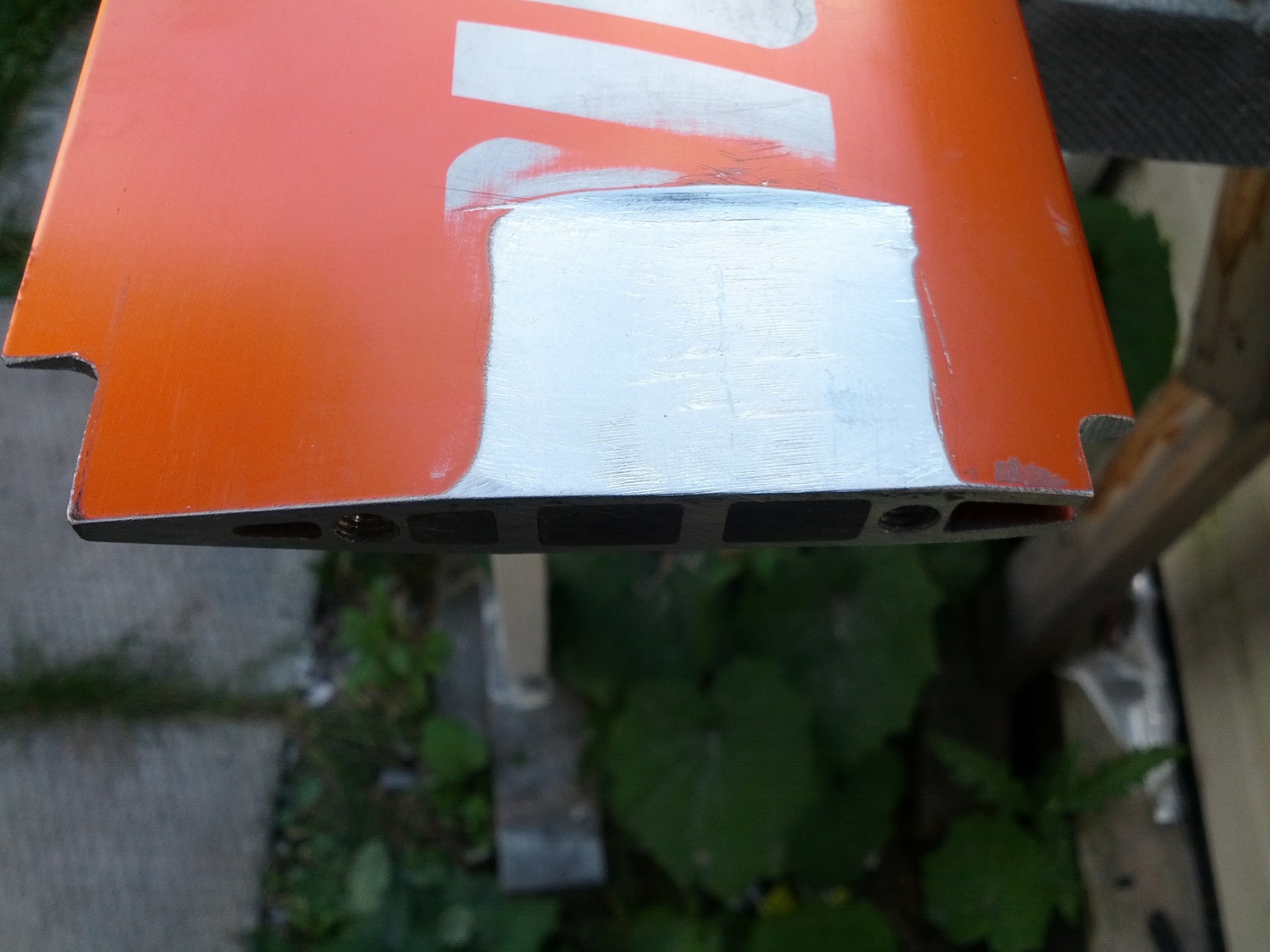

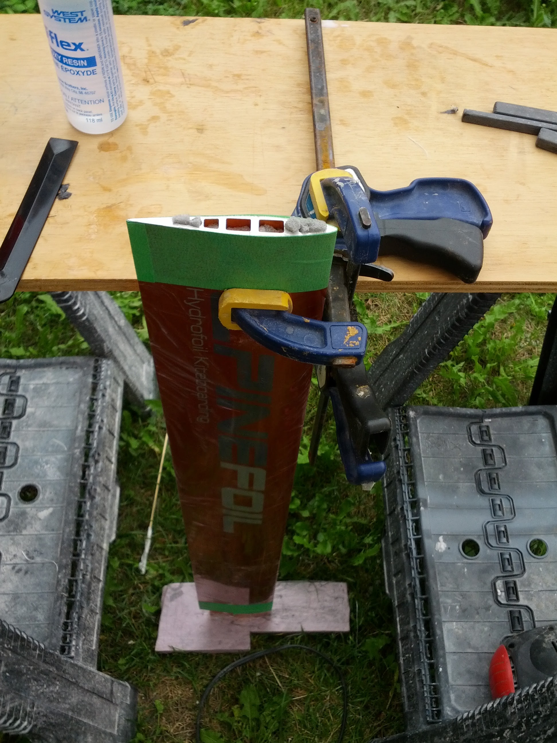

1 - обернул стойку пищевой пленкой и обмотал малярной лентой у торца. Закрепил струбцинами к столу. Под нижний торец подложил пенопласт. Потом подложил доску, т.к. вставки в конце вбивал, постукивая резиновой киянкой. Оно и так бы шло. Но руками давить не так равномерно получалось. Смола густая, могла не успеть заполнить щель. А так, стукнул, деталь продвинулась вниз, образовалась щель без смолы, подождал секунду, смола затекла в щель... и тд.
2 - Вставки вставлены.
3 - Застыло. Вытащил заглушки из других отверстий.

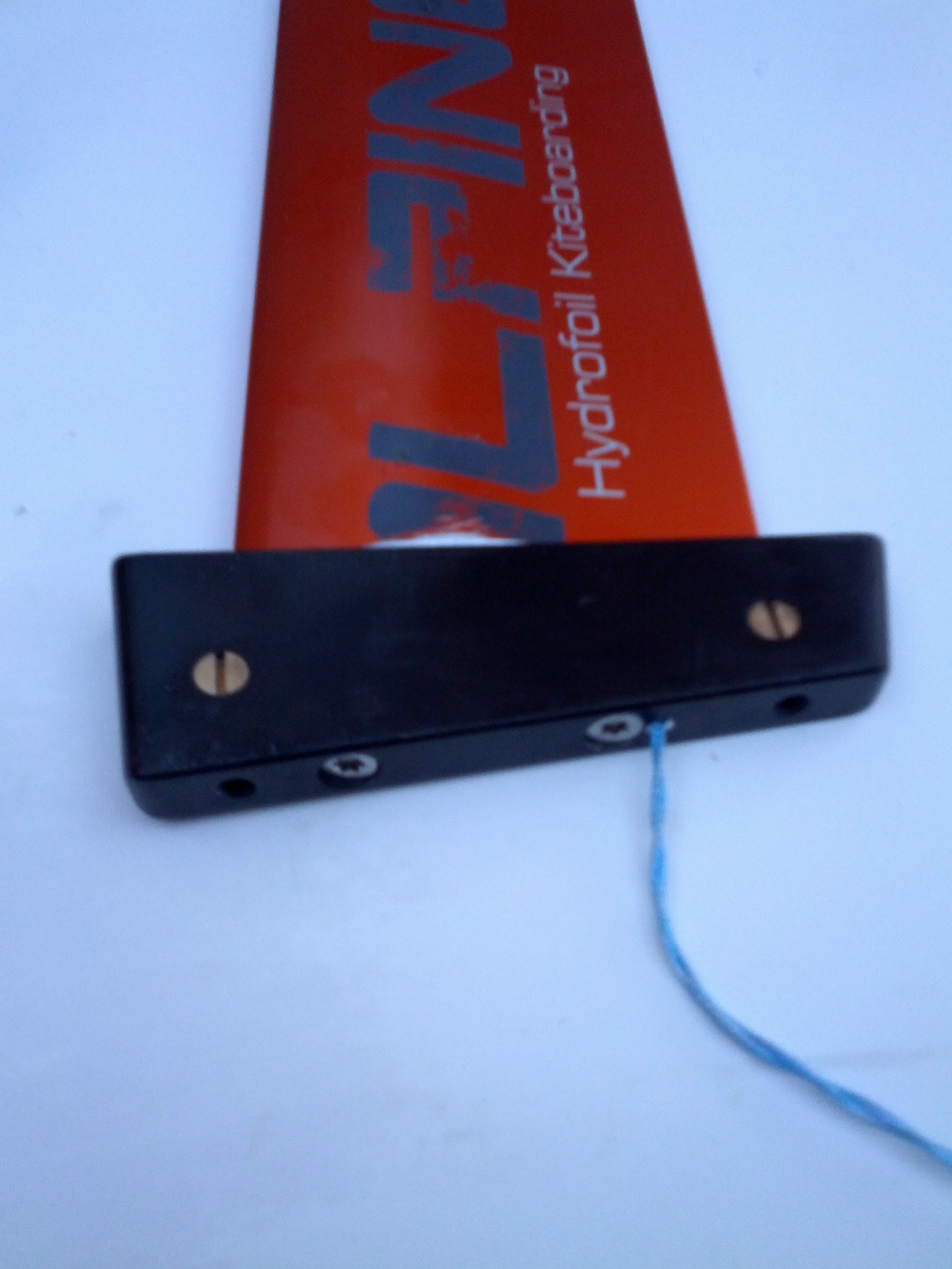

Непрочитано 29.08.2016, 03:32
окончание

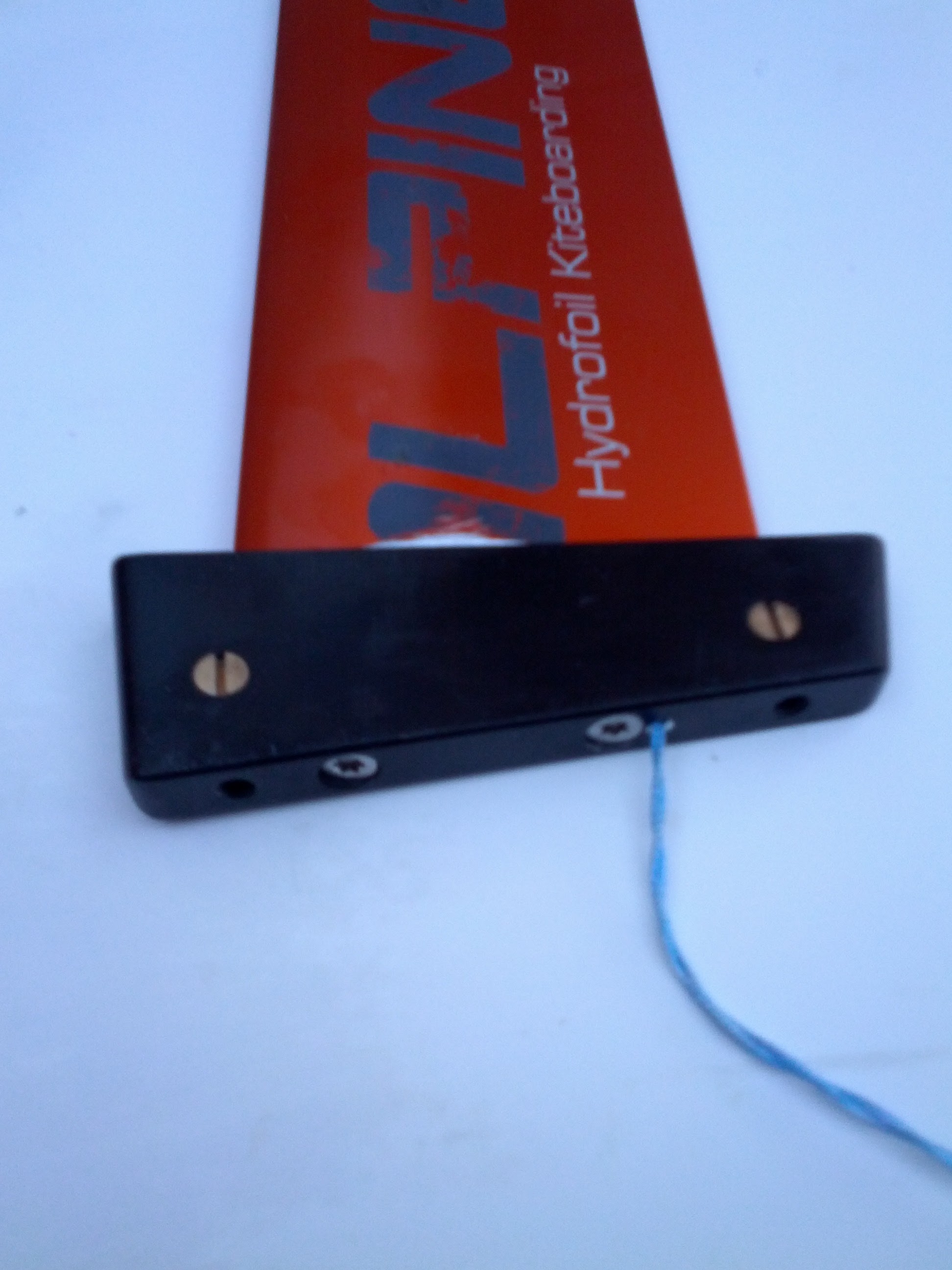

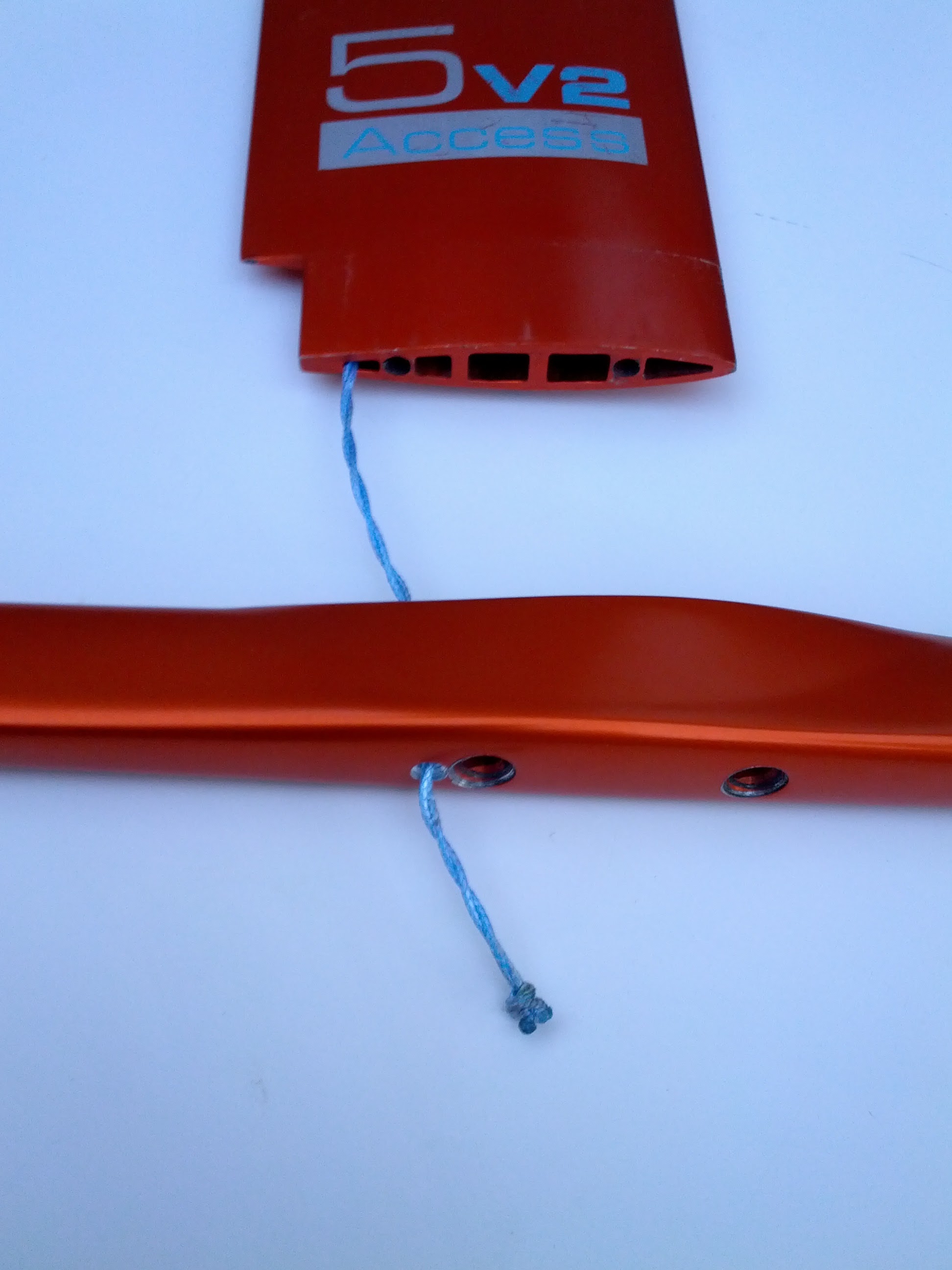

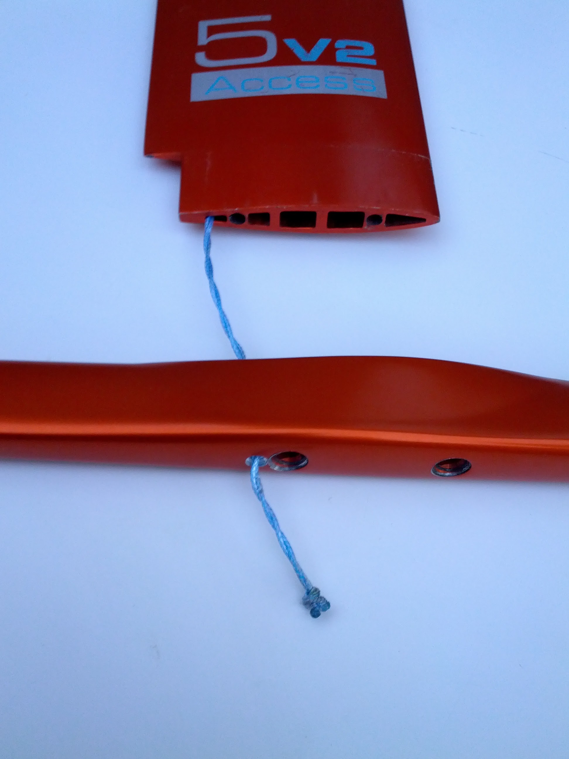

1 - сточил щеки. Это надо чтобы надеть таттл голову.
2, 3 - вставил стропу от кайта, свитую вдвое. Снизу узлом (восьмеркой) она держится за фюзеляж. (просверлил отверстие 2мм). Я проверял, узел держит мою становую тягу. Стропа рвется а узел держит.
Потом стропа проходит через задний, самый узкий канал стойки. Проходит сквозь голову таттл (просверлил отверстие 2мм).
Потом стропа в доске проходит сквозь колодец, выходит под средней петлей. Перед каталкой привяжу к петле, а узлы/бантики в петлю заложу под липучку.
Если стойка сломается, то фойл не должен утонуть.

Непрочитано 29.08.2016, 11:10
Если, как ты предполагаешь, слом произошёл из-за потери устойчивости стенки стойки при её сжатии изгибной нагрузкой, то смысла вставлять внутрь именно карбоновые вставки не вижу: можно просто забить внутренние полости чем-то плотным, например крошёным стеклом с эпоксидкой, как рекомендует zakharov.
Если же излом произошёл просто из-за недостаточной прочности стенки в области концентрации напряжений (имхо), то вставки из однонаправленного пластика имеют смысл. Только я бы предпочёл стекло, а не уголь. Прочность у однонаправленного стекла примерно такая же, как у однонаправленного угля, а то и выше. Жёсткость же в 2-3 раза меньше, примерно как у алюминия, но это и хорошо, поскольку при изгибе и алюминиевые стенки, и стеклянные вставки будут воспринимать нагрузку и приближаться к пределу пропорциональности одновременно; угольные же вставки, из-за значительно большей жёсткости, будут брать на себя большую часть нагрузки и подойдут к предельной деформации при слабонагруженных алюминиевых стенках. Затем им придёт кирдык, а алюминий вынести всю нагрузку не сможет и тут же сложится. Кроме того, алюминий в контакте с углём корродирует на ура. Такшта в качестве первого шага я бы взял стеклопластиковые латы и забил бы ими полости на конце стойки, а не морочился с самодельным холодным углепластиком.
Непрочитано 29.08.2016, 15:05
Все верно, я думал над этим. Как ты заметил, мой уголь холодный. Значит не такой жесткий. И находится он глубже на 2 мм. Так что думаю нагрузка распределится 40/60. Вопрос, при какой нагрузке сломается угольный брусок 8х13 мм.
Точно не скажу. Но надеюсь мне хватит.
Коррозия, через эпоксидку, в персной воде... ммм.. сомневаюсь.
Альпенфойл будет тоже карбон вставлять. Мне вышлют новую стойку в Сентябре.
Помню в детсве был кусок текстолита сантиметровой толщины. Гнулся он неплохо так, заметно. Думаю, форму-то он бы держал, но гнучесть у него сильно выше, чем у алюма. За это я его и не выбрал.
Да и однонаправленного стекла в магазе не было тогда. Даже С стекла не было, чтоб надергать ниток, не было.
Непрочитано 29.08.2016, 17:07
У вас вроде там клуб есть, значит и старые латы можно найти. Они не из стеклотекстолита, хотя бывают и из гавна наподобии пултрузированного св на полиэфирке. Нормальные - из однонаправленного стекла на горячей эпокси.
Холодный уголь по жёсткости не отличается от горячего. Но предельная деформация при изгибе у него вдвое меньше из-за более слабой смолы.
Непрочитано 29.08.2016, 18:18
Из 50 кг лат самое лучшее что я нашел - какое-то г на полиэфирке, которое расслаивалось и крошилось при нагрузке рукой как на рычаг 20см.
Холодный карбон не подавал никаких признаков разрушения.
Непрочитано 29.08.2016, 21:52
Дык он и не подаст. Сразу разрушится, вдруг.
А латы надо искать производства фирмы ССТ. Не повезло вам, канадцам. Можно ещё мачту, постекляннее, порезать вдоль на ленточки, по ширине полости в стойке, и напихать туды. Ещё раз: для заданного сечения полости в стойке впендюривание туда стекла рациональнее, чем напихивание угля по той причине, что прочность у стекла, вопреки широко распространённому заблуждению, будет выше, чем у карбона, то есть сломается оно при большей нагрузке. А то, что стойка при этом будет весить на несколько десятков грамм больше, погоды не сделает.
