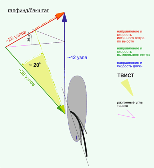

Люблю заморачиваться "прописными" истинами:
Анализируем векторное сложение скоростей.
На примерные цифры скоростей можем не обращать внимания (в данном контексте это не актуально).
Представим, как скорость доски изменяется в передоз. Синий вектор.
При этом из геометрических соображений должен изменяться проектный твист задней. Желтый сектор.
Теперь про очевидное:
- Твист ведь не постоянный!!!???
- И какова же зависимость этого твиста от разгонной скорости доски?
- Все ли райдеры способны достичь рекомендуемой/штатной скорости (на рисунке до ~20 градусов) и прочувствовать, насколько оптимально (для своего мастерства/скорости) они добили галсовый угол?
Смотрим приаттаченный гиф.
(Не обязательно затрудняться многословием, имхо. )
Как видно из анимашки поначалу, при разгоне, угол твиста растет, а потом уменьшается!
А если уменьшается, то НАФИГА перебивать по галсу?..
Короче, совет "лучше перебить, чем недобить" подходит для чайника (скорость у него поменьше штатной), а вот для профика - не очень.

Миша, тебе, видимо, надо сначала более внимательно познакомиться с работой паруса в современном виндсерфинге, и не заморачиваться самому рисованием виртуальных анимашек. И тем более, не заморачивать этим голову любителям. Без обид.
