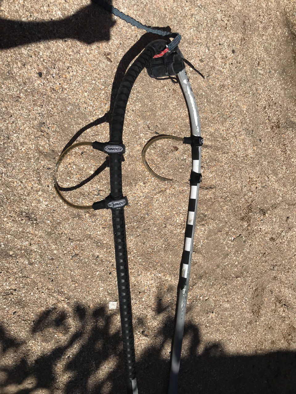

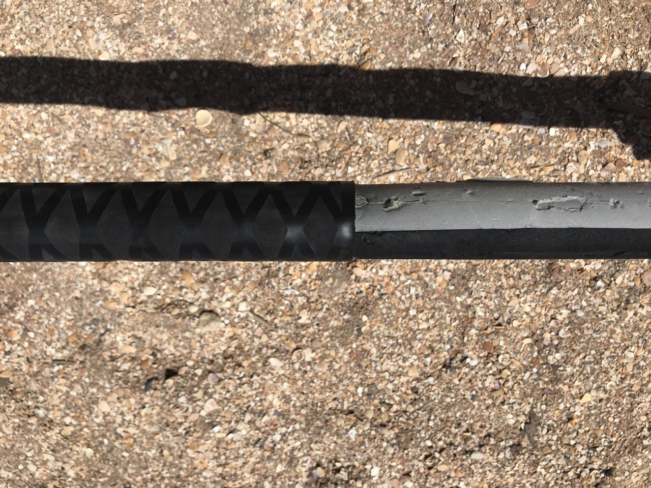

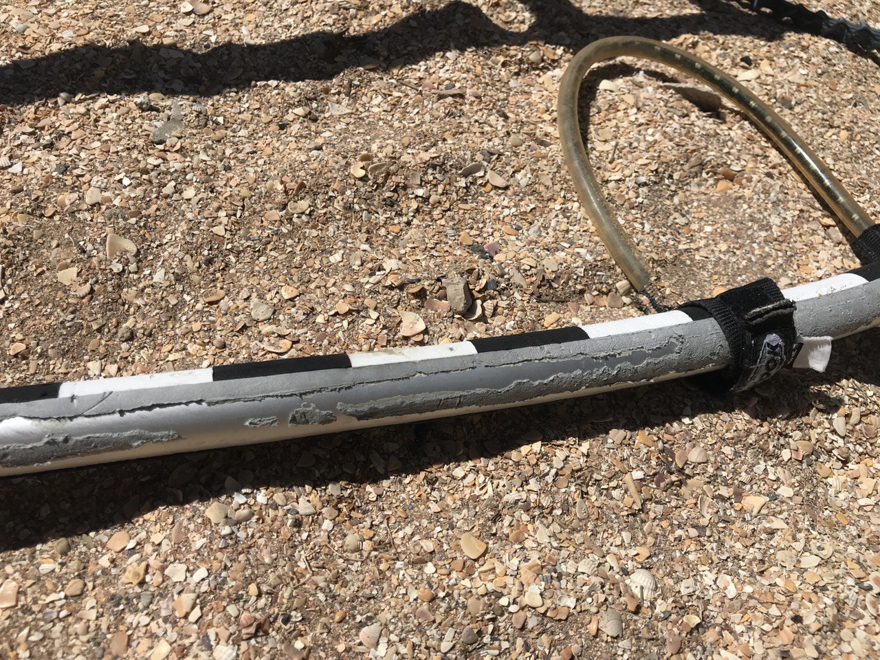

По делу: на старом пролимите замки-законцовки веток легко снялись, и появился шанс натянуть не 50-45мм трубку, а 40 или даже 35. Села лучше еще и потому, что старую пенку снял не целиком, а полосками, недочищая, как кору с сосны. Заказал и 30мм, но оба гика в нашем клубе пока некому катать, просто висят красиво ,)
От себя добавил чутка обувного SAR на концы, чтоб не задиралось. Клей схватился после прогрева, но не факт что поможет: так, ради эксперимента.
