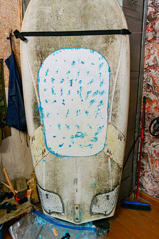

Вкленная таблетка
Держал под вакуумом пылесосом, но воздух где-то потихоньку травил, приходилось периодически подкачивать.
Сделал ошибку, забыл увлажнить поверхность перед приклейкой, что сказалось на скорости прихватывания.
Голубые сопли по всей таблетке - это последующая заделка отверстий.
Следующий этап - шлифовка под размер и вырезание щели для погона.
Структура пены мелкоячеистая, но сама пена подозрительно мягкая. Может за сутки затвердеет, а может нет. Будет ли держать без влаги - вопрос тоже интересный...
Непрочитано 28.04.2026, 18:55
#145
Вкленная таблетка
Может есть смысл шлифовать пока пена мягкая. Обычно ПУ пена более устойчива к шлифовке, что приводит к перешлифовке ПП, а пена "торчит".
Лучше не пешлифовывай ПП, а срежь выступающую пену острым канц ножом.

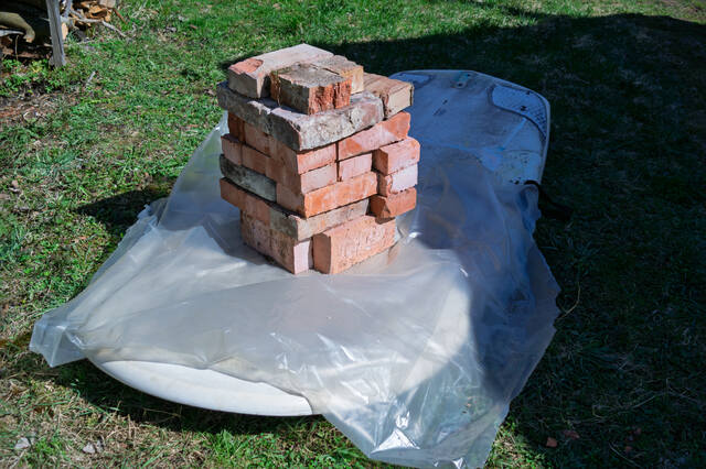

Отшлифовал вибрационной шлифмашинкой, у неё плоская поверхность и она режет всё одинаково.
Намазал эпоксидкой с микросферой пенопласт, затем чистой эпоксидкой крышки, под крышки уложил один слой стеклоткани 0,2мм толщиной, затем стеклоткань пропитал эпоксидкой и накрыл крышками, засунул в вакуумный мешок.
И тут пошли проблемы.
Первая проблема несущественная, мешок стал засасываться под крышки.
Вторая проблема. -подкачивать нужно постоянно, где-то сосёт воздух. А это нехорошо, потому что вакуум я держу пылесосом, а он не любит отсутствия воздуха, перегревается.
Третья проблема - края всё-таки не прижимаются, пришлось ставить кирпичи.
Четвёртая проблема - при прижатых краях серединка выпирает и туда тоже пришлось грузить кирпичи.
Всего кирпичей нагрузил 150кг и всё равно не уверен, что всё прижалось.
Периодическая подкачка пылесосом всё равно полезна, чтобы высосать пузыри, если они есть.
Посмотрим через двое суток результат, эпоксидка очень медленная. Но зато можно не торопиться и уж точно всё пропитается. она ещё и жидкая как вода.
В итоге эпоксидки ушло 400г, а это немало на 0,6м2.
Видел в продаже вакуумные насосы, надо было с самого начала разориться на нормальный вакууматор, теперь уже поздно. Продаются дешёвые вакуумные насосики, от 250 р до 1500р, все они с одним и тем же двигателем 12В 1А, а характеристики у них от 20кПа до 70кПа вакуума, причём, производительность от 2л/мин до 10л/мин.
то есть, скорее всего сплошное враньё в чисто китайском стиле, нолики в техданных можно сразу отбрасывать. Отвечают по-русски, но что говорят надо ещё расшифровывать. Не верю, что у них так плохо с технической грамотностью, скорее всего мухлюют.

Клейберит очень вязкий и при размазывании образца с большой площадью даже выкрашивал пенопласт. К тому же очень быстро схватывается. Для площадей вроде окрестностей погона в самый раз, но для порядка вроде квадратных метров - можно элементарно не успеть. Поэтому применил клей - пену, которая укладывается из пистолета за четверть минуты. Большой кусок вместо сырого вроде нормально вклеился, пенопласт к пенопласту. А крышку так вклеить не решился, но нарвался на необходимость постоянной поддержки давления, пока эпоксидка не схватится. Видимо, после снимания груза выяснится, что края крышек по швам задрались и не проклеились и с ними после шлифовки стыков под стеклоленту снова придётся поработать вакуумом и кирпичами. Но, так как под крышками уже лежит слой стеклоткани с эпоксидкой, то перерасход эпоксидки на пропитку пенопласта уже не понадобится.
Да, оставить крышки было плохой идеей, которая отняла много времени (и непонятно, сколько отнимет ещё, надо было просто положить 5 слоёв стеклоткани, а с погоном вырезать небольшой кусок крышки и всё это вклеить на место, чтобы не возиться с новым погоном (который ещё нужно найти).
Но... Нормальные герои всегда идут в обход...
Итого, пока что утяжеление доски - это 400г смолы (вместе с микросферами) и 120г стеклоткани. Швы ещё добавят, 5 слоёв стеклоленты 200г + 200г эпоксидки, из которых примерно более 100г будет сошлифовано, но добавится в виде финишного слоя с нескользячкой примерно столько же.
Итого, доска прибавит примерно 1кг.
Снял кирпичи, как и предполагалось, часть краёв не приклеилась, рядом с погоном образовался пузырь.
Просверлил несколько отверстий в пузыре. И под края, и в пузырь загнал Клейберит 501 и загрузил на эти места кирпичей полметра высотой. Думаю, приклеится. Клейберит исключительно для скорости, эпоксидку слишком долго ждать пока она застынет. Предыдущие опыты показали, что Клейберит от эпоксидки не оторвать, поэтому должен держать.
Прошло 3 часа.
Стал снимать стопку кирпичей и один кирпич выскльзнул и упал на доску. Раздался хруст. Смотрю на доску, где трещина. Не вижу. Оказалось, что это кирпич раскололся.
Выдавившийся клейберит ещё липнет, поэтому поставил кирпичи снова.
