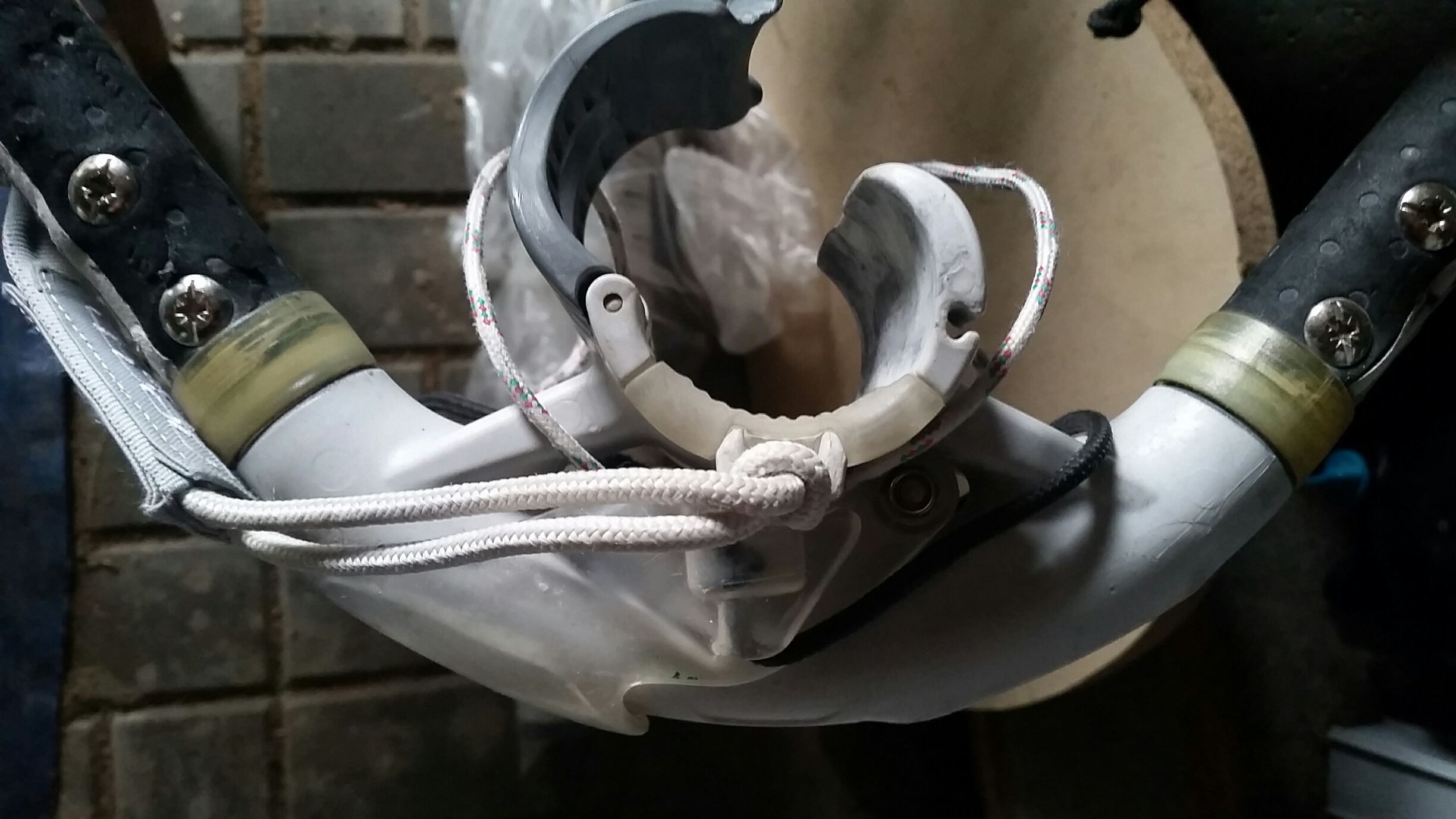

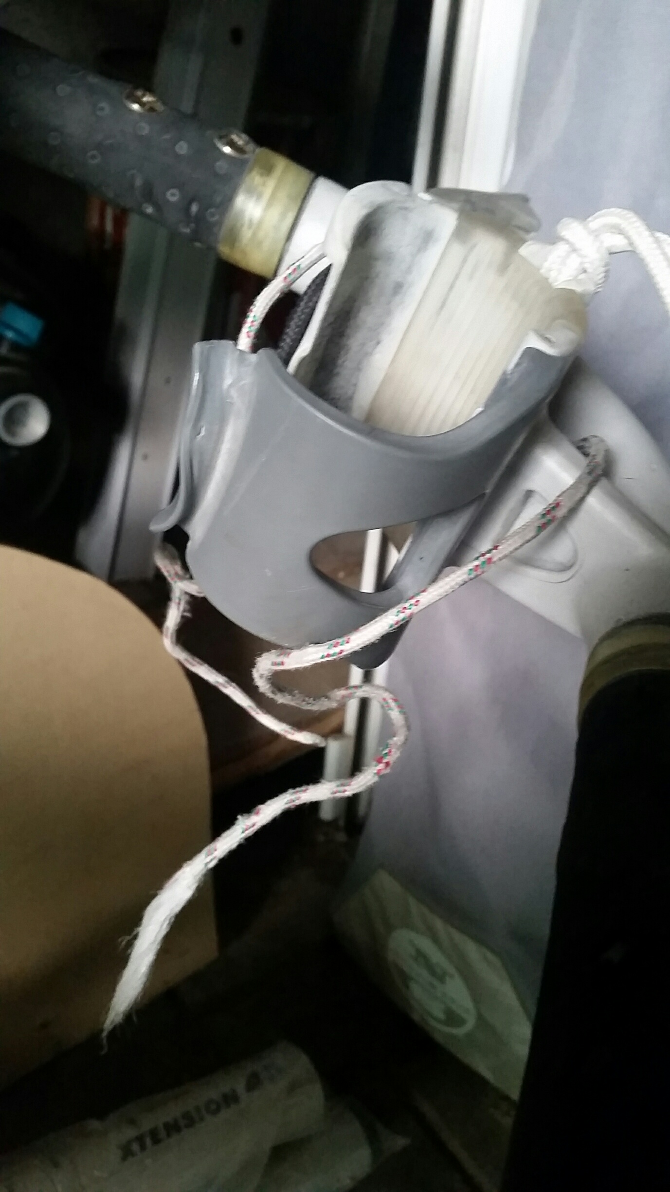

Ремонт залома на креплении мачты к гику
Семь футов под килем господа!
Думаю на фото вопрос более понятен. Погреть и вернуть в исходное состояние уже не получается, пробовал. Реально ли найти отдельно такую з\ч?

Не понимаю, где залом. Трещинка на пластиковом крючке, за который идет натяжение веревкой, вокруг мачты? Тогда делов на полчаса, согнуть крючок из железа и приклепать. Можно из меди или люминя, чтоб ржавело поменьше, тогда проверить, как будет гнуться под нагрузкой. Старый пластиковый крючок можно не срезать, использовать как прокладку/накладку.

genix, выбиваешь шплинт на котором держится эта пласстмаска, кладешь ее в кипяток, когда размякнет - плоскогубцами возвращаешь в исходное положение. Даешь остыть, ставишь на место))

У меня проблема решена так. Вставлен болт. Петля обводится вокруг болта, а не вокруг этой хлипкой пластмасски.
Фотку см тут. Т.ж. читай тему.
http://raceyou.ru/post262406-37.html

С нагревом уже перестарался, половина этого ушка уже очень мягкая стала, вообще не держит.
С болтом попробую поиграться, спасибо за совет!

Следующим вопросом будет - Почему сломалась мачта под передней оковкой?
Похоже, немчики спецом зацеп делают не очень жестким, что бы при череземерной затяжке шкотика оковки не переломить мачту.

та не... гиг говно, вернее конструкция.
оковка жестко привяза к дышлу и если пользуешь не норсовский прогиб в мачте или банально не отдуплился и не повезло с прогибом мачты, то защелкнув оковку на мачте... задняя часть оковки будет находится над шкотовым люверсом где то в 150 -200 мм выше.
короче, оковка на гике должна иметь свободный ход. это компенсирует паразитные нагрузки. в следствии чего разлетается нахер этот гребанный отлив для зацепа веревки.
как то так, из опыта.

Во-во. А когда зацеп на полуманжете отломается, то
ихний болт вывинтить. Вставить другой подлиннее и обводить веревку вокруг него.

Оковка красивая но непонятно куда на ней веревка цепляется. У меня два норсовских гика подобно сабжу, юзаю много лет и все ОК. Скорее всего, веревка не так легла, или простой перенапряг.
С другой стороны, система без этого тонкого крючка как-то изначально солиднее. Тогда веревка замыкается вокруг мачты, и цепляется надежнее. У меня старый пролимит, там такие приливы, пассатижами не отломаешь...

учите матчасть пипл.
ваши умозаключения не имеют под собой основания.
во первых.
вы судите по картинке, не имея представления как устроен узел. калитка не показана.
во вторых.
вы не юзали это в течении 4 лет.
в третьих.
у вас нет статистики по поломкам. три недели назад мы на лайтхаусе в дахабе меняли оковку 7 летнего ал360 карбонвейва. треснула не в калитке.
п.с. на болт точно вешать не буду и другим не рекомендую. если сломается, запчастей навалом... и для норса тоже есть...
