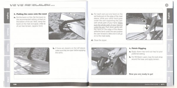

Требование к продажам (и у нас и у них) - если что-то требует настройки,
то это должно быть прописано в Инструкции ("мануале").
У кого-нибудь есть такая инструкция от паруса -
интересно знать, что там конкретно производители прописывают?
З.Ы. Правда производители частенько хитрят и пишут что-то типа:
"обращайтесь к сертифицированному дилеру"

Ну, кто осилит перевод мануала?

вот что там прописано

че-т в этом мануале про настройку лат нет ничего... или просто плохо видно...
