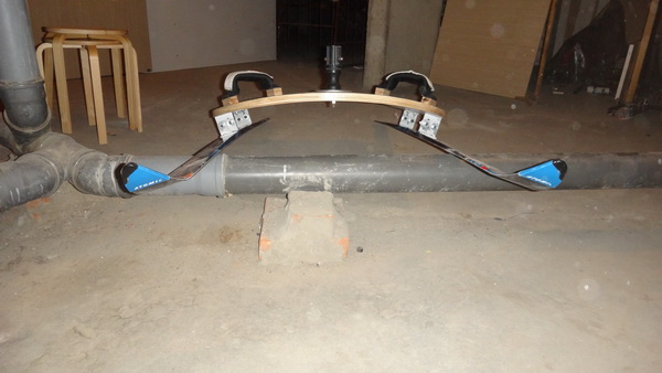

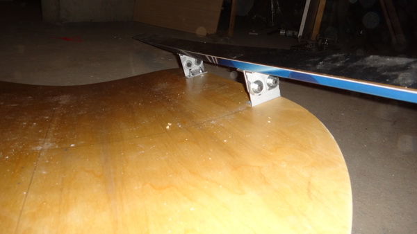

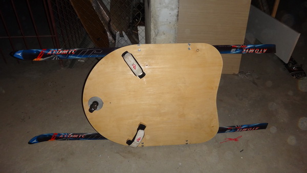

Вот сегодня руки дошли, поменял площадку на двухлыжке на широкую 80см., завтра вроде прогноз, попробую затестить. Подвеску не менял, как была из уголков алюминиевых с толстой стенкой так и оставил. Прыгал на ней по всякому, все очень жестко. Вот несколько фото. Лыжи попрошу не обсирать, сам знаю что не айс.

без ковриков неудобно будет. стоять по-разному приходится, не только в борт упираться

ЗдОрово смотрится! Вот и я хочу в этом роде, чтоб не сильно широко...
Уголки как я понял, фиксированно настроены на один и тот же угол? Или меняешь путем перевинчивания? Не слишком ли сильно лыжи закантованы, вчера у меня MUST "не ехал" по рыхлому с такой закантовкой. Оч. хотелось порегулировать, но ключ забыли взять
С короткими лыжами все будет ехать совсем по-другому. Стойка другая, манера ведения, углы... Для коротких мож быть даже узкая площадка лучше, ну, карвовая как Владимир выпускает.
2Piroj: без ковриков первые пробы можно гонять, чисто в петлях. А дальше нужные места натопчутся и приклеить несложно отдельные падцы... Необязательно обклеивать всю площадку, ну, как и на доске. тем более что из пенки неаккуратным катальщикам противопоказано, вчера поцарапали-подрали всю новую площадку.

В воскресенье поехал в Строгино, хоть и чувствовал себя не важно, возвращался уже с температурой. Первые впечатления непонятные, приводиться почти мгновенно, не успеваешь разгоняться, парус колбасит, не могу определиться со стойкой. Переставил шарнир назад, удлинил шкотики, прикатался слегка и поняслась. При разгоне в увал прям в петле начал сильно давить на передную ногу в сторону мачты, доска сразу набирает скорость. Разогнавшись встаешь на борт, вывешиваешься полностью на трапе и летишь. Катался и с одной рукой и без рук даже. Рулится на галсе очень хорошо, хоть змейкой катайся. Вот повороты не особо получалось выполнять чисто, не хватало скорости, свежий снег почти мгновенно тормозил лыжи, не хватало инерции для завершения. По коврикам понял что нужно примерно 20 см. с кормы и все. Кстати закантовка меняется, одно отверстие овальное, болты ослабил и ставь как хочешь. Лыжи конечно не для этой площадки, сразу захотелось прямые и длинные. Очень порадовало как ведет себя снаряд в передоз, но это еще и спасибо парусу (достал MS Tr7 8,4 ради такого случая). Как усирались кайтеры при сильный порывах, а я спокойно закрывался и шел на ветер даже не напрягаясь. Итог таков конструкция в целом порадовала, хорошая стабильность, легко рулится, легко разгоняеться, порывы и закисоны проходит хорошо. Буду прикатываться дальше.
