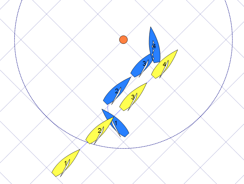

Ты придумал свои ситуации, отличающиеся от моей, и дал по ним решение.
Тему читают неглупые люди - разберутся кто что придумывает.
Перед выдвижением выводов/решений прежде надо установить/уточнить исходные данные - ФАКТЫ.
Мои установленные факты по ситуации таковы:
1. Желтая яхта получает право на место у знака.
2. Желтая яхта лувингует у знака (ни до ни после! - совсем другие ситуации и правила).
3. Желтая яхта не нарушает требований П16.
4. Обе яхты подают протест за несоблюдение соперником П18.
5. Строгости ради, предположим, что произошел контакт между яхтами, но без нарушения П14.
Случай 104 ISAF разъясняет различие между фактом (fact) и заключением (conclusion). Согласно этому Случаю (официальной трактовке правил), написанные выше пункты 1 и 3, а также концовка пункта 5 (после третьей запятой), являются не фактами, а заключениями, которые сделал Михаил. Для того, чтобы сделать такие заключения, надо сначала установить факты, дающие основание для этих заключений и для вытекающих из заключений решений (так требует правило 63.6 ППГ).
Чтобы сделать заключение, написанное в пункте 1, надо установить факт, что Желтая яхта вошла в зону чисто впереди от Синей.
Без установления факта о том, какое расстояние (пространство) было между Желтой и знаком, а также между яхтами, нельзя сделать заключение о том, было ли место у Синей, чтобы сторониться, и, следовательно, нельзя сделать заключение (пункт 3) о том, нарушает или не нарушает Желтая яхта правило 16.
Чтобы сделать заключение, написанное в конце пункта 5, надо установить факты о взаимном расположении, скоростях и траекториях движения яхт, сделать заключение о том, что у них не было возможности избежать контакта и только потом сделать заключение, что правило 14 не нарушено.
Твои факты, Андрей - другие и твое решение - не по моей ситуации.
Мои факты - по твоей картинке (см. сообщение #20). Мои заключения - по этим фактам. Мое решение - по этим заключениям.
Я в чем-то нарушил требования ISAF по процедуре?
...после своего лувинга желтая теряет право на "протекцию" П18...
О какой "протекции" речь?
Если о праве на место у знака, то право на место у знака как было у Желтой, так и остается у неё же (согласно правилу 18.2(с)).
Если речь о правиле 18.5(b) - то Желтая потеряет эту "протекцию", если пойдет не надлежащим курсом (как на рисунке в сообщении #25), а на рисунке в сообщении #20 - она идет надлежащим курсом и правило 18.5(b) действует.
...У нее остается право на П11...
Я бы сказал - у нее право дороги по правилу 11.
...Она не нарушает П16...
На картинке в сообщении #20 - нарушает (изменяет курс, не давая Синей место, чтобы сторониться), на картинке в сообщении #25 - не нарушает (не изменяет курс - правило 16 не применимо).
...Если право на место у знака теряет одна яхта, то не получает ли его явным образом другая?...
Ни по какому правилу Желтая не теряет право на место у знака. Соответственно и Синяя его никаким образом не получает.
...Д.Роуз, сравнивая ревизии правил, комментировал, что пункт а) применяется во всех случаях, которые не охвачены пунктами b) и ниже по тексту правила)???
В этой ситуации действуют правила 18.2(b) и, после установления связанности в зоне, 18.2(с). Так что - ситуация "охвачена", и 18.2(а) здесь ни причем. Д.Роуз комментировал правильно (в соответствии с последней фразой в тексте правила 18.2(а)).
...О какой такой опасной тактике идет речь и как ее предотвратили? Пытливые, аууууууу!
(Плиз, картинку или анимашку.)
Вот ссылка на анимашки Ezio Fonda (текст, к сожалению, на итальянском, но картинки понятны).

Андрей, ты навязываешь мне точку зрения, что курс моей Желтой у знака - надлежащий.
Я утверждаю, что НЕТ. Она идет явно круче гоночного бейдевинда (или твоего галфинда, если он тебе удобнее для рассуждений).
Я конструирую ситуацию так, чтобы у нас с тобой не было на этот счет предмета спора. Считаем это установленным фактом...

... After position 2, A clearly bears away below her proper course and is no longer taking mark-room to which she is entitled...
Как бы ты сформулировал эту часть аргументации ИСАФ?
(По твоей логике право на место у знака остается у яхты "А"?)...
Я уже писал (в сообщении #28), что ты не правильно перевел эту фразу. Повторю еще раз:
Здесь не сказано, что яхта А "сошла с надлежащего курса, значит не имеет права на место у знака".
Здесь сказано, что яхта А "уваливается явно ниже своего надлежащего курса и уже не использует место у знака, на которое имеет право".
То есть - пытается использовать место (пространство), которое не является местом у знака (согласно определению).
И еще раз повторю: ситуация в сообщении #20 принципиально отличается от этого "колла" - здесь яхта, имеющая право на место у знака, не имеет права дороги - поэтому и решения совершенно разные.
...Андрей, ты навязываешь мне точку зрения, что курс моей Желтой у знака - надлежащий. Я утверждаю, что НЕТ. Она идет явно круче гоночного бейдевинда...
Да, идет круче гоночного бейдевинда (или, говоря языком официального перевода действующих правил - выше крутого бейдевинда). И что? Поворот оверштаг не может быть надлежащим курсом?
Если к следующему знаку яхтам надо идти в лавировку - то положение Желтой яхты на картинке в сообщении #20 в позиции 4 - это фаза поворота оверштаг, который является её надлежащим курсом (равно, как и крутой бейдевинд правого галса).
Если же пририсовать к этой картинке надлежащий курс из сообщения #25, то тогда бы (как я и писал в сообщении #22) Желтая в позиции 4 явно шла выше надлежащего курса и у нее не было бы "индульгенции" по правилу 18.5(b) - и она была бы наказана по правилу 16. А Синяя бы не была наказана, потому что не нарушила правило 18.2(с) - т.к. место у знака (место, чтобы идти вдоль нарисованной линии надлежащего курса у знака) у Желтой было.

Здесь (в Прецеденте Е5) сказано, что яхта А "уваливается явно ниже своего надлежащего курса и уже не использует место у знака, на которое имеет право".
Берем твой перевод, заменяем "уваливание" на "приведение" и подставляем в ситуацию. Получаем:
Яхта Ж "приводится явно выше своего надлежащего курса и уже не использует место у знака, на которое имеет право".
И как понимать получившееся, каков смысл?
Желтая "не использует место у знака" - как это?
Желтая "пытается использовать место, которое не является местом у знака" - еще перл.
Пусть так. Но если Желтая пытается использовать другое место, то почему у нее остаются права на старое место у знака? Не жирно ли для нее?...
И в чем смысл твоего правильного перевода, другими словами?
Прости, но не понимаю такую казуистику...

Факты:
Яхты подходили к знаку на одном галсе (правом).
Желтая вошла в зону чисто впереди от Синей.
В позиции 2 Желтая начала изменять курс (приводиться) и продолжала это делать вплоть до контакта. Синяя отвечала на приведение.
Сразу после позиции 3 возникла связанность - Желтая подветренная.
В позиции 4 Желтая привелась почти до положения носом против ветра. Расстояние между ней и знаком в этот момент было равно ширине корпуса яхты.
Произошел контакт без повреждений или травм.
Заключение:
В позициях 1 и 2: Желтая имеет право дороги (по правилу 12) и право на место у знака (по правилу 18.2(b). Синяя сторонится и дает место у знака. Нарушений нет.
В позиции 3 и сразу после: Право дороги у Желтой (после наступления связанности - по правилу 11), право на место у знака тоже у Желтой - по правилу 18.2(с). Включается правило 16 - Желтая должна дать Синей место, чтобы сторониться - такое место у Синей есть. Синяя сторонится и дает место у знака. Нарушений нет.
В позиции 4: Право дороги у Желтой (по правилу 11), право на место у знака тоже (по правилу 18.2(с)).
Желтая обязана дать Синей место, чтобы сторониться (по правилу 16). Расстояние между Желтой и знаком недостаточно для прохода Синей (у Синей нет места чтобы сторониться Желтой). Желтая нарушает правило 16, но должна быть оправдана по правилу 18.5(b), т.к. идет надлежащим курсом у знака.
Синяя не сторонится Желтой (нарушает правило 11), но должна быть оправдана по правилу 64.1(с), т.к. против нее нарушено правило 16.
Желтая не имеет места, чтобы продолжать идти надлежащим курсом у знака - Синяя нарушает правило 18.2(с) - не дает место у знака.
Произошел контакт - Синяя нарушила правило 14 (ситуация была предсказуема и Синяя могла избежать контакта, увалившись под корму Желтой в позиции 3), но не должна быть наказана (по правилу 14(b)). Желтая нарушила правило 14 (могла избежать контакта не приводясь выше крутого бейдевинда) но не должна быть наказана (по правилу 14(b)).
Решение: Наказать (DSQ) Синюю яхту за нарушение правила 18.2(с).

Вопрос уважаемому Андрею Латинову:
Правильная ли интерпретация этой части определения:
"яхта внутренняя и связана с наветренной стороны с яхтой, обязанной предоставить место у знака." ?
al вне форума Ответить с цитированием
Непрочитано 21.07.2011, 09:13
Андрей Латинов
Former junior
Аватар для Андрей Латинов
Location: Анапа
В оригинале написано: "...However, mark-room does not include room to tack unless the boat is overlapped to windward and on the inside of the boat required to give mark-room".
Дословный перевод: "...Однако место у знака не включает в себя место для поворота оверштаг, если только яхта не является связанной с наветренной стороны и внутренней по отношению к яхте, обязанной предоставить место у знака".
Желтая яхта обязана предоставить синей место у знака по правилу 18.2(а).
Т.к. синяя яхта является связанной с наветра и внутренней, то место у знака включает в себя и место для поворота оверштаг (место для "заноса" кормы синей во время поворота).
Желтая такого места не предоставляет (в позиции 4 происходит контакт).
Синяя нарушает правило 13, но будет оправдана по правилу 18.5 (т.к. она использовала место, на которое имела право), а желтая нарушает правила 18.2(а) и 14 - будет дисквалифицирована.
