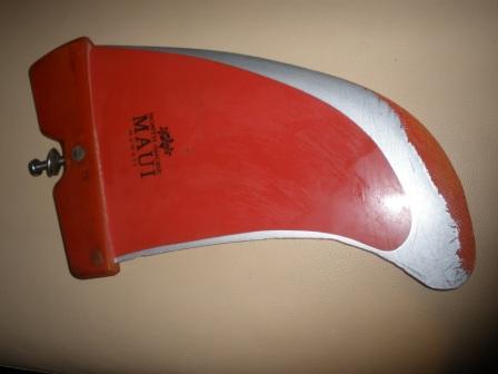

1. б/у плавник MAUI - чистый фристайл
2. самодельный вейв-фристайловый. Но человек делает их много и вроде неплохо.
Плавник имеет "прогрессивную форму" - с вытянутыми немного назад хвостами
задней кромки
Вопросы:
- правильный ли выбор плавника под доску-парус-вес кайдера?
- есть ли смысл брать самодельный вообще?
- может ли он быть лучше по параметрам от фирменного?
- стоит ли брать самодельный, подходя из критериев прочности - предполагается катать по мелководью?
Ну и вообще будет крайне интересно самые разнообразные мнения по вопросу.

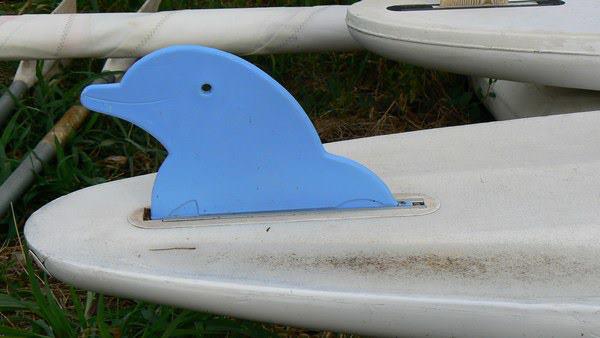

Вот она истина, перекрывает все дисциплины, максимум стайлака, тяги, контроля, абсолютный плавник сатана.
Био-дизайн?

AHD maxxride 64 - 250x62см 110л, фристайловая, но производитель пишет allride
(http://www.ahd-boards.com/wp-content...2001-Range.pdf)
Вот для катания на ней в сильный ветер по мелководью и подбираю плавник. А парус 4.5 потому что особой силой и опытом катания не отличаюсь. Парус побольше тяжел на спину.
Вот исходя из уточненных условий вынесите окончательный вердикт - плавник
кастомный, котрый второй на фото - самое то ? Или есть другие мнения ???

не первый и не второй...
то что на втором снимке, весь мир уже прошел лет 25 назад такую форму... выносить центр назад для райдера у которого нет сил нести парус и как следует упиаться, не круто... тем более что повербокс не предпологает смещение на доске вперед...
материал у них и у нас абсолютно разный, по физическим и химическим свойствам...(по данному вопросу Дэн "Карелия" вас прогуглит)
что тебе нужно, выходить из мелководья по быстрому... если давать как пуля, по сильному и на мелком... то то такая форма смерть! есть варианты поскоростнее...
Непрочитано 19.01.2012, 14:01
m-1
vskipper
Club: VSKRussia
Можно поаплодирую Роману? (встряну немного)
то что на втором снимке, весь мир уже прошел лет 25 назад такую форму... выносить центр назад для райдера у которого нет сил нести парус и как следует упираться, не круто... тем более что повербокс не предпологает смещение на доске вперед...
Центровка - рулит!
У первого центровка более передняя, у второго - более задняя (для штатного режима движения).
Если каталка заставляет райдера смещаться назад (по разным причинам), то второй плавник предпочтительнее первого.
(Ну, скажем, для легковеса, к примеру... )
материал у них и у нас абсолютно разный, по физическим и химическим свойствам...(по данному вопросу Дэн "Карелия" вас прогуглит)...
... и поведение - тоже.
(Если первый - консервативная классика, то второй - утопическая экзотика, имхо.)
А если нужен абсолютный контроль в ущерб скорости каталки, то выбор за более медленным (широким, наклонным) плавником.
Какой из представленных в этом плане лучше? - Первый пошире, но второй понаклоннее?
Если второй плавник поуже и можем ожидать, что у него хвост "играет" (легче гнется, - что маловероятно, имхо), то его диапазон каталки теоретически больше, чем у первого. Зато может быстрее сломаться (и сложнее в подборе матчасти, не забываем)...

У сокатальщика плавничок как на второй картинке, да ещё и очень сильно битый. Регулярно выходит за полтинник на 95 фри. Дал ему 32 слаломный от Удава - говорит - нет, слишком мощный, поднимает доску и усложняет контроль.
имхо, тиолько вдумчивая каталка с заменой плавников и настроек позволит дать плавникам характеристику.
короче, много нюансов даже в очевидном
