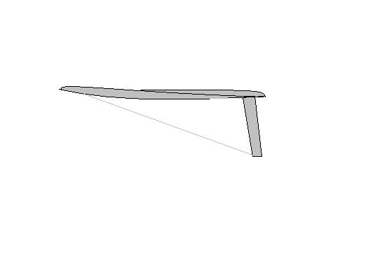

Приснилась как-то противотравная идея - натянуть струну примерно так:
непонятно как оно будет себя вести, когда плавник начнет работать и гнуться, но желающие могут подумать.

имхо еще более сильный сборщик дряни ...
