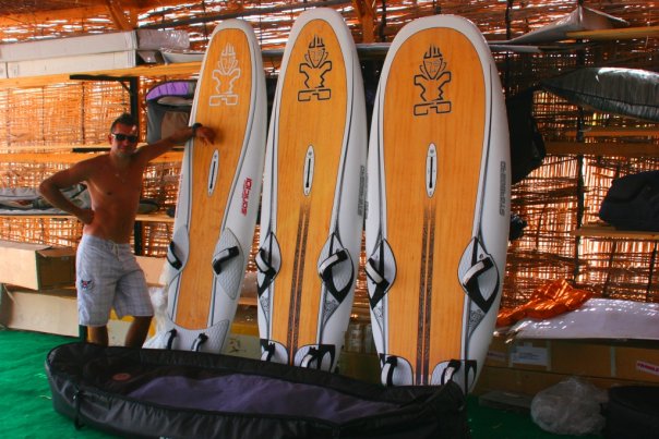

надо айсоники пробовать 145й,потом чуть меньший. суперспорт много чего требует...- например твердая уверенность в том,что нужна именно эта доска , и нечто другое....а пока есть вопросы, - доска не должна быть сложной..
вот фотка из интернета...
На фотки я и мои бывшие детки.
