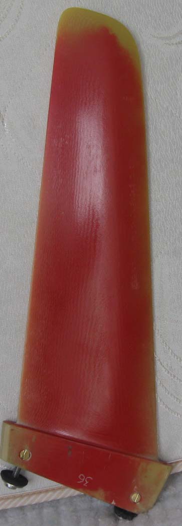

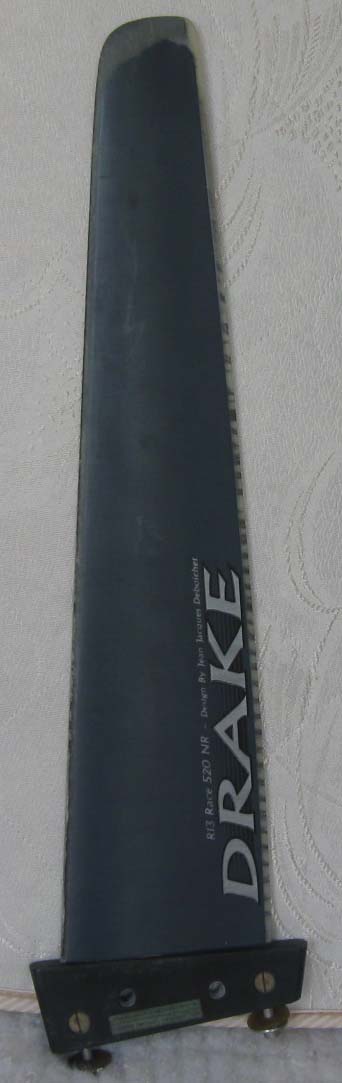

К вопросу о составе г-10 ит.п. Прочность на разрыв,знакопеременные нагрузки
у технического(не красивого) даже выше. На приведеных фото несколько образцов.
Травяной Т-Зоне(Германия)-из непрозрачного,короткий слалом УП-из полупрозрачного
"покрасивше".Драке и красненький самопал после ерзания по отмелям,причем красненький-по глинистым с базальтовыми булыжничками(12-16м\с)...
Альтернативы качеству карбоновых(легкость,прочность,заданные направления
прочности,варьируемая жесткость)-нет.Никакй фибер-супер-глас в подметки не годится.И нечего пыжыться достать феррари на велосипеде. Зато я могу себе позволить и предложить ребятам иметь" за недорого"
комплект плавничков для своих одной-двух досок(у меня,старпера,четыре).А не копить
на фирменный,пропуская "каталки"...
Это вполне может быть, даже если ориентироваться не на таблицы производителя, а на эксперимент - изогнутое волокно труднее сломать, так как у него предельная деформация будет выше и лимитируется скорее предельной деформацией матрицы-смолы. Хотя и разброс значений прочности, особенно при переменных нагрузках будет больше, из-за большего количества внутренних дефектов. Всё же для плавников рейсовых и особенно слаломных первую скрипку играет жёсткость, так как без неё невозможно сделать одновременно тонкий и жёсткий профиль.
Ну да, печатные платы тоже делают из G-10, по сути тот G-10 от стеклотекстолита мало отличается, кто-то и плавники из такого матерала делает, мне просто такие не попадались.
Любопытно, что недавно по чьей-то ссылке попал на сайт производителя плавников, так они наоборот отказались от матрично-угольной технологии в пользу фрезеровки из G-10, и именно по причине большей стабильности и предсказуемости результата, являющейся следствием однородности материала. И я им верю, потому что то, что происходит в матрице после закрытия, куда там плывёт смола, а куда - слои волокон, никому не ведомо и контролю особому не поддаётся, тем более когда технологическая схема, расклад слоёв постоянно варьируется. А с фрезеровкой всё однозначнее, нужно только инструмент хороший. Ты, кстати, чем пилишь, абразивом али фрезой?
Черт,какое-то фото не влезло...
Ну, нормально, особенно если действительно "за недорого". В ССТ одно время наладились делать термопластовые плавнички с наполнителем из стекла - вполне даже приличного качества для фрирайда, неубиваемые о дно, и цена была вполне божеская. Жаль, недолго делали. При нынешнем ценнике на плавники должна быть бюджетная альтернатива, сейчас это пролимит, но из стеклотекстолита, имхо, не хуже будут по жёсткости точно, а по долговечности и стойкости к контактам со дном - гораздо лучше..

Lop,для ширпотреба плита -хороший материал.Но Элитные плавники,которые
на пределах используются-все же карбон.А по технологиям я мог бы много идей насовать тому же Дебошету.Но...не так уж много в мире нас(серфингистов-"гоняльщиков"). Прогресс технологий ограничен объемом продаж. К вопросу об инстр.-использую лобзик,фрезу,наждак мех.,напильник,дрель,фрезу,наждак руч.карандаш,наждак ...

Сегодня 150 минут тестил плавничок "от udav-а" 32 см (вроде).
всё супер, в бокс становится ровно, люфтов нет. на воде нет свиста, Даже после 40-го "слаломного" селекта есть куда упереться, никаких проблем по технике. условия - как по заказу - 9-10мс, север, довольно ровно, иногда до 11, + чоп и небольшие волны 70-80 см - острые, прыжковые. именно для такой воды плавничок и точился.
неожиданных спинаутов не было - один раз без скорости карабкался на ветер, другой раз после прыжка развернул нос и приводнился вбок.
Будут условия, посмотрю что будет за 50 кмч
а так - доволен как слон, несмотря на +3,1 С к концу каталки.
