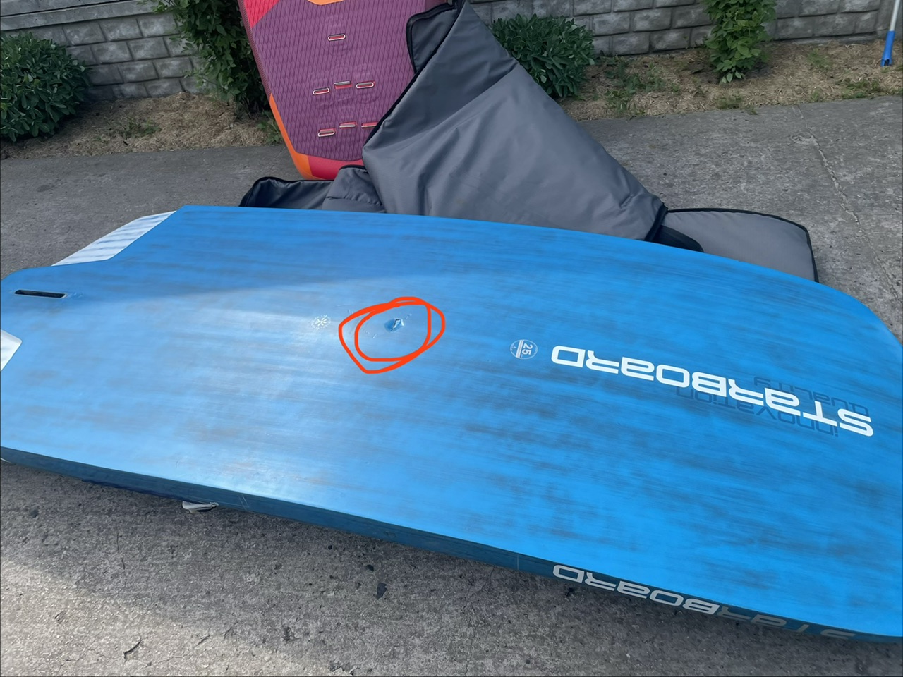

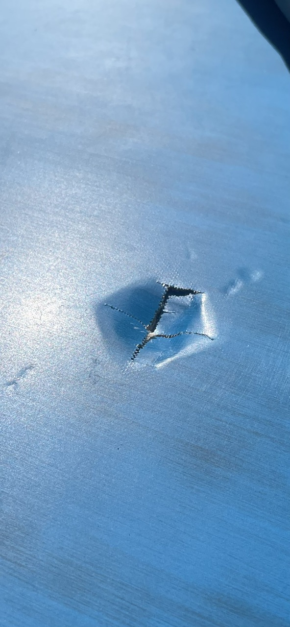

Как лучше починить мелкие коцки, промины, трешинки?
При транспортировке повредили доску.
Вмятина 4*4 см, глубина чуть меньше 1 см.
Как лучше починить?

По мне, тут чистая эстетика. Топтаться там никто не станет, нагрузки нет. Заполнить впадину чем нибудь, и аккуратно свести края. Можно пеной, можно вставкой, можно шпатлёвкой. Шрамы закрыть рисовкой или наклеечкой ,)

Погоди, еще накидают ,) Тут народ мастерущщий, идеи бывают разные.
Это я чисто по себе и навскидку. Фото всей доски не помешает, притом.

Я бы вскрывал и чинил заплаткой из стекла. Через микротрещину может насосать воды, потом последствия исправлять будет на порядок труднее.

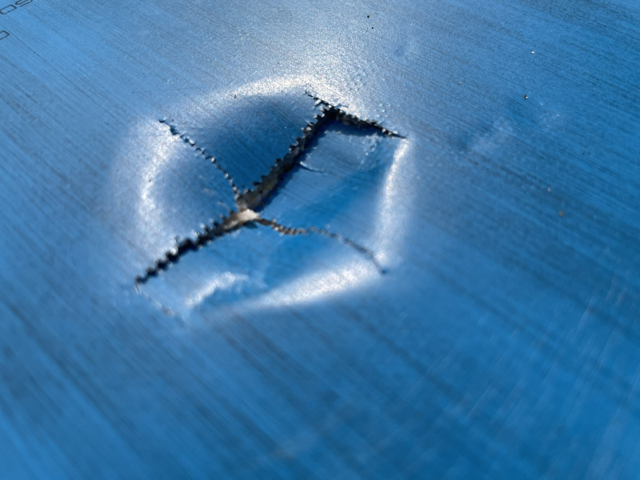

А что даст вскрытие?
Может лучше максимально выправить вмятину и шприцом закачать эпоксидку? А потом сверху вывести автошпаклевкой для пластика и покрасить.
Вскрывать уж очень не хочется… я этого никогда не делал

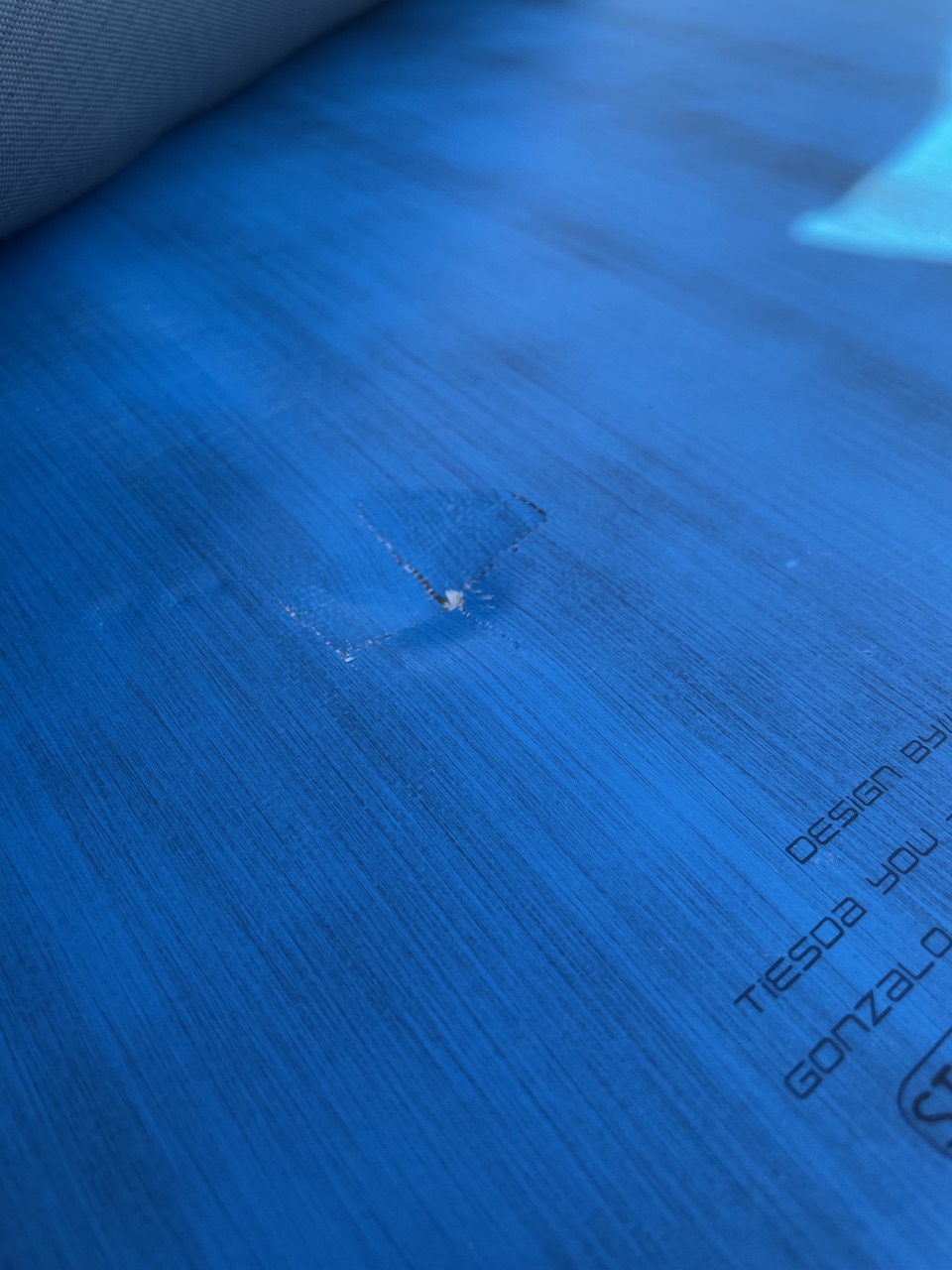

Еще фото

Шпаклевка гогроскопична, будет все равно понемногу тянуть воду. Тут лучше вскрывать.
Можно выправить вмятину, насверлить отверстий, накачать туда PUR 501, зачистить краску наждачкой с припуском пару см от вмятины и на эпоксидку несколько слоёв стекла ( заплатки от меньшего к большему). Потом уже шпаклевать и красить.

Это не вмятина, а пробоина.
вырезать разрушенное ,вклеить кусочек пенопласта, можно типа пеноплекса, сощлифовать "на ус" верхний слой стекла, и клеить заплатку.
Не надо бояться.
Непрочитано 20.05.2026, 12:59
Не ну разумеется, снаружи по-любому эпоксидка, чтобы и пенопласт и шпатлевка и пур, что там выбрано внутрь, не тянуло воду. Потом по эпоксидке лак или краска, короче обычная схема. Вырезать порванную ткань и заменить можно, но если лень, можно подложить слой стеклоткани под низ, сохранив наружные "лепестки". С другой стороны, если их не резать, то будет возня на каждом этапе. Я делал и так и этак, сам не знаю что лучше. По факту, возможно, они сами отломятся.
Бояться не надо, тут сложного нет. Самое нервное, пожалуй, это угадайка с эпоксидкой в малых объемах, стаканчики не помогают. Я беру два шприца, 10 и 3 кубика, например. Лью сперва отвердитель, он капризен: то кубик, то полтора. В него уже смолу соответственно 1:10. Эту методу можно раз или два опробовать, чтобы стабильно застывало, и дело в шляпе.
Ради одного раза можно просто найти двухкомпонент 50/50 в параллельных шприцах, с таким проще дозировать. Остальное - просто лепка (лучше в хороших перчатках).
