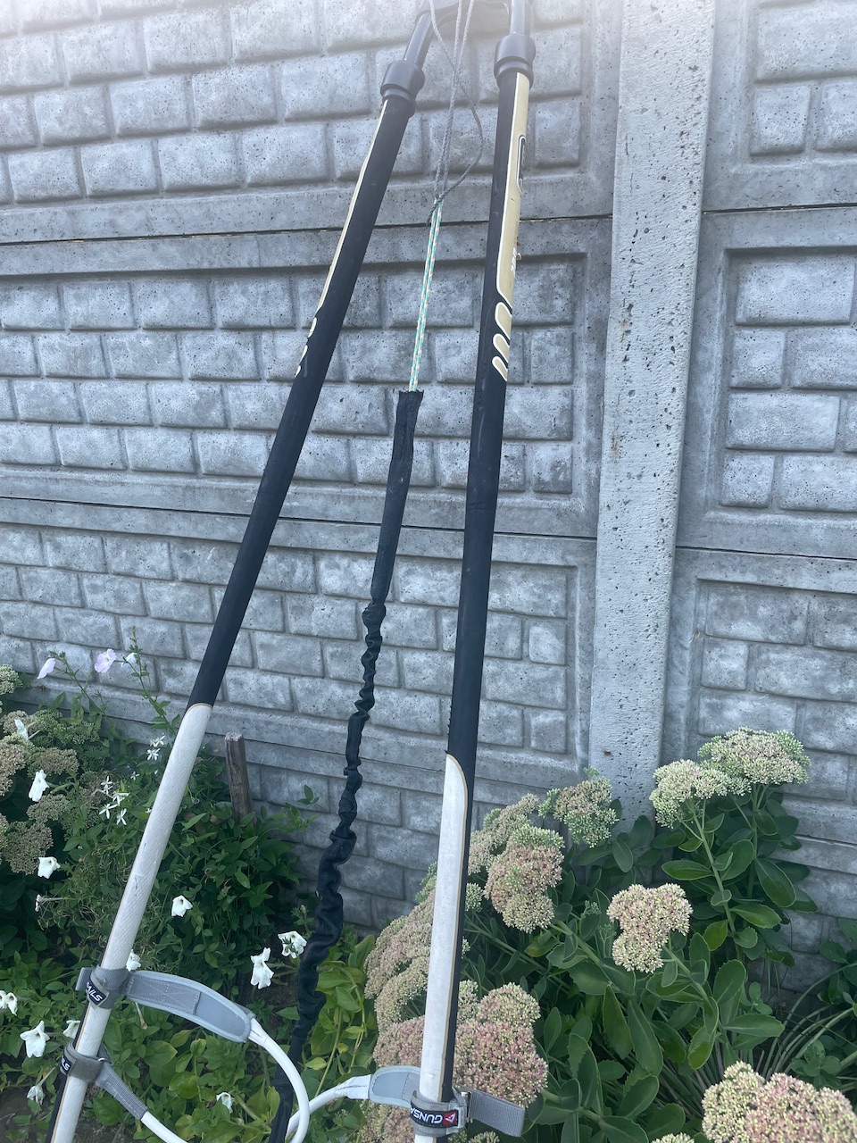

Выплыл далеко сегодня, упал в воду, потянул парус из воды за стартовый шкот, а от внизу от шарнира оторвался.
Вроде, это не страшно - можно даже не привязывать его снова, а тянуть так. просто не очень удобно - он может далеко от доски болтаться. Я так понимаю, смысл цепляния стартового шкота к шарниру - чтобы если вдруг верхушка выскочит из шарнира, он не отплыла от доски далеко?
Пригляделся - кончик оплавленный. Т.е. это не оторвалось, а развязался узелок. Он при покупке такой был - кончик едва выглядывал. При сильном потяге видно выскочил и развязал узел. Как бы завязать так, чтобы при потяге узел ещё сильнее затягивался? Попробовал на воде простой узел - развязывается. Два простых - тоже развязывается. Шнур, перенасыщенный водой, просто скользит и расходится.

swimmer45, это у тебя не шкот (веревка) внизу, а скорее всего резиновый шнур, он оборвался, а не развязался. Пощупай его и узнаешь из чего он. Резиновый шнур обычно выходит внизу из текстильной трубчатой ленты, делает петлю (для накидывания на конец мачты), заходит обратно в ленту и потом это всё (резиновый шнур и лента) завязывается узлом для фиксации .... Это не проблема, изучай морские узлы, и применяй на практике ....
P.S. У меня на старт-шкоте "Гаастра" так устроено внизу (резиновый шнур). Тоже недавно ремонтировал, нижняя петля вытянулась и перестала натягивать старт-шкот. Отрезал старый задубевший резиновый шнур и привязал к нему новую петлю из аналогичного нового резинового шнура (6 мм) ....

У меня тоже Гаастра. Да, там петля была, и этот конец в "оплётку" тканевую входил (виден конец оплётки на фото). Эта оплётка завязана узлом (тоже виден). Поскольку конец шнура оплавлен, то он явно не оторвался, а вырвался из того узла. Так как назад вернуть? Развязать узел в оплётке (та ещё задачка), вставить шнур обратно, образовав петлю, и снова завязать шнур с оплёткой?

Да, так. Развязывать тугие узлы надо чем-то типа свайки, это толстое шило-клин. Годятся также крестовые отвёртки, кернеры и т.п., не помешают и хваткие пассатижи со свежими губками. Рваную резинку лучше тогда заменить полностью, а то гемора много.
На днях приобрел старт-шкот мягкий (ворсистый) ССТ-шный б\у, на нем развязал два таких узла (вверху и внизу), чтобы заменить резинку внутри (усохшую обычную бельевую от трусов, но 4 слоя). Использовал тонкий бородок из набора инструментов, потом толстый бородок ... У тебя проще, т.к. шкот новый и ты не тягал им большие паруса, по фото видно, что узел не сильно затянут, справишься ... Если шнур оборвался, то изнутри ленты выпадет остаток шнура, если на фабрике китаец мало всунул шнур в ленту и он выскользнул из нижнего узла, то заново качественно заправь и завяжи узел . Шнур надо всунуть внутрь ленты примерно на 7-10 см, оставив внизу разумеется петлю на мачту (15-20 см), далее заново вяжешь и затягиваешь простой узел из ленты и двух шнуров внутри, ходовой конец шнура должен выходить из узла (внутри ленты) наверх 2-3 см, чтобы он опять не выскочил из узла при натяжении стартшкота, т.к. резина уменьшается в диаметре при растяжении .... Дерзай !

Пока не научитесь правильно поднимать парус (судя по тому что вы пишете, выдираете его силой) вместо резинки вниз лучше вшить кусок шкота - дольше жить будет

Моему гаастровскому старт-шкоту лет 17-18, и никаких проблем с обрывами никогда не было, т.к. вся нагрузка при подъеме паруса на верхнем шкотике, привязанному к гику, иногда даже характерный треск раздается от натяга, а он как раз синтетический, резиновый шнур только внизу для накидки на мачту (удлинитель), на нем нет особой нагрузки, но он от старости усыхает (деревенеет), в этом году заменил на новую резиновую петлю....

Я свиммеру писал…он явно за низ стартшкота поднимает парус. Поэтому и вяжет внизу узлы на шкоте и рвет резинку

Да, может и неправильно поднимаю. При ветрище, когда водный старт ещё не умеешь, там не до правильных стоек - поднять бы как-нибудь, перекинуть на подветренную сторону, и потом уже поднимать. Ещё и не упасть на волнах... Попробую починить, как сказали.

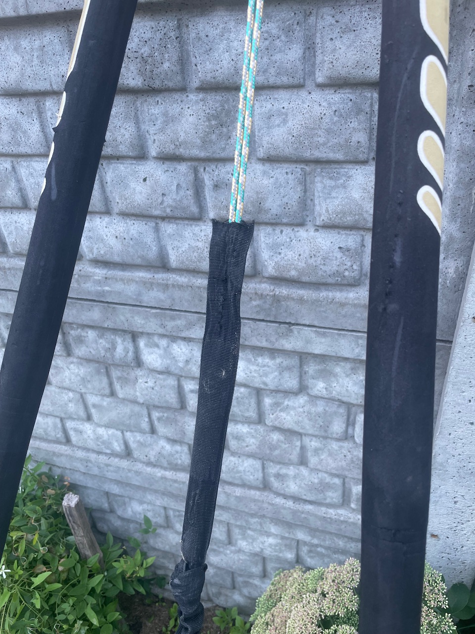

Внутри матерчатой оплетки резинка, чтобы стартшкот не болтался. А петлю сделал из шкота (так прочнее). Вшивал вручную, нужна толстая иголка, хорошие нитки, плоскогубцы и 15 мин времени
Даже если резинка рвется, то это некритично

Этот шкот насквозь иглой проходили, пришивая к оплётке, или просто вокруг него нитками протягивали, обжимая вокруг оплётки?

Насквозь
