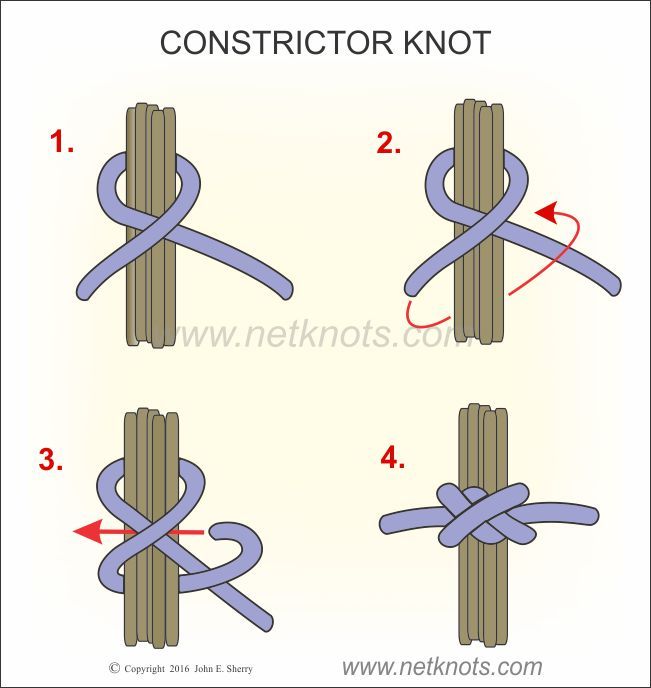

А из подвижных, постоянно завязываемых - констриктор или удав
Только с усовершенствованием
- в конце под последний зажим вводится петля, чтобы потом развязать одной рукой
Узел не потребуется никогда сильно затягивать, а сам он все равно никогда не развяжется
и снимается вытягиванием петли двумя пальцами при любом намокании

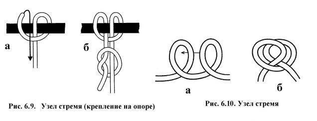

На фото выше - стремечко, хороший и несложный узел: действительно, мало затягивается. Констриктор немного другой, похитрее, он вяжется плотно и затягивают его втугую на скользких кругляшах.
Все узлы хороши в своё время и в своём месте ,)
