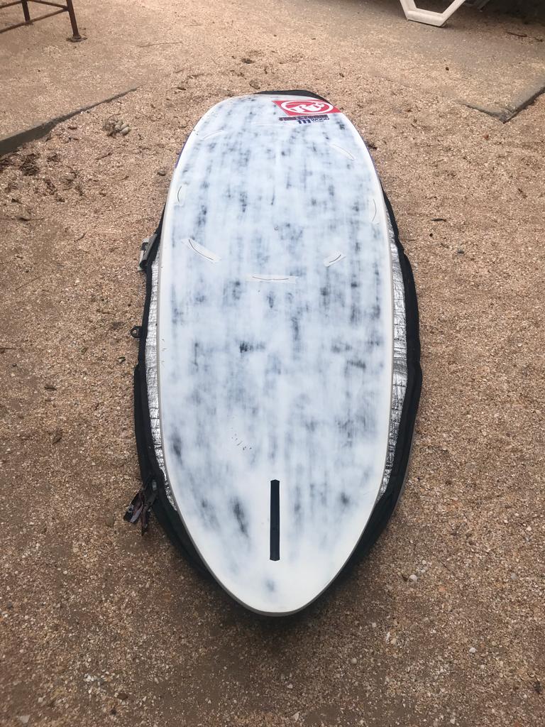

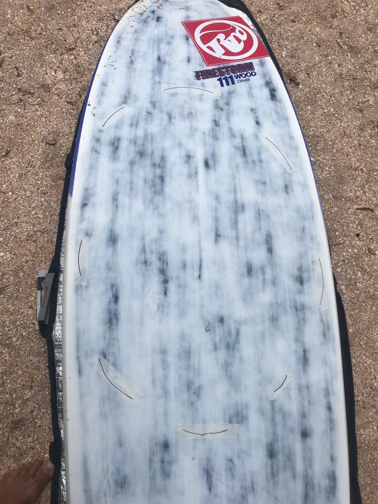

Доска безукоризненна по скорлупе, а днище аж трепещет на скорости. Примерно на треть доски, хоть и не доходит до боков. Трещин нет, воды нет, пробку выкручивал, на солнце не держал, но в общем причины не волнуют. Интересует, как такое лечить по уму, или мож кто делает красиво. Охват проблемы на фотографиях обрисован.

Думаю, заводской брак. Интересно, как среагирует производитель спустя так много лет.
Непрочитано 21.07.2023, 10:49
Да типа того. Изначально палуба чуток дышала в одном месте, я было обращался, но забил. Дальше оно не пошло, но было ясно, что клей ненадежный у ррд. По геометрии доска подходящая, интересная, жаль выбрасывать.
Чинют такое или нет, не знаю, не сталкивался. Однако был похожий поучительный случай с лыжами с альпиной: отслоился топшит, и я потратил кучу времени: поменял его на карбон, а в итоге отслоился скользяк. И то и то было приклеено на какой-то жалкий герметик, но отходило двадцать лет. Доска отходила лет 10, может 12. Без пробки не катал, на солнце не держал.

Я делал такое. Даже здесь тема есть, но наверняка ты уже ее посмотрел. Так что добавить нечего.

Нет, конечно. ПУР здесь - зло. Смола и аэросил.

В Дахабе видел ремонтировали, сверлили много дырок, заливали смолу, потом все прижимали, способ рабочий, но веса добавляет, лучше б как то по другому, но как лучше, вопрос, чтоб геометрию не нарушить, на палубе то пофиг +-, а днище самая ответственная часть на слаломке.

Упс. Перечитал свою старую тему. Да, там не написано, как в итоге я ее починил. Сорри Леха. Вкратце: выпилил отслоение болгаркой с запасом 2-5см., но не доходя до борта3 см. Отодрал дно. Хорошенько просушил. Пенопласт оказался плотный, шарики не крошились. Развел смолу с аэросилом. Кисточку отрезал до нужной жесткости. Промазал дно ТОНКИМ слоем, положил на место, придавил пакетами с песком. Шов обработал, как всегда. В итоге конкейв сохранился (промерил линейкой). Откатал сезон, продал, но наблюдал за ней еще пару лет, проблем небыло.

Спасибо! Еще вопрос: шкура отошла гладко, или с кусками/примазкой пенопласта? Хотя случаи разные, но все ж интересно.

Местами гладко, но кое-где с пенопластом
Непрочитано 27.07.2023, 14:06
Еще спрошу: пилил по-простому прямо, или как-то наискось? Большой болгаркой или мини?

Да обычной болгаркой, вертикально.
Ты вскрой сначала, посмотри, что с пенопластом. Если он плотный и шарики не рассыпаются, то, мне кажется, имеет смысл восстанавливать.

тоже пришлось вскрывать дно. Подмазал, закрыл. пара десятков шариков налипли на кисть, выкинул. эпоксидки 700г вошло.
Как лучше будет шов заделывать?

Насколько доска потяжелела?
Это ж основной показатель при любом ремонте.
700 грамм что то дофига получается.
