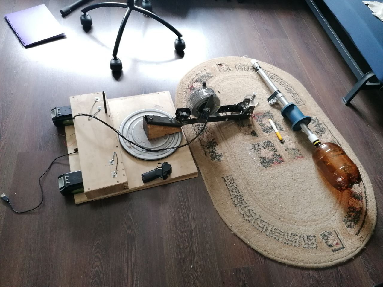

Я катаюсь в основном с парусом на фойле с площадью переднего крыла 1600. В прошлом году пробовал так с веслом:
https://www.youtube.com/watch?v=EBsIeHFswOw
С таким крылом как у меня и здоровьем - бесперспективно.
Подумал, а что если стартовать с лебедки, а дальше поддерживать скорость прыжками и веслом, насколько сил хватит.

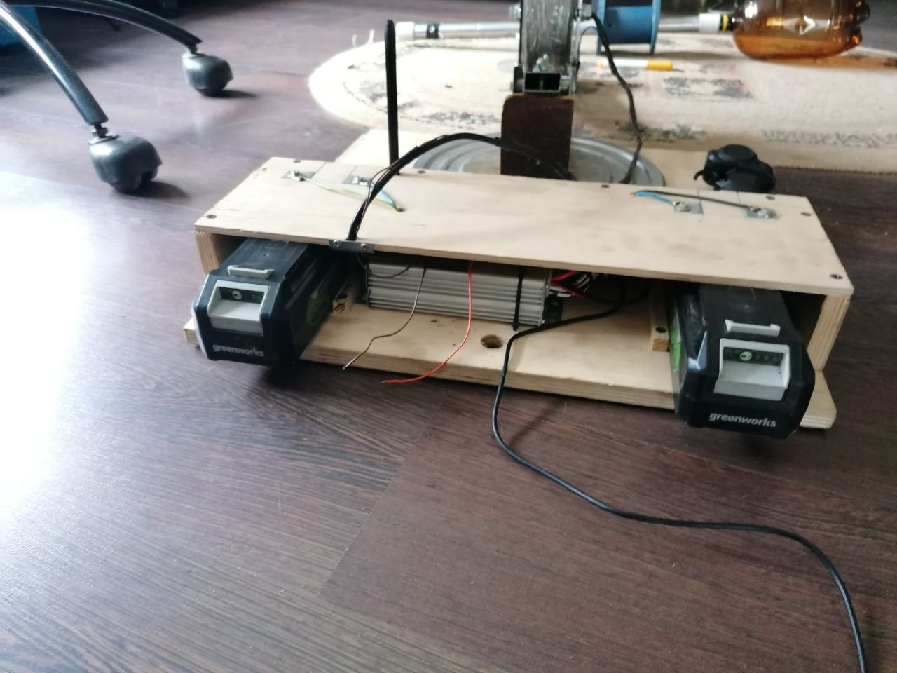

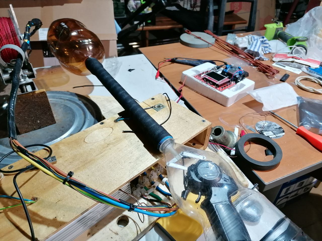

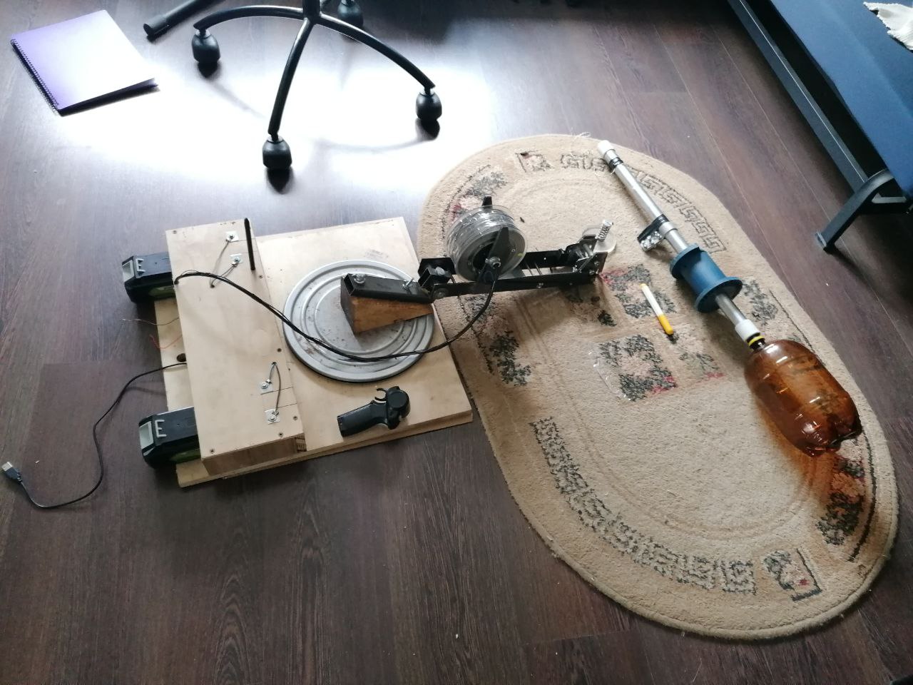

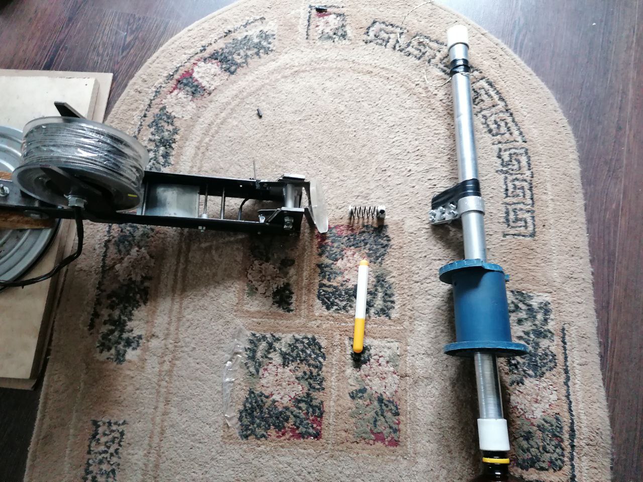

Реализую эту идею:

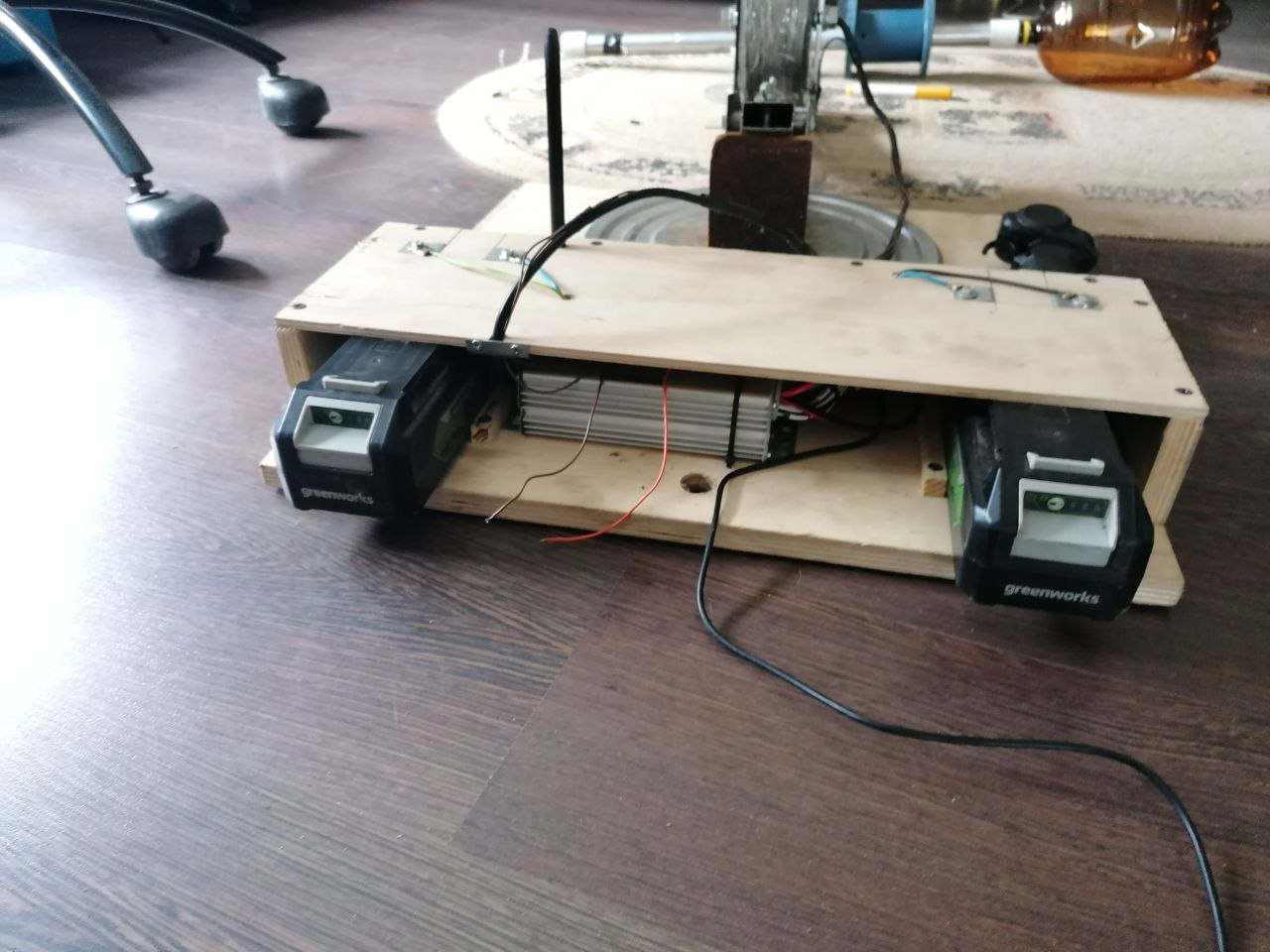

Основа - мотор-колесо от электросамоката на 250 Вт и 24 вольта, в которое вкачивается 48 Вт с 600 ваттного контроллера электровелосипеда.
В пике на полностью заряженных аккумуляторах контроллер выдает 50 В и 30A - с потерями примерно 1.3 кВт
На мотор-катушке 100 метров 3-мм троса из нержавейки, но радиоуправление работает только на 60 метров максимум при заявленных продавцом 80-ти. Поэтому лишний трос придется смотать на ручку, т.к. резать его жалко.

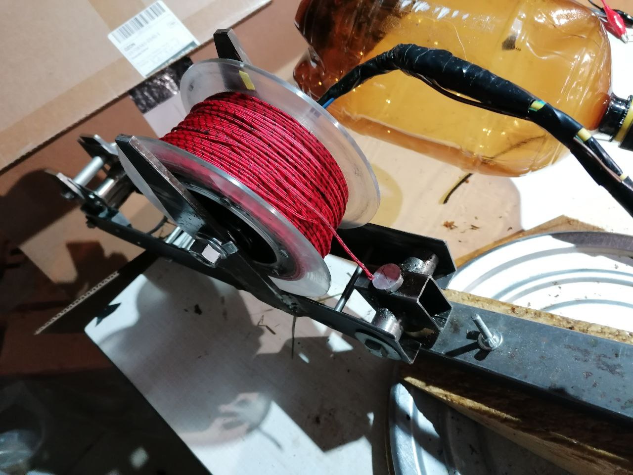

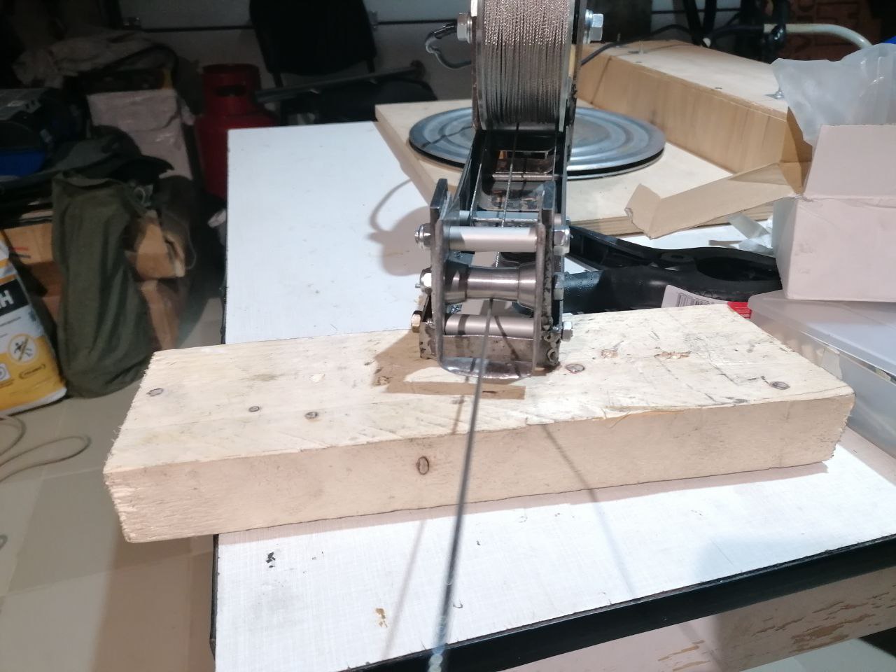

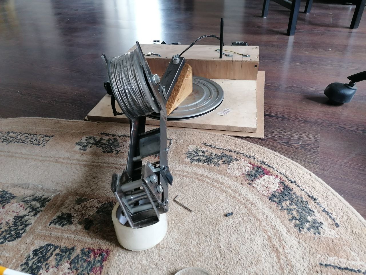

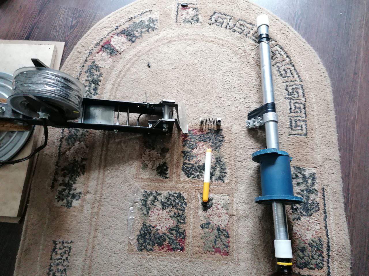

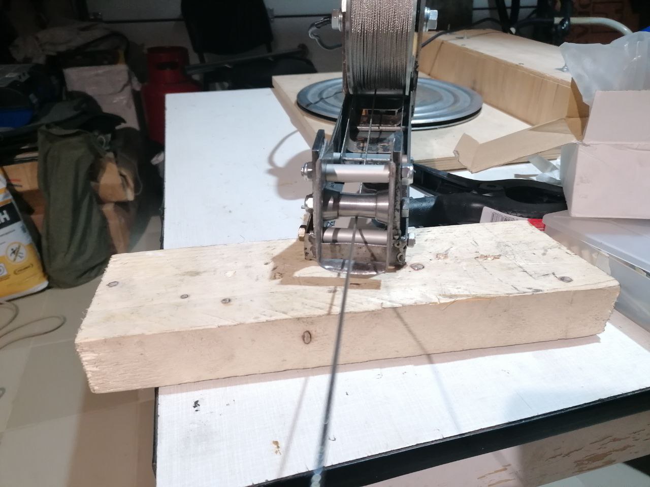

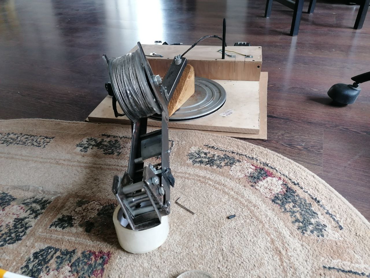

Наиболее сложной частью - оказалась добиться более менее равномерной намотки троса на катушку. Никаких намотчиков, как у промышленных лебедок, делать не хотелось. т.к. они отберут полезную мощность.
Если ничего не делать, кроме одного поворотного шарнира, то трос уходит на тот или другой край катушки и наматывается только там, пока не выскочит наружу:
Чтобы этого не происходило, придумал особую систему рычагов и осей, которые наклоняют катушку и направляющий ролик троса относительно горизонта так, чтобы трос при приближении к краю катушки испытывал силу, возвращающую его обратно.
Это работает, конечно "не виток к витку", но достаточно равномерно, чтобы трос не переплетался и не клинил.
В начале намотки скорость троса без нагрузки 43 км/ч, в конце 55 км/час. Если бежать за тросом и сопротивляться, то скорость троса снижается до постоянных 12 км/ч.
Если в какой-то момент перестать сопротивляться, скорость становиться выше 12-ти, ноги заплетаются и остается только отжимать курок. чтобы не упасть.
Риск, что на воде может не хватить мощности, и лебедка застрянет на скорости меньше необходимых 16 км/ч, имеется, но как потеплеет, и не будет ветра, буду испытывать.

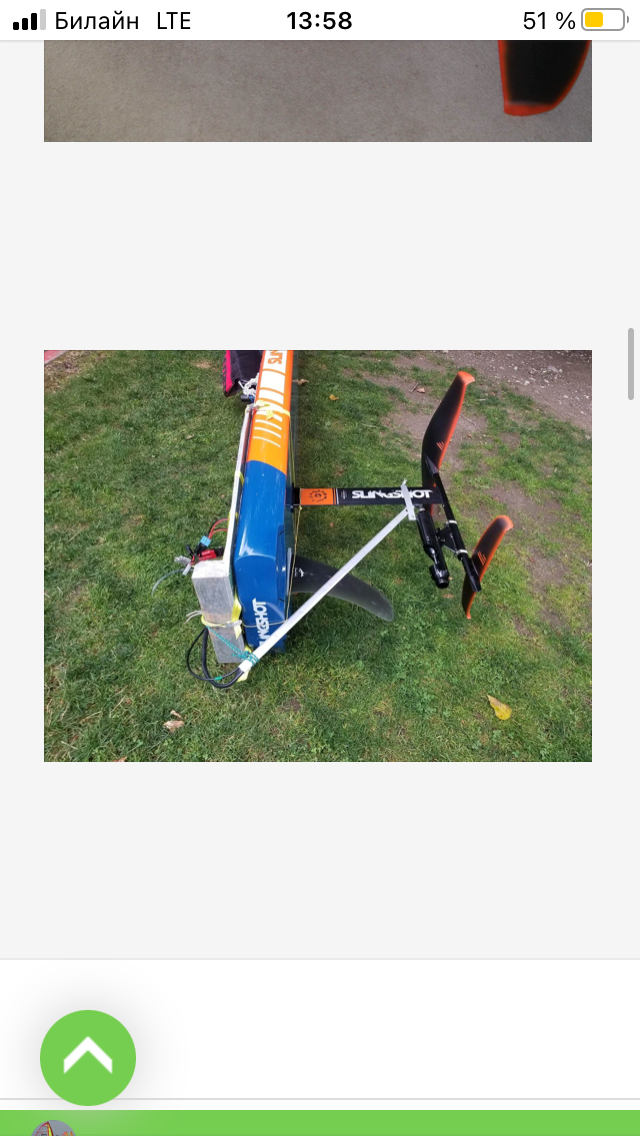

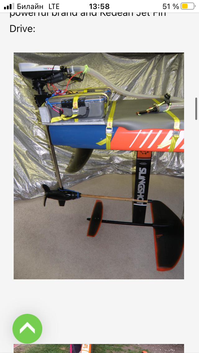

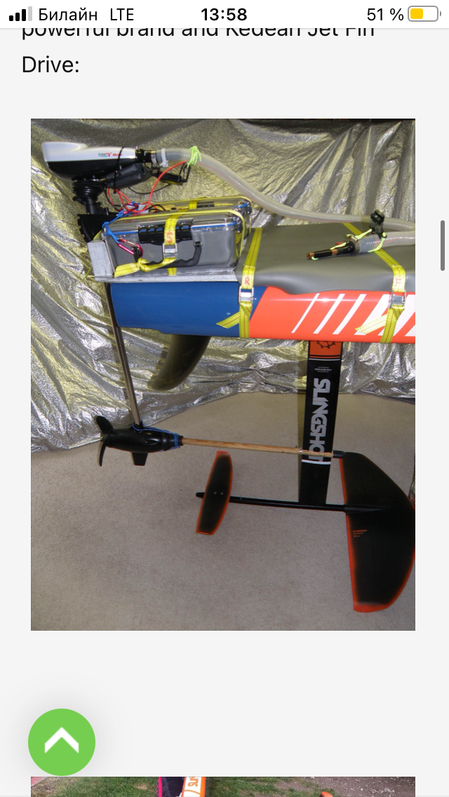

Не проще сделать электрофойл Как на забугорном форуме

Тут хочется нечто, что помогает в начале разгона, затем отбрасываешь планку в сторону, и дальше сам.
Конечно читтерство, но всё еще спортивное

Похоже, велосипедного контроллера на 48В и 30A по минимуму достаточно. Пампить фойлом тоже надо, помогая лебедке.
Это уже второе испытание, - конструкторский успех есть., катального пока нет. Надо еще научиться ехать стоя, не слетая с доски, укладываясь с выходом на крыло в ограниченные 60 метров, м.б. лучше разгоняться не перпендикулярно к берегу, а вдоль него:
https://www.youtube.com/shorts/hW1EEr_pBqI

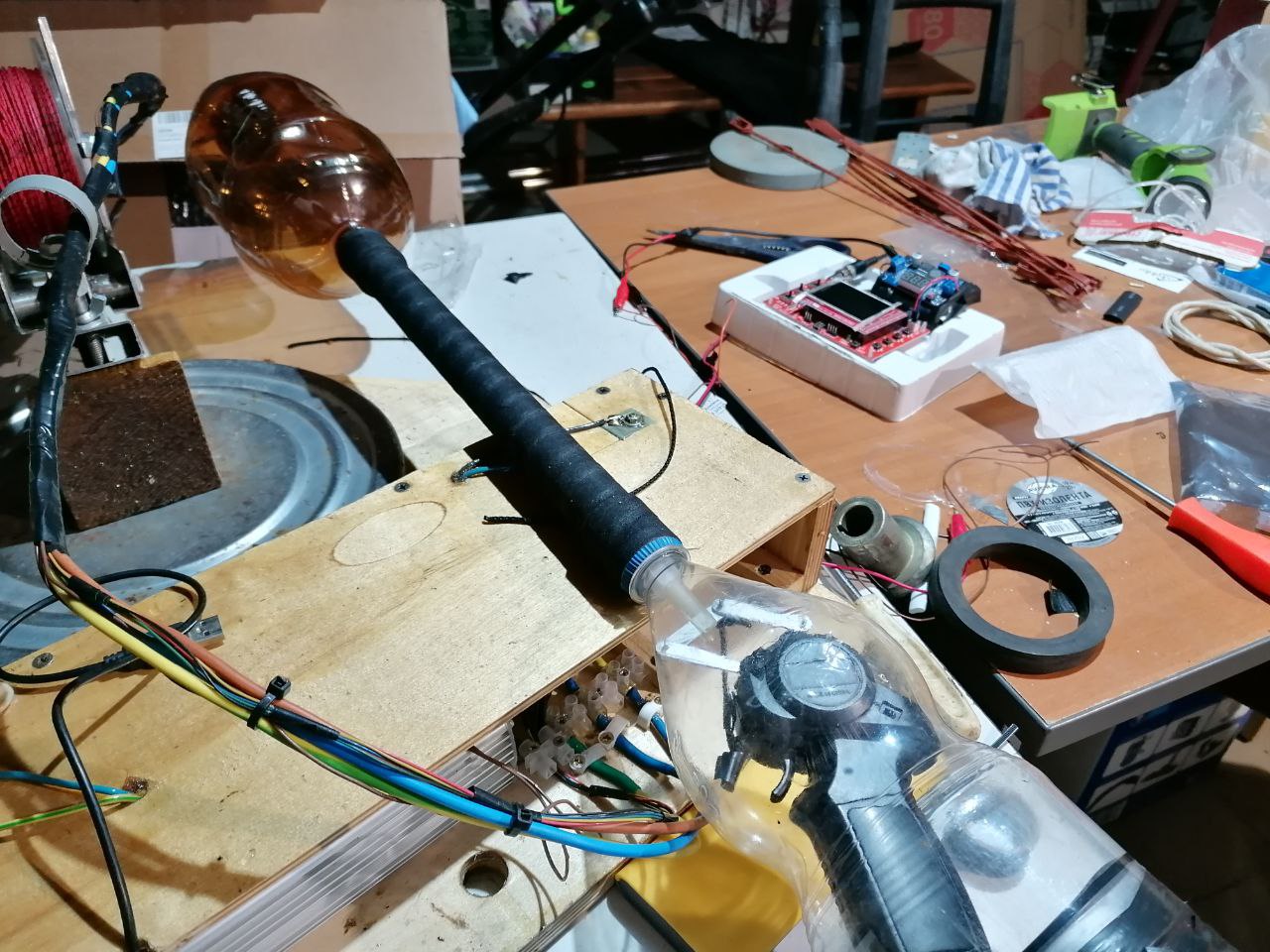

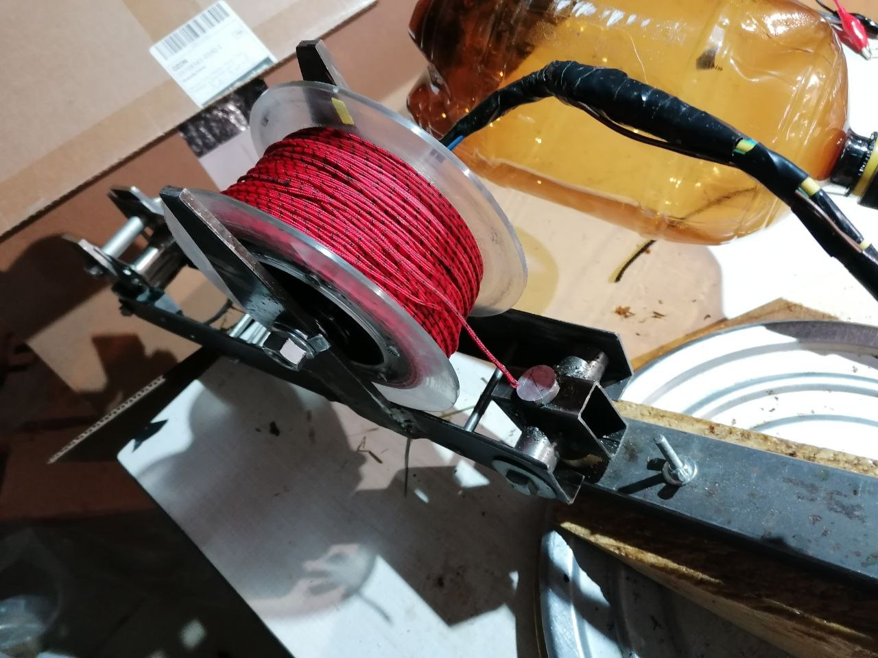

В первый раз были большие потери на проводах к двигателю, которые были всего 1мм2 - перепаял на 4 квадрата, терялся контакт к одному из датчиков Холла в моторе, и еще стальной трос быстро тонул и цеплялся за бревна на дне.
Заменил трос на шнур 1.7 мм (180 кг на разрыв), он тоже тонет, но гораздо медленнее. 60 метров весят всего 130 граммов.

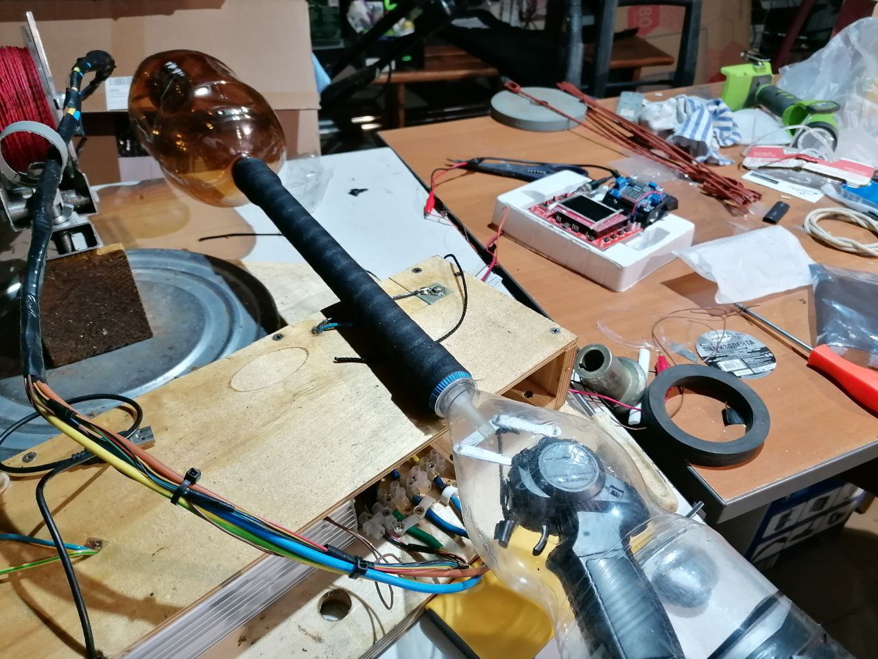

Радиоуправление размещено в бутылке, которую, я сжимаю рукой, ромбик внутри нажимает на курок.

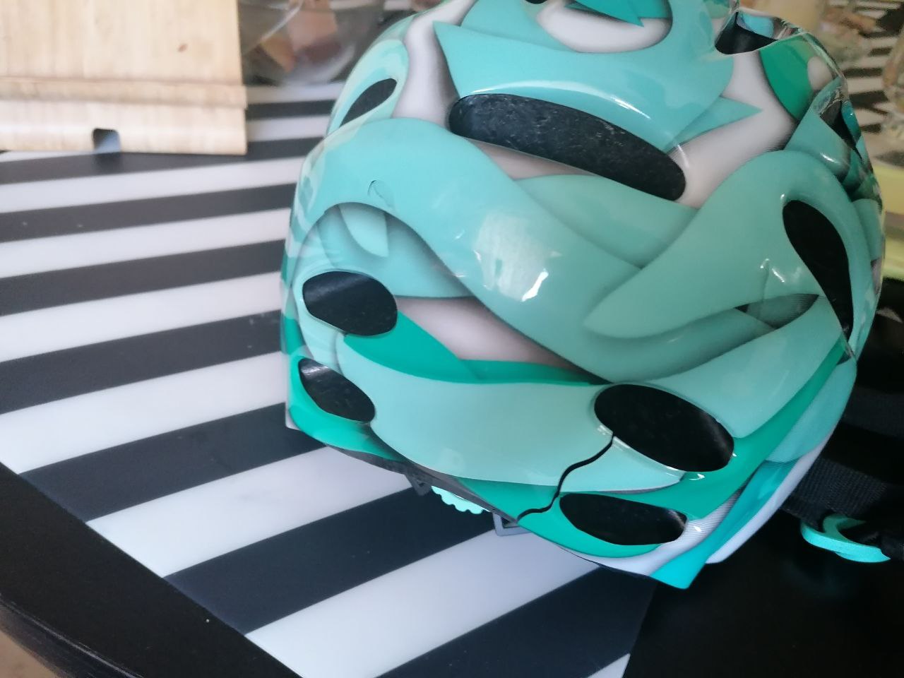

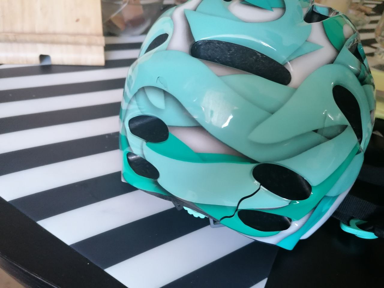

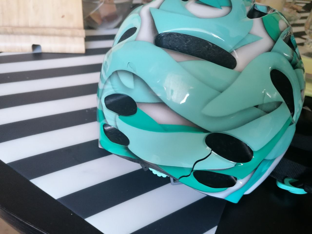

Скорлупа шлема треснула от удара об воду, со своим оборудованием головой я вроде не встречался.

Еще с мотором, можно плавно увеличивать тягу в начале разгона - курок радиоуправление у меня под большим пальцем, проминающим бутылку, а то эти 43 кгс сразу как дернут.

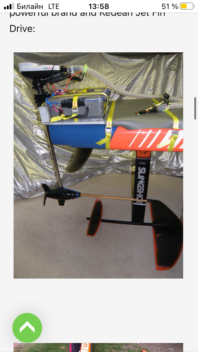

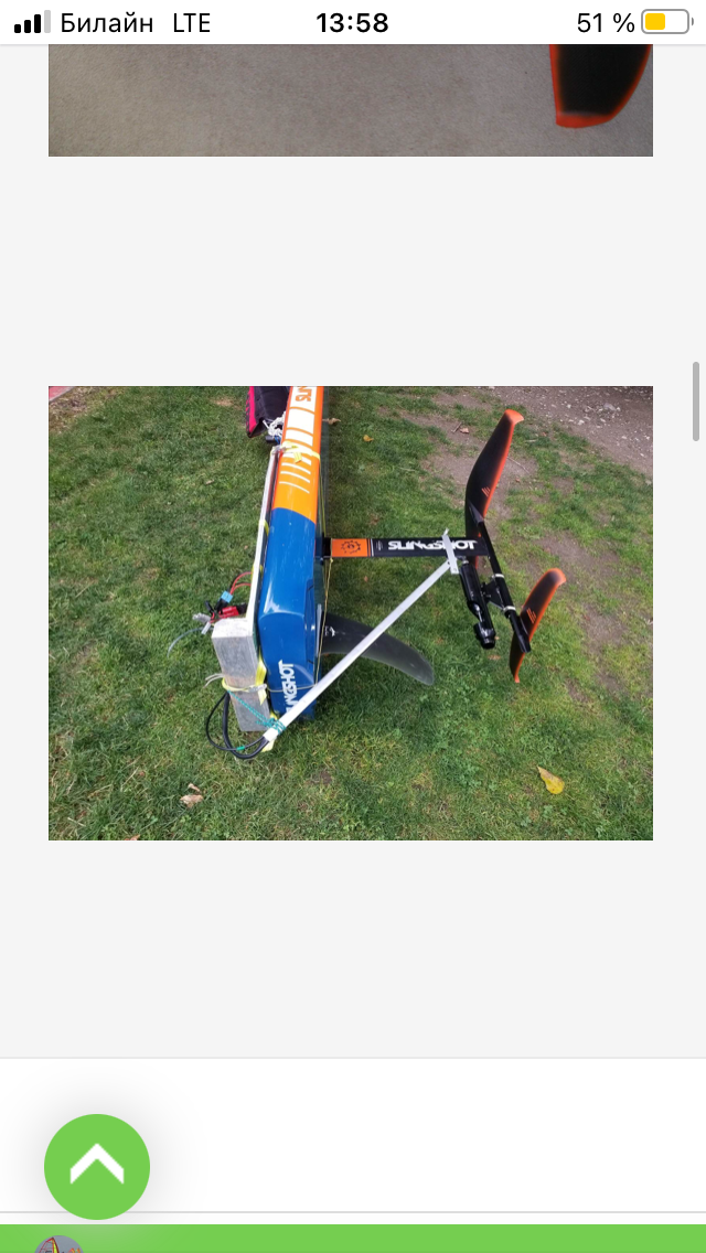

Вариант, который позволяет летать не секунды, а часами и без всяких лебёдок:
Между прочим, странно, что эта идея пришла кому-то в голову так поздно.
