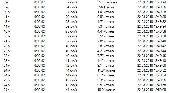

А какое обычно ускорение засекается жопсом при выходе на глиссирование?
И, наверное, этот параметр разный у чайников и умелых?
С ускорением на gps трудности, он не считывает сигнал спутников непрерывно, а делает это, кажется, посекундно и треки пишет с минимальным интервалом в секунду, поэтому можно лишь оценить усреднённо.
Я поставил у себя интервал в треке - 2сек.
Вот один из участков разгона:
Трудности с матобеспечением у Вас, а не с ускорением на gps
столбец m/sI - это ускорение и есть.
Теперь по теме о скорости выхода на глиссирование. Это зависит, как от шейпинга доски, так и от плавника и варьируется от 12-13 км/час до 17-18. Но надо отличать скорость выхода на глиссирование, скорость сохранения доски на глиссировании по прямой, скорость сохранения глиссирующего режима в дуге. Это три совсем разных параметра доски.
Никаких трудностей, у меня просто нет такой программульки, вот и всё.
Пользуюсь Base Camp, благо он идёт как бесплатное приложение к моему навигатору.
