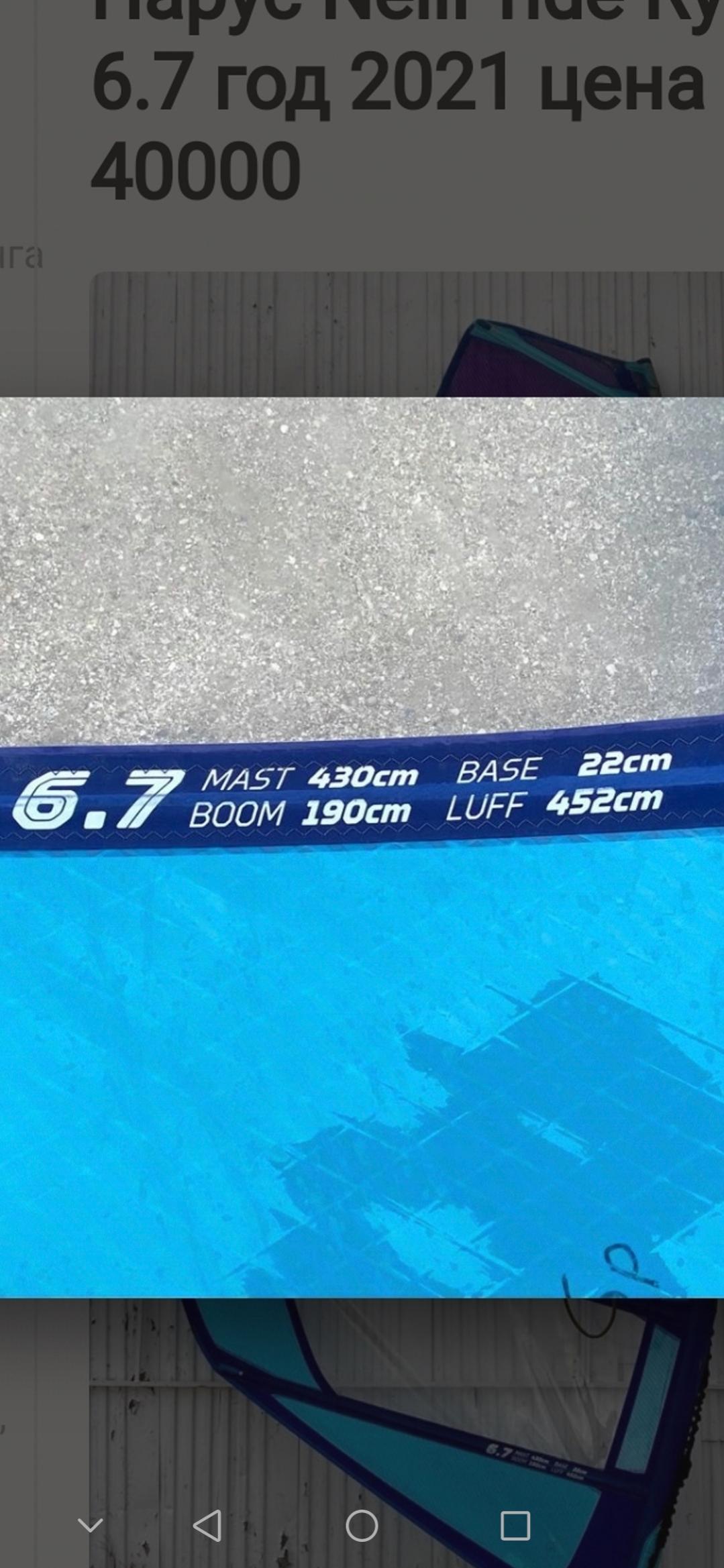

Ivan Sergeevith
Sail Number: 5.7 6.7
Club: -
Location: Novotherkassk
Neilpryde ryde 6.7
2021

Непрочитано 23.10.2021, 13:19
Ivan Sergeevith
Club: -
Он больше навеиное под RDM
За совет спасибо
Если кому интересно или нужна sdm. А в гараже воляется rdm могу предложить обмен на похожую по содержанию карбона neilpryde возможно с доплатой или в 0

Мачта СДМ 460 Х6 , сама по себе очень ликвидная , пилить жалко и наверное лучше найти РДМ 430 , на которой парус скорее всего хорошо будет работать. Может даже не "упираться "в поиске мачты NP, а выбрать из мачт СС, в этом размере изгиб оригинальной мачты уже близок к СС. У меня Fusion 6.7 , 2015 года очень хорошо сидит и работает на мачте 430 СС...

Тогда смысл резать?!
Недотянуть по блочкам на 8см при удлинителе в ноль - и все дела... А затем не торопясь обменяться мачтами с тем, кому нужна 460см, а есть 430...
