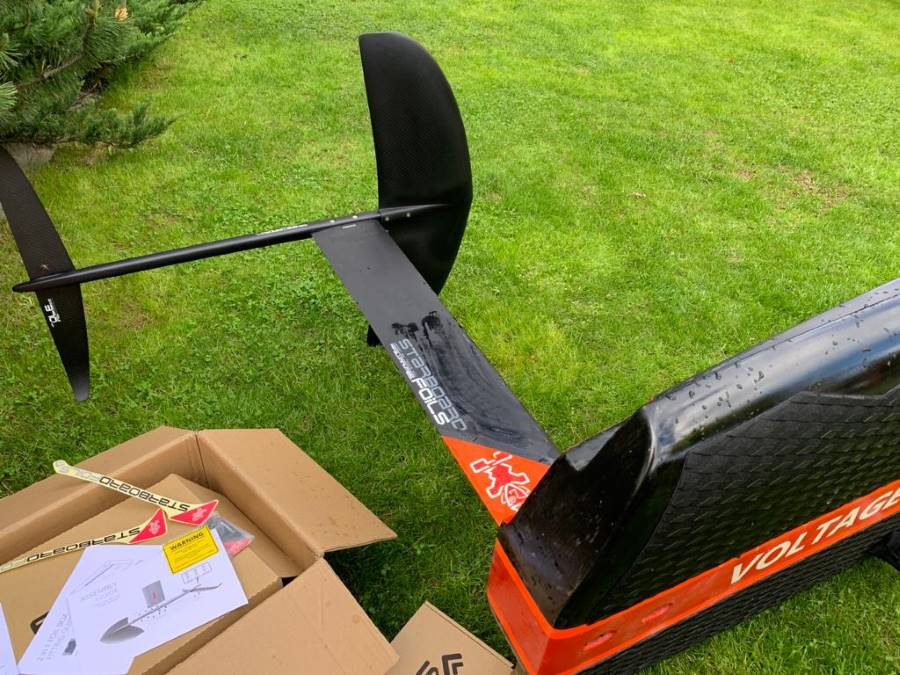

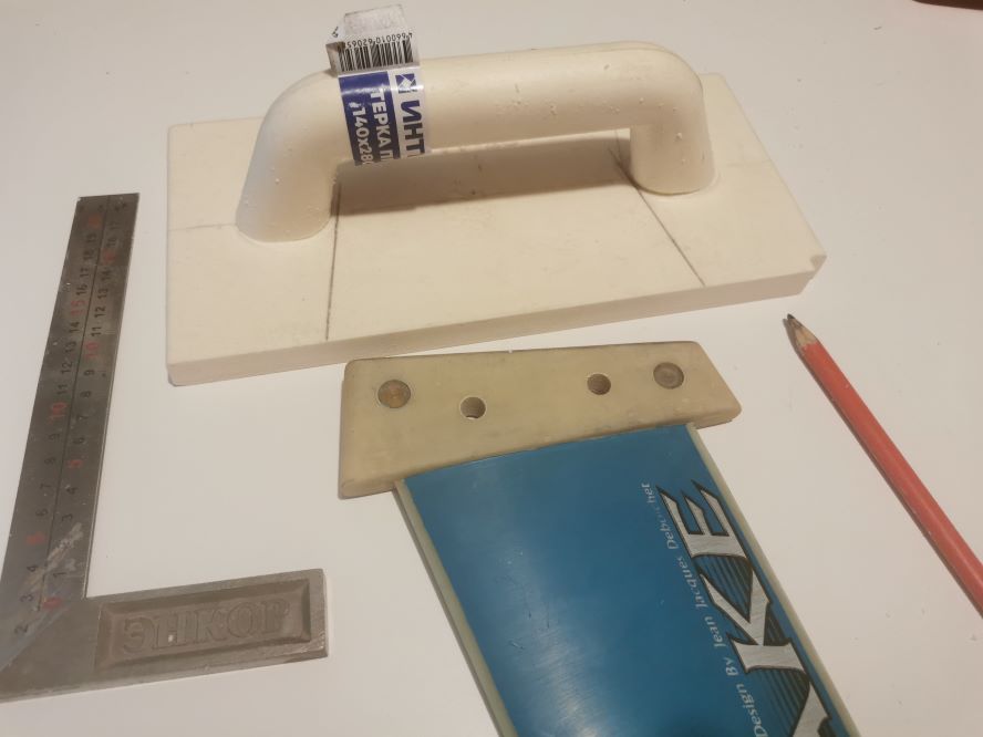

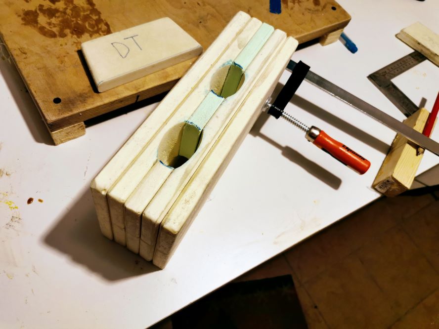

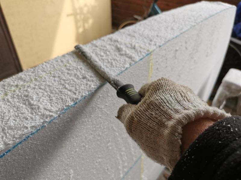

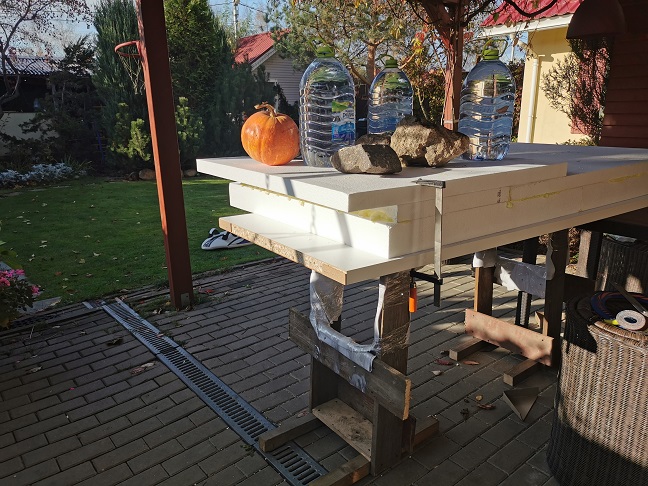

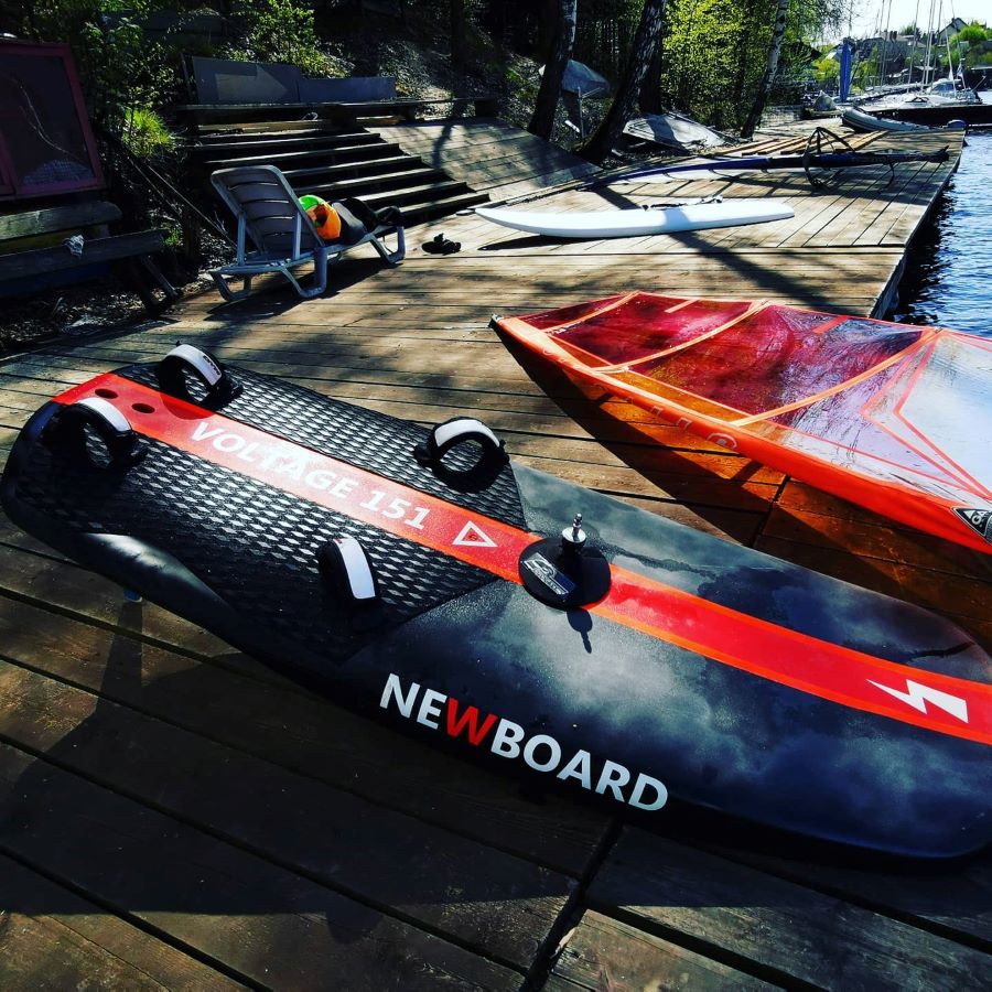

В прошлом году, в разгар пандемии, я решил сделать доску под заказанный в Москве Starboard foil SuperCruiser. Никогда бы не решился на такое для обычной доски, где форма и качество изготовления - самое главное. Но для изделия, для которого главное прочность и размеры, для меня преград не было. Стояла тёплая, сухая осень и во дворе своего дома я начал строительство. За основу я взял размеры Starboard Foil X145 2021г - 193х71х14,3см. По фото из сети сделал чертеж в Shape3d X. В Мерлене купил пенопласт, пену для склейки, струбцины, рашпиль, полотно двери для стола, маску, и много наждачки. Сделал резак по пенопласту из нихромовой проволоки. Склеить и выпилить "таблетку" оказалось достаточно просто, главное вовремя пылесосить, что бы не быть погребённым под слоем пенопластовой крошки. Затем я обклеил таблетку слоем 160 стеклоткани. Зеленого Airex для сендвича в Москве не было и я купил 0.6мм шпона какой-то заморской сосны. Без вакуума , приклеить шпон было не просто. Затем вырезы под закладные, мачт-погон . Самое интересное, это было сделать татл бокс. Нужно было найти материал для него. Airex в Москве не было, плотного пенопласта тоже. Случайно, в Мерлене, когда искал шпатель для смолы, я увидел терки из пвх для штукатурки. Оказалось, то что надо. Очень прочные и легкие. Из них же я сделал болванку для дип татла. Усилил углеродной тканью нос, корму и мачт погон. Палубу обклеил еще слоем 380 стеклоткани. Днище 200 . Затем куча пыли от шкурения. Выравнивание шпаклевкой . Снова море пыли. Трафареты. Покраска. Наклейка EVA ковриков с Али. Засолка. Ножные петли. Финиш. На всё про всё, где-то полтора месяца. Вышло около 25000р. за 12 кило.

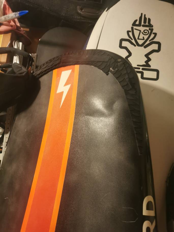

Спасибо! Да, больше всего у меня было опасений за колодец, но моя конструкция из терок по штукатурке не подвела)) Из за большой толщины (150мм) доски, забраться на неё из воды, и не поцарапать крюком трапы палубу, оказалось проблематично. И как раз благодаря коврикам, царапин было меньше. В целом, по конструкции, всё получилось прочно и ничего не сломалось. Но в первый же солнечный день на Должанке, вздулась(на 1см) палуба в районе носа(на фото видны остатки защиты и вздутие). Как раз на изгибе. Черная поверхность греется на солнце конечно очень сильно. Может из за этого? Хотя на днище можно было стейк приготовить, но там всё ок.

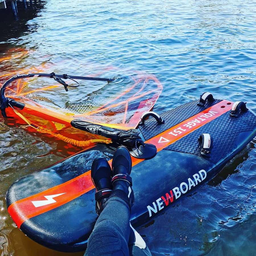

Где-то на 4-5 день взлётов и падений, я уже мог держаться в воздухе по 10-15 мин.
Причем в петлях и трапеции было очень комфортно. Всё как я и хотел- каталка без брызг и зубодробительного чопа. Доска легко управлялась, не рыскала. В порывы хотелось больше открениться, но я не сделал дополнительных закладных(ближе к борту)для петель.
А где призошло расслоение? ПП-160 стеклоткань, стеклоткань-шпон, шпон-карбон, карбон-стеклоткань?
На фойл досках передняа часть палубы может довольно сильно нагружаться при шлепках и нырках.
У меня доска даже ломалась пополам.

Как раз где был шпон, там все ок. Может из за пены? В месте ,где я склеивал пенопласт пеной, (не монтажной) расслоилось. На австралийском форуме кто то писал , что у него из за пены ,тоже образовался пузырь. Хотя до моря и солнца, моя доска пролежала в гараже полгода.
пеной, не монтажной - А какой? она полиуретановая?
ПУ пена должна вся среагировать (катализация парами воды) и далее не пускать газ при нагреве.
Получается у тебя в доске осталась непрореагировшая (жидкая) смесь, которая начала пениться при подьеме Т ?

Не помню названия, но пена была специальная, для склейки пенополистирола. Вряд ли она не высохла за пол года.

Именно так это и выглядит. Не хватило паров воды, потому что ппс загерметизировал слой клея, который тоже пена, отобрав у него воду и не дав тем самым затвердеть полностью. Слой клея остался в состоянии гудрона по густоте и клейкости. А при нагреве он вспенился и скорей всего затвердел. Можно проверить, просверлив тонкое отверстие до клеевого слоя сухим сверлом, на низких оборотах. Если слой не затвердел, то он частично намотается на сверло, которое нужно вынимать при полной остановке, аккуратно. Маленькую дырку легко заделать без последствий для доски и её герметичности.

Спасибо, надо попробовать. А заодно избавиться от пузыря. Думаю в просверленное отверстие добавить смолы, а затем прижать.

Тогда нужно не одно отверстие, при прижатии смола должна куда-то вытекать/ затекать.
А зимой можно вообще аккуратно вырезать пузырь и посмотреть, что там образовалось. Но начинать всё равно лучше с отверстий, не исключено, что там действительно большой газовый пузырь и туда удастся закачать смолу и придавить без вырезания.
