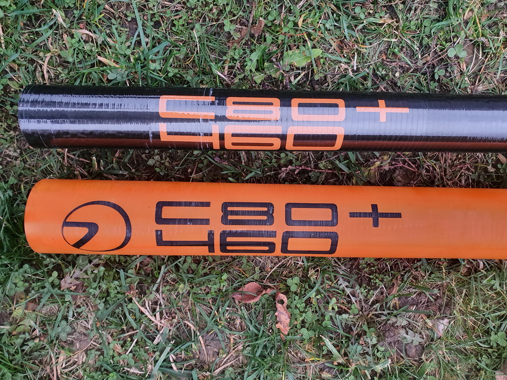

Что-то я в этих прогрессивных изгибах запутался - вот эта мачта Point-7 точно подойдёт на парус GAASTRA MATRIX 7.0 2014:

У Пойнт вроде 400 и 430 хард а выше СС и чуть хард

и чем это чревато на безкамберной гаастре под хардтоп?
совершенно верно! для точного понятия кривизны нужен год выпуска мачты, потому что свежие мачты чистый СС
Сообщение от AB Посмотреть сообщение
Может чем, а может ничем))) Если задаетесь вопросом соответствия-ищите родную!!!
ну так я фото и прикрепил, как понять какой год...
ну с поинтом как я понял, пробовать надо, т.е. не вариант...

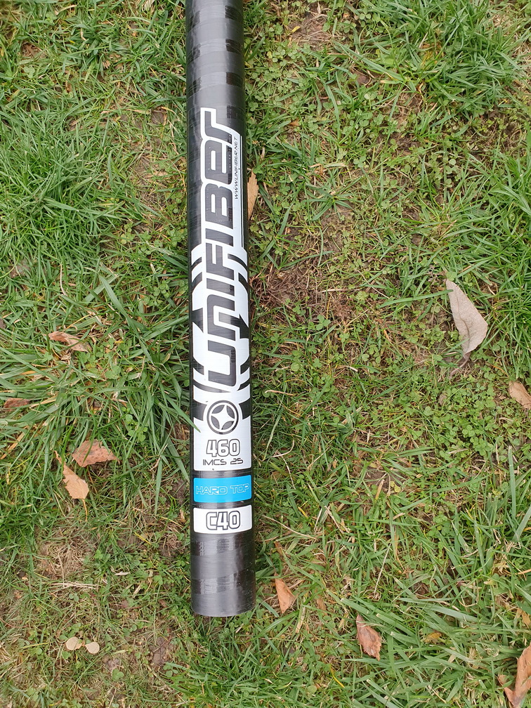

Про поинт понял, не вариант. А эта то подойдет? imcs и изгиб правильные...

подойдет -это Хард
