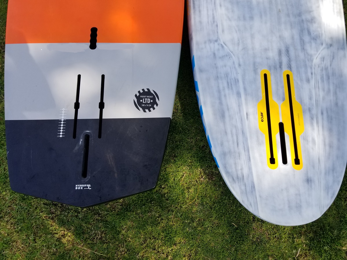

непонятен конструктив досок для фойла
Кто сможет объяснить почему закладные под разное крепление фойлов на разном расстоянии от кормы? по всем критериям это очень важный узел(его расположения) а тут 20см разница, причем конструктивно можно сделать что бы закладная ДТБ была ровно посередине полозьев!

Может, сделано под ра3ный вылет переднего крыла? ДТ обычно исполь3уют с бОльшим вылетом.

Доска JP FreeFoil, это фрирайд универсал, как для винд-фойла, так и для винг-фойла, положение ДТ расчитано под обычный виндфойлинг и стандартное(заднее) расположение ножных петель, а положение long tracks как на него же, так и на винг-фойлинг, при котором рекомендуют двигать фойл в самый перед, так как положение тела на доске тоже больше смещается вперед. И положение ножных петель под винг тоже сильно впереди(самое переднее), относительно стандартного.

Если взять одного производителя, у которого доски под винг и винд разные, то запросто может быть, что расстояние от кормы у разных по назначению досок примерно одинаковое, хотя доски резко отличаются по длине и объёму. Например, у Манты.

Мне кажется, именно в этом дело.
Под ДТ делают именно виндсерфовые фойлы, под рельсы кайтовые, серфовые, винговые.
И у вторых вылет крыла вперед гораздо меньше, что не помешает их использовать с доской со смещенными вперед рельсами даже и с парусом.

там где ближе к корме -это виндфойл.там где к центру-вингфойл и кайтфойл.Есть универсальные доски типа RRD там и так и сяк.Я себе взял визард 150 с креплением как на виндсерфинге.Буду по сезону осваивать

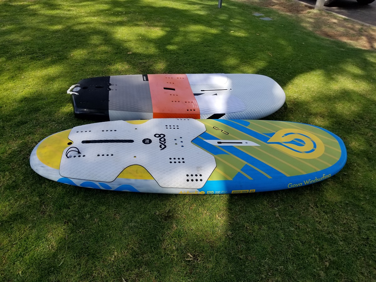

Сравнение RRD Pocket Rocket 120 (180 x 76) с Goya Airbolt 120 (205 x 71). RRD числится гибридом: wind + wing + SUP фойл доска. Goya виндсёрфинг фойл доска.
RRD моя, Goya взял потестировать но ветра не было даже на фойл.
