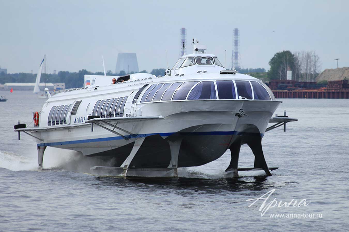

Четыре ноги, два крыла, люминь, не гнется, крейсерская скорость 65.
Ног и крыльев тут явно больше
Но над этим работали инженеры)
Да и движители тут другие
