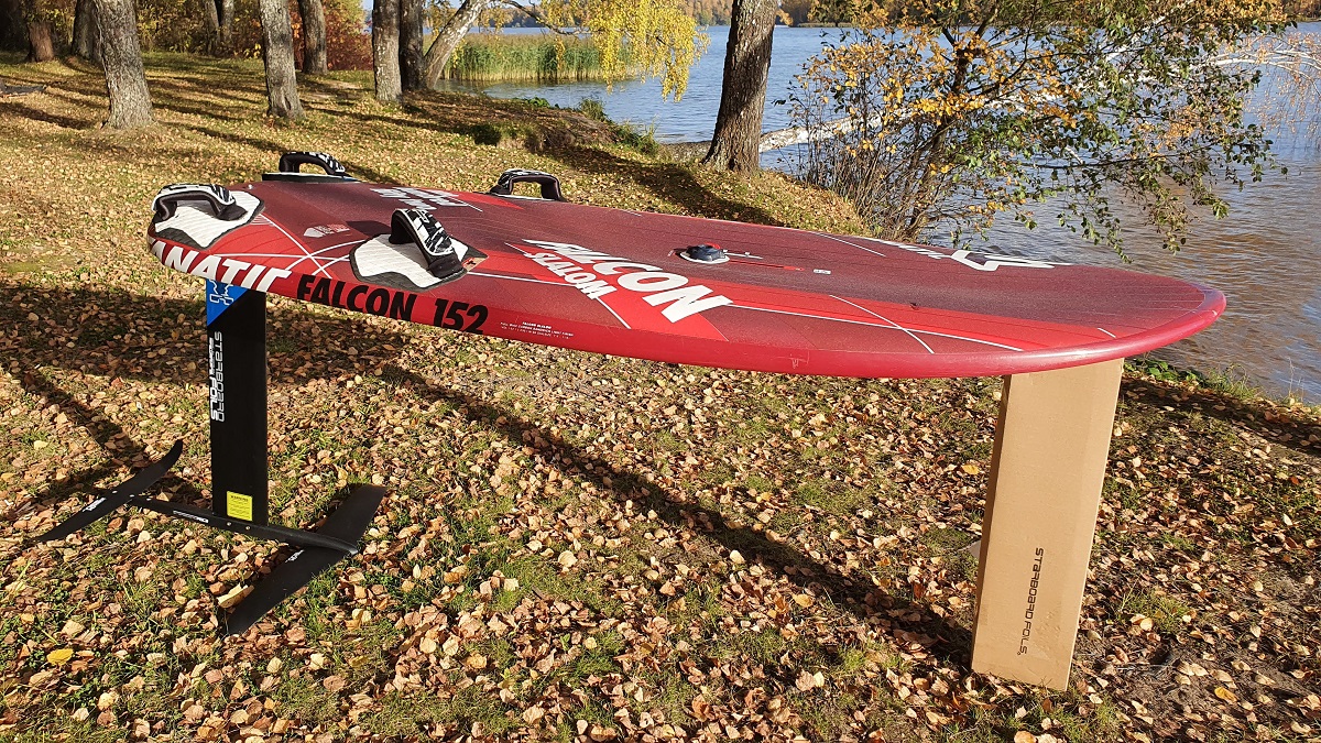

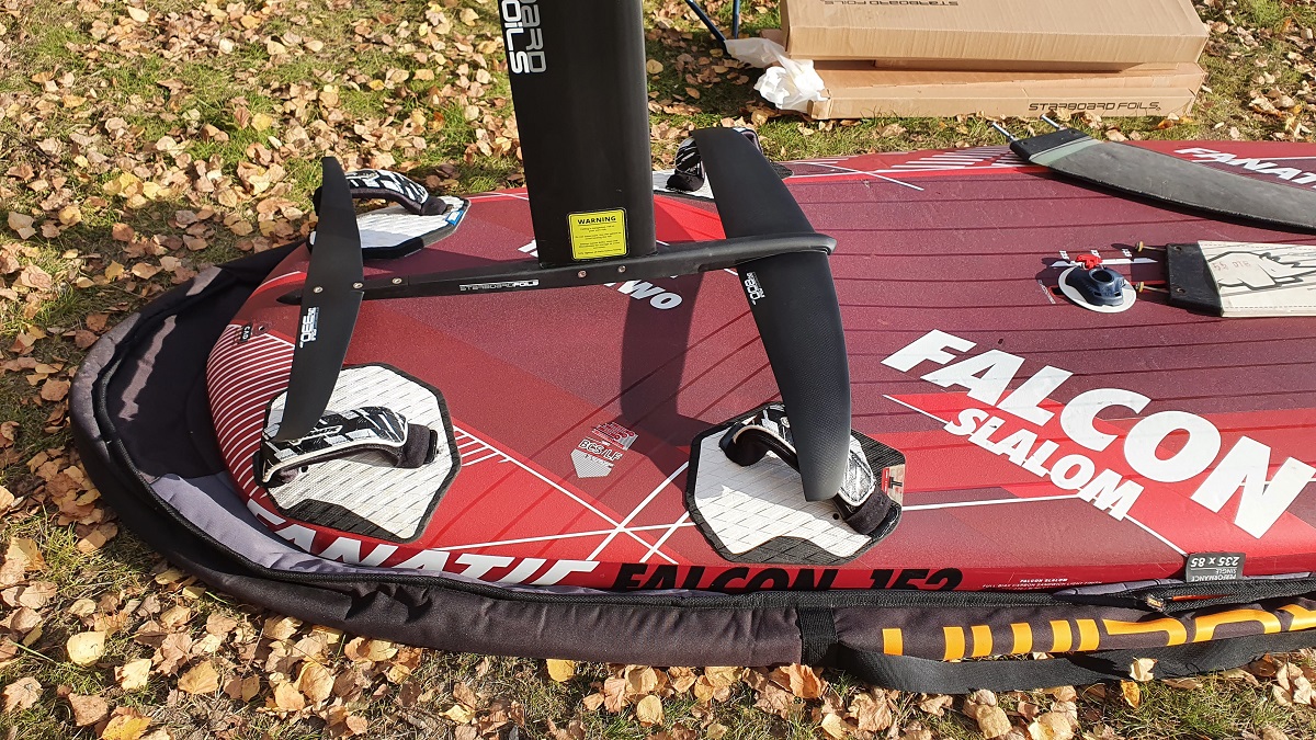

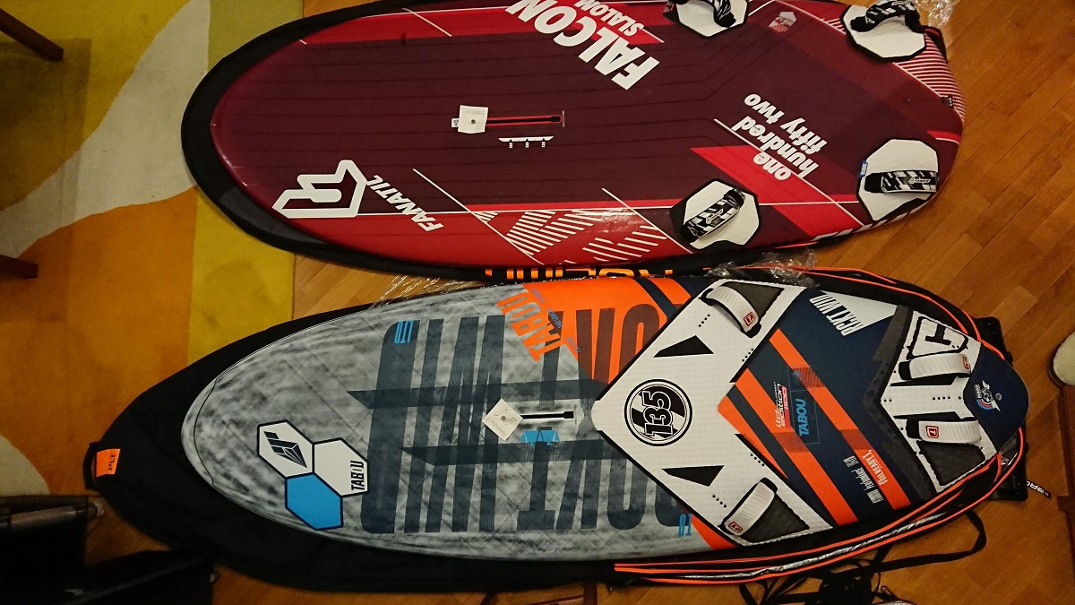

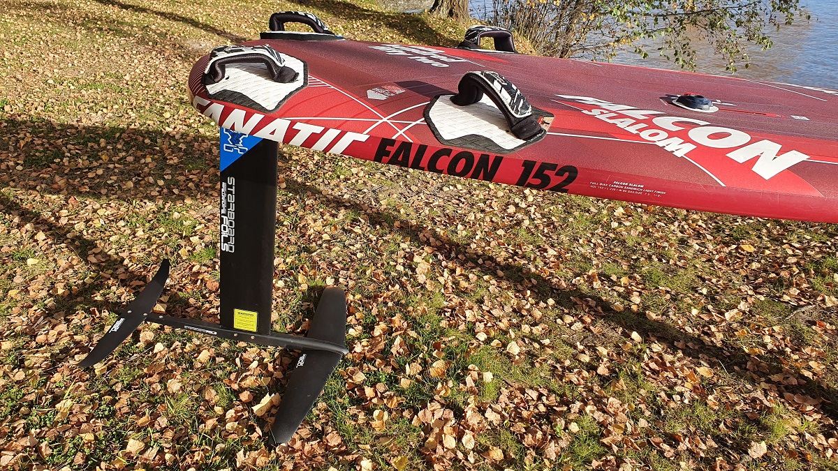

Вот две доски.
Фойл на Табу 135 поедет через пару дней )))
Так он встал на Фанатик Фэлкон 152 слалом DTB (слава богу были длинные болты для травяного плавника ТB...иначе бы не прикрутил, взял все болты с собой, в МСК сезон закрыл)
пока только фотоотчет ..пробовать буду в субботу в Турции
___________
переднее крыло - размах около 80 см. (площадь 800) стабилизатор большой ..можно подложить шайбу), фюз короткий 75 см - это его общая длина ((( между передними кромками крыльев 64 см. нога нормальная, от дна доски )) до крыльев 79 см

Кстати если у кого есть в Москве любой длинный старбордовский фюзеляж возьму ..
если получится, то буду докупать второй фойл для московских болот, но он будет максимально большим, медленным и на самый слабый ветер ... для москвы возьму ногу ту которая на картинке, если удастся набраться умения то второй фойл будет с более длинной мачтой и фюзеляжем
а для моря буду использовать переднее крыло которое купил .. со стабилизатором и фюзеляжем поиграем ..
______________
с покупкой я поспешил ))) так как уезжаю на море прямо вот-вот.. и хочу попробовать ..+ цена была такой, что покупка длинного фюзеляжа и крыльев может оказаться даже выгодней, чем поиски готового фойла по ценам 2021
да ...ещё вопрос ..пардон, а есть фюзеляжи и крылья, которые встают на старбордовскую ногу?
дело в том, что старборд думаю один из самых популярных фойлов ныне ..и на будущее тоже )))
_abc вне форума Ответить с цитированием

Сейчас мачта 75, фюзеляж 75, крыло 800, стаб 330.. ))
надо фюзеляж старборд от 95 и длиннее .... пока всё.
____________________
если я пойму что это вообще надо ))) то надо будет большое крыло от суппер круизер и мачту 85 и стаб 255. Получится 2 комплекта фойлов - для болот - мачта 75, фюз 75, крыло 1300-2000, стаб 330 и второй комплект для моря - мачта 85 (или даже больше), фюз 95-110, крыло 800 стаб 255
