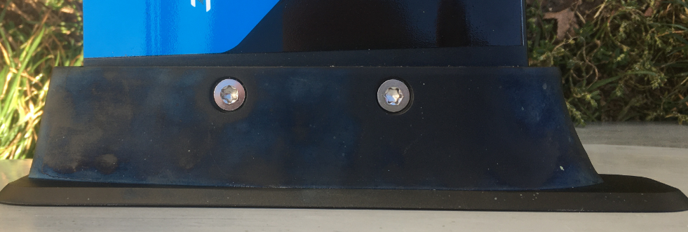

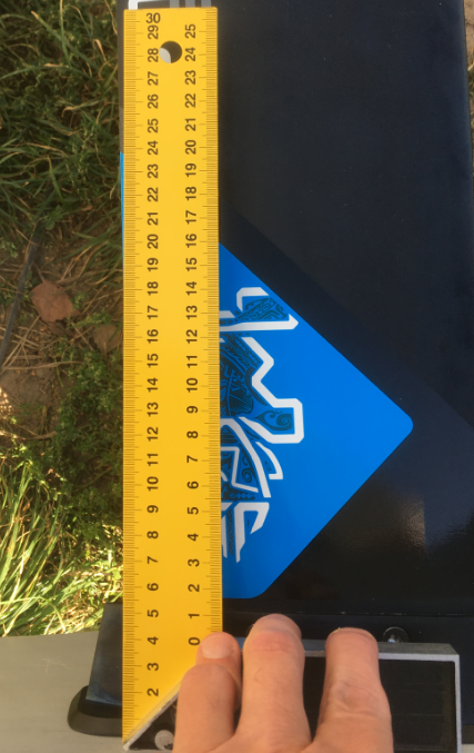

Всем спасибо за советы. Вчера (03/09/20) попробывал применить их на практике.
Проверил установку фойла в бокс. Он установлен ровно, зазоров нет. Констуктивно мачта фойла отклонена относительно основания, которое вставляется в бокс, примерно на 1% в сторону кормы.
Установил шарнир в самое крайнее положение, ближе к корме.
Скорость ветра была около 6 м/с с порывами до 9 м/с. Парус 9.2 камберный.
Выводил доску на глиссирование, старался держать вертикальную стойку. После разгона доски переносил вес тела на заднюю ногу, доска не "взлетает". Если максимально давить на самый край кормы, то доска вылетает вперед, далее падаю назад
https://youtu.be/n5GIUDtsUZg
Вообщем буду заказывать специализированную доску для фойла от Starboard т.к. рядом ездил человек на такой и достаточно не принужденно она поднималась на фойле.

Тут дело 100% не в доске. Дай свой комплект кому-нибудь, кто нормально ездит, хотя бы тому человеку, который непринуждённо ездил на доске от Starboard. Пусть попробует.
Непрочитано 04.09.2020, 11:40
Я с 9-кой тоже пробовал ещё с розовым Прайдом. Тоже взлёт был очень затруднён, хотя на глиссирование доска шла легко. Парус тянет, но как-то давит на доску вниз. Т.е. работает мачта как плавник, а крыло задавлено. Для такого ветра и веса 7-7,5м паруса должно с лёгкостью хватать для взлёта.
Угол нужно измерить межу плоскостью доски и фюзеляжем рядом с крылом (там где он в одной плоскости с креплением (хордой крыла). Это не ключевой момент, но интересно какой он. Доску положить примерно горизонтально. Кладёшь тлф на днище доски перед мачтой, а потом на фюз. Разница показаний будет относительный угол. По моим наблюдениям больший угол немного затрудняет взлёт.
Если заказывать фойловую доску, то нужно учесть специфику фойла и размеры парусов. Всё таки паруса 8-9 расчитаны на рейсовый фойл и доску 90-100см шириной. А Суперкруизер, делался для доски средней ширины 75-80см и паруса до 7-7,5м.
